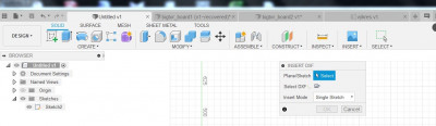

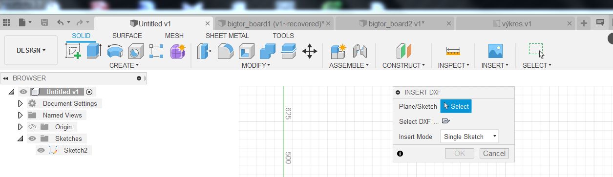

Takže na otázku jak ze dvou DXF vytvořit jednu Sketch?
1. Žádné Copy a Paste či tak něco obstojné a přímočaré výsledky jak by někdo čekal nedáva.
2. Nejlepší je do nového prázdneho projektu-souboru pomocí funkce Insert načíst postupně jednotlivé DXF.
3. Po odklepnutí souboru se totíž objeví ještě okénko v kterém lze zadat zda to tam chcete v mm/inch ale také souřadnice kam to chcete na ploše plácnout :wink:
Hurá, takže v jediném Sketchi máme co je třeba, jak je třeba a dokonce kde je třeba.
Jde se tvořit nové sjednocené DXF.
1. Export DXF free verze neumí
2. Použít pravé tlačítko na jediný Sketch v kterém už je vše co je potřeba a použít volbu Save as DXF už smysl má, ale ouha Autodesk Design Review v tom souboru pak nic nevidí, zato obyčejný prohlížeč obrázů to otevřít neumí, zato v náhledu něco vidí... :mrgreen: Zde si ještě pohraju...
3. Tvorba PDF :lol: fakt nechápu ... Lze to teď lehce převést na výkres pomoci příkazu Drawing kde je vlevo nahoře hrdě příkaz PDF Export! :lol: :roll: :? Co myslíte pro koho asi? :wink:
No nebudu napínat, lze tam najít volbu tisknout ... :wink: Neočekávám ale, že to tam bude nějak extra dlouho k nalezení...

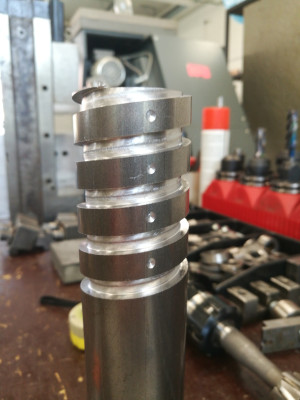

Funkční post na haidenhain 530 + 4osa 8)
Polesovsky měl zájem tak to tu dám veřejně.
Dalo mě to dost práce, ale je hlavně funkční.

Příspěvek 26. 1. 2025, 3:17
Diky, hned jsem prubnul. A zitra hned vyzkousim na stroji Akira. Mam zrovinka praci co dodelavam.
Jeste jednou diky. Dalsi SZ
LukasGunther
Příspěvky: 605
Příspěvek 26. 1. 2025, 3:45
Polesovsky píše: ↑26. 1. 2025, 3:17 Diky, hned jsem prubnul. A zitra hned vyzkousim na stroji Akira. Mam zrovinka praci co dodelavam.
Jasný dej pak vědět, jen ještě jedna věc něco jsem musel vypínat na stroji (dopsal jsem to do programu pod TOOL) aby to jelo plynule možná M128 fakt teď netuším ale v manuálu od haidenhain jsem to našel byla to nějaká M funkce. Víc neporadím už nemám přístup k mašině teď dělám v Siemens.
