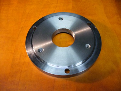

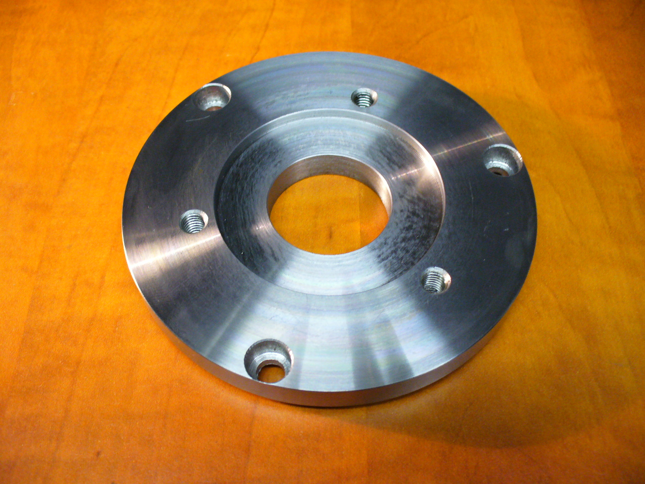

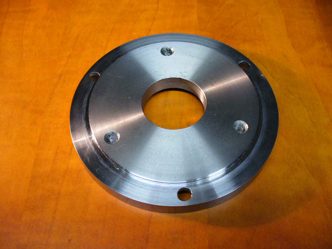

Musíš tam mezi vřeteno a novou univerzálku dát přírubu, třeba takovouhle :wink:
výkres má na stránkách uživatel potraviny

to je fajn ta příruba, nedávno jsem to cele taky u sf65/3000 taky měnil, z hydraulický na manualní kvuli kusový výrobě... byla docela legrace když jsem ještě sundaával i tu přírubu a neoznačil jak byla, protože se prý její dokončovací operace točí přímo na soustruhu ke kterému je a tak absolutně přesně běží s vřetenem,,, dokud jí nesundáš dolů a třeba nepootočíš :-)) pak je to o hodinkách a pevnejch nervech.. ty příruby se dělaji dost do těsna a tak je celkem sranda to sklíčidlo vyrovnávat různými poklepy a opakovaným přeměřováním :-)
