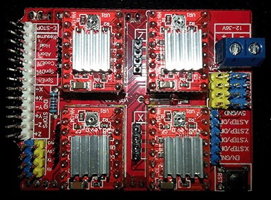

Vřeteno jsem kupoval s tímto zdrojem hlavně proto, že k tomu byl i Al držák, kvůli tomu, že prý se vřeteno dost hřeje. Skutečně hřeje, vřeteno jsem měl zapnuté na plný výkon (bez zatížení) 20 min. a teplota měřeno omakem cca 70 st. C, dost horké, ještě jsem se ale nespálil. Zdroj vydržel.
Dnes dorazila elektronika a motory. Buhužel součástí nejsou ty zkratovací kolíčky, vyčetl jsem, že jako první musím propojit první dva piny zprava (při pohledu na foto). Koupil jsem a propojil, mělo by to být 8 mikro kroků. Zasunul drivery (návod jak www.sakul.cz). Večer se ukáže, jak jsem studoval arduino.

Dvě poznámky.
Určitě si nastav mikrokrokování 1:16. Zvlášť když používáš řemenové pohony. Znamená to nastrkat všechny 3 jumpery, co jsou pod každým driverem.
Nemáš doma nějakou starou nefunkční kartu do PC, nebo starý mainboard? Tam často bývalo dost jumperů, zvlášť dříve. Ale v nouzi to můžeš jen proplést neizolovaným drátem, raději třeba 2-3x. Nevadí, že všech 6 pinů bude spojeno navzájem.
Pokud budeš používat všechny 4 drivery, tj. osa Y bude používat 2 motory a 2 drivery, tak tam zastrč příslušný jumper, kterým propojíš vstupy těch dvou driverů pro jednu osu. Takže Arduino to pak vidí jako jeden motor a nemusíš nikde nic konfigurovat.
Takhle odhadem podle fotky to chce tam strčit 2 jumpery do toho pole modrých a žlutých jumperů, co jsou na fotce hned pod šroubovacím napájecím konektorem. Měly by to být 2 jumpery vedle sebe v řádku, označeném jako "Y" (jeden propojuje dva sousední modré piny, druhý dva sousední žluté piny).
Při prvních pokusech je dobré sundat řemeny a nechat jenom točit motory. Aby sis vyzkoušel že se motory točí správným směrem (což je obzvlášť důležité u osy se 2 motory) a podobně. Takhle aspoň nemůžeš nikam nabourat.

Ještě, že jsem těch jumperů koupil asi 20. Na řízení čtyř motorů zatím zapomenu. Jen jestli jsem pochopil co píše mex. Po zapojení těch dvou jumperů řídím dva motory na ose x? Zapojil jse tedy 16 mikro kroků, všecny 3 jumpery.
První problém, při hledání ovladače, hlásí něco o originálním arduinu. Pravda mám klon. Jdu hledat ovladač na klon. Mám win7.

Správně jsi zapojil 2 motory na ose X. Ale podle mě máš 2 motory na osy Y, ne?
(osa Y - od Tebe k Tobě, nikoli zprava doleva)

Tak se to už točí a vypadá to, že i správně.
https://youtu.be/Kh-moIBEtpQ
Původní projekt má jen tři motory XYZ, stavím to přesně jak to navrhl.
