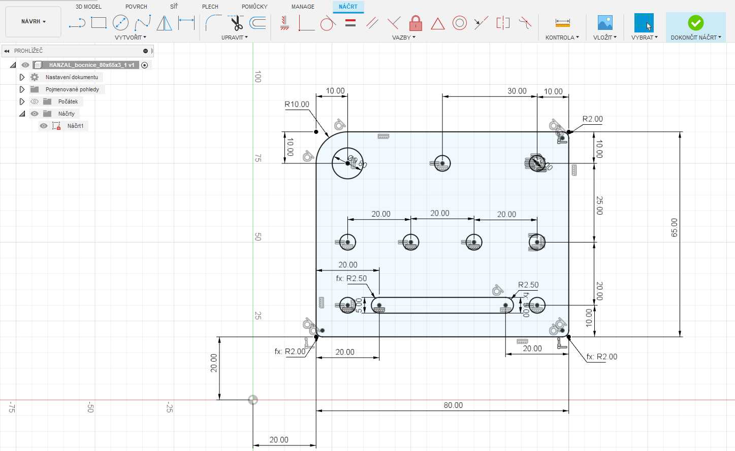

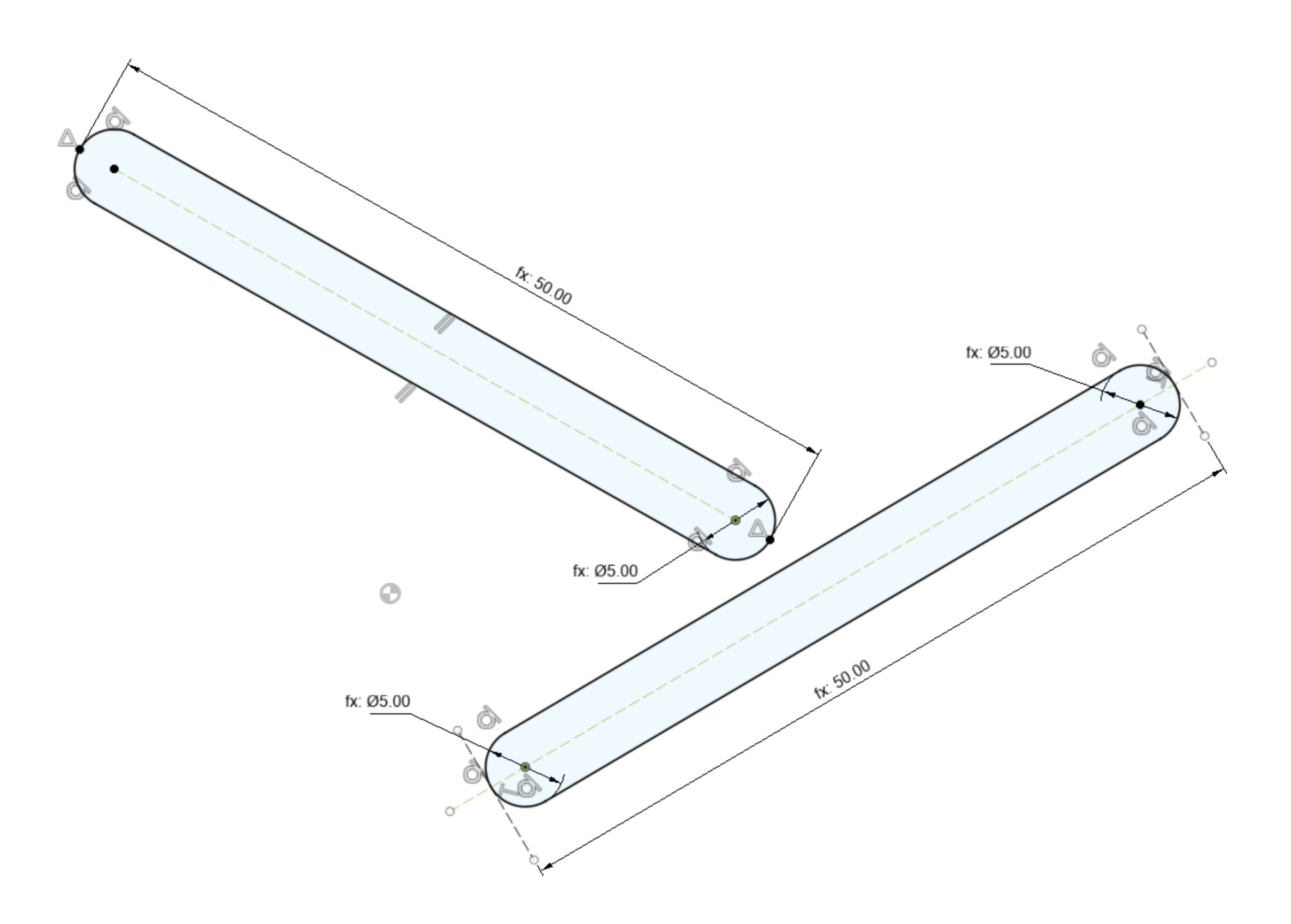

potreboval poradit, jak se v nacrtu spravne, jednodusse a efektivne delaji "drazky", otvor jakoby jednim nastrojem, treba d5. pokazde na to jdu jakoze obdelnik sirky 5mm delka nejaka a pak 4x zaoblit r2,5. ale tohle nekdy selze uplne a pokazde to nejak podela okotovani toho obdelniku. uz jsem to lepil i z oblouku a usecek, ale na parametricky zadani a budouci zmenu naprd. dalsi pokus byl obdelnik + oblouky, ale z toho mi zase vyleze naprd DXF, kde to neni otvor, ale slepenec. tohle musi jit nejak jednoduse ? pokud udelam to same a dam zaobleni mensi tu sirku obdelniku, treba r2,3mm je to v pohode a tvari se to jako zaoblenej obdelnik a nacrt je zamcenej a rozumne editovatelnej pro budouci zmenu.
snad jsem se do toho moc nezamotal.
diky za popostrceni.
tomik.

Uplně Ti nerozumím - to děláš v náčrtu - neboli sketchi?
tomik.tk
Příspěvky: 737
16. 4. 2022, 12:17
pisu v nacrtu, tak v nacrtu :-)
t.
Zdenek Valter píše: 16. 4. 2022, 11:51 Uplně Ti nerozumím - to děláš v náčrtu - neboli sketchi?
Zdenek Valter
Příspěvky: 5468
Registrován: 9. 1. 2009, 5:16
Bydliště: Ústí n. L.
16. 4. 2022, 12:23
Sorry jsem úplně natvrdlej ...
Díky za obrázek už Ti rozumím.

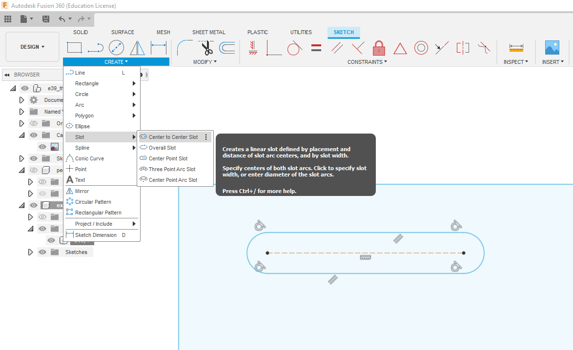

Skúšal si nástroj slot?

no teda ... ono se to i jmenuje "drážka" :-)
super, diky !
jsem vedel, ze se mam zeptat.
skoro je podeziram, ze to tam nebylo odjakziva, protoze to bych nezapomel.
jeste jednou diky, jsem pro tuto chvili zachranen.
tomik.
turnigy píše: 16. 4. 2022, 12:24 Skúšal si nástroj slot?

Zajímavé, slot jsem také neznal. Bez něj je to celkem složité. Celkovou délku na přímo umím jen přes tečny kolmé na spojnici.
EDIT: Ještě mě to napadlo přes body.
Slot vlevo, manuálně vpravo.
