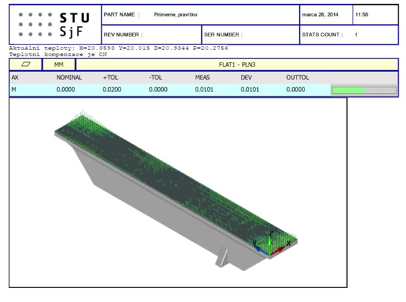

Tak konečne sú peripetie okolo masterdosky zažehnané. Sľúbil som, že sem uvediem výsledok po zmeraní rovinnosti. Veľká vďaka patrí mojej škole, SjF STU, za zmeranie.
Dopadlo to veľmi dobre, ako sa dalo predpokladať podľa predbežného premerania vodováhou (viz. vyššie). Namerali 0,010 mm rovinnosť, čo je viac, ako k plnej spokojnosti.
Cena za brúsenie bola tiež výborná, najviac ma stál benzín :)
Takže môžem len odporúčať nástrojáreň Lago vo Veľkom Rovnom (pri Žiline).
Pre zvedavcov pripájam protokol z merania. Nie moc dobre dopadla rovnobežnosť, ktorá v protokole tentokrát nie je uvedená, ale je to 8 stoviek. Tá však pre mňa nie je podstatná, takže vpohode.

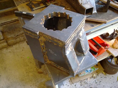

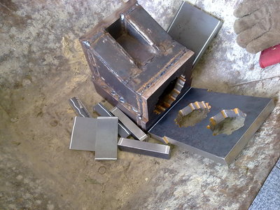

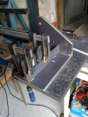

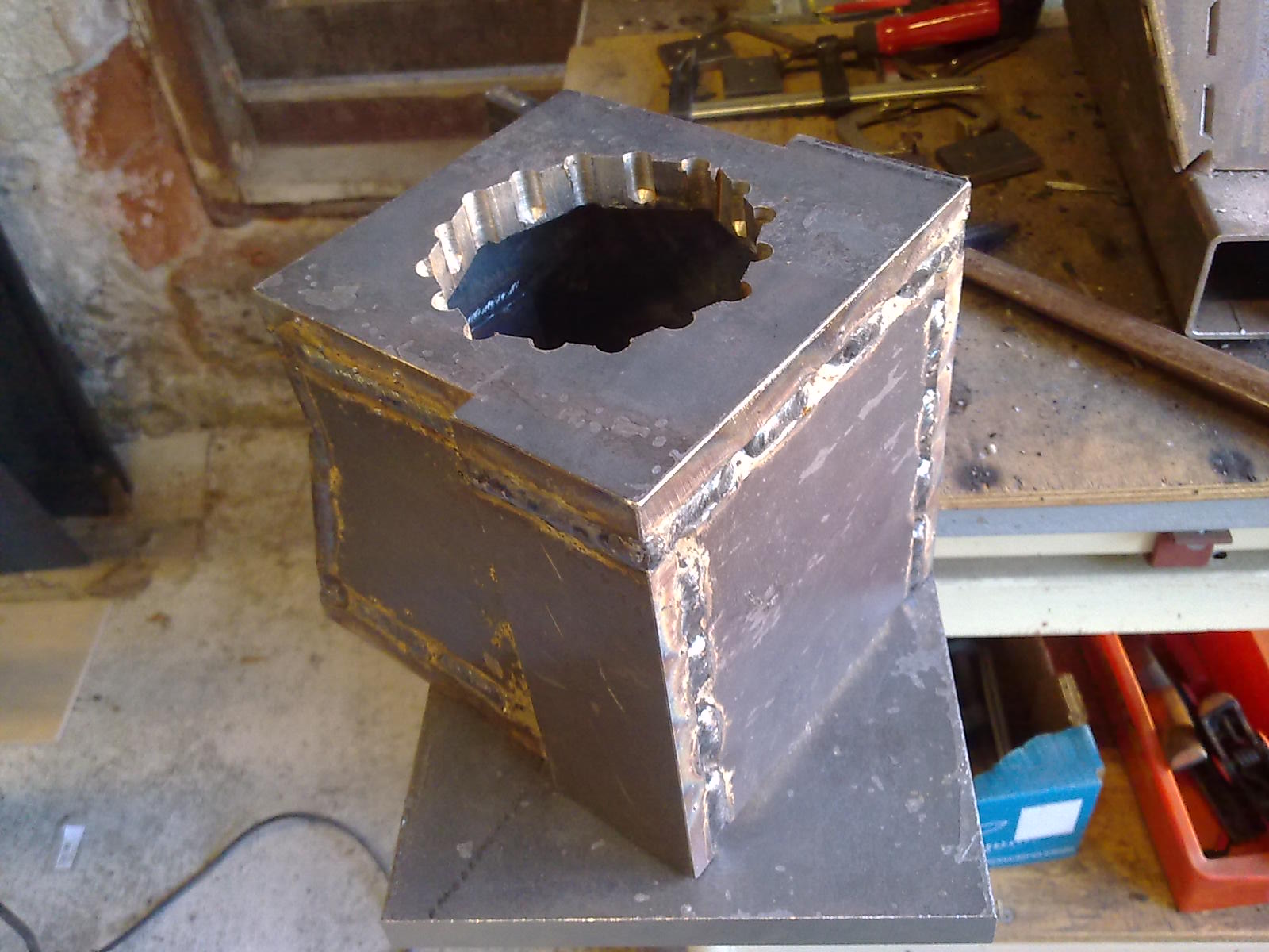

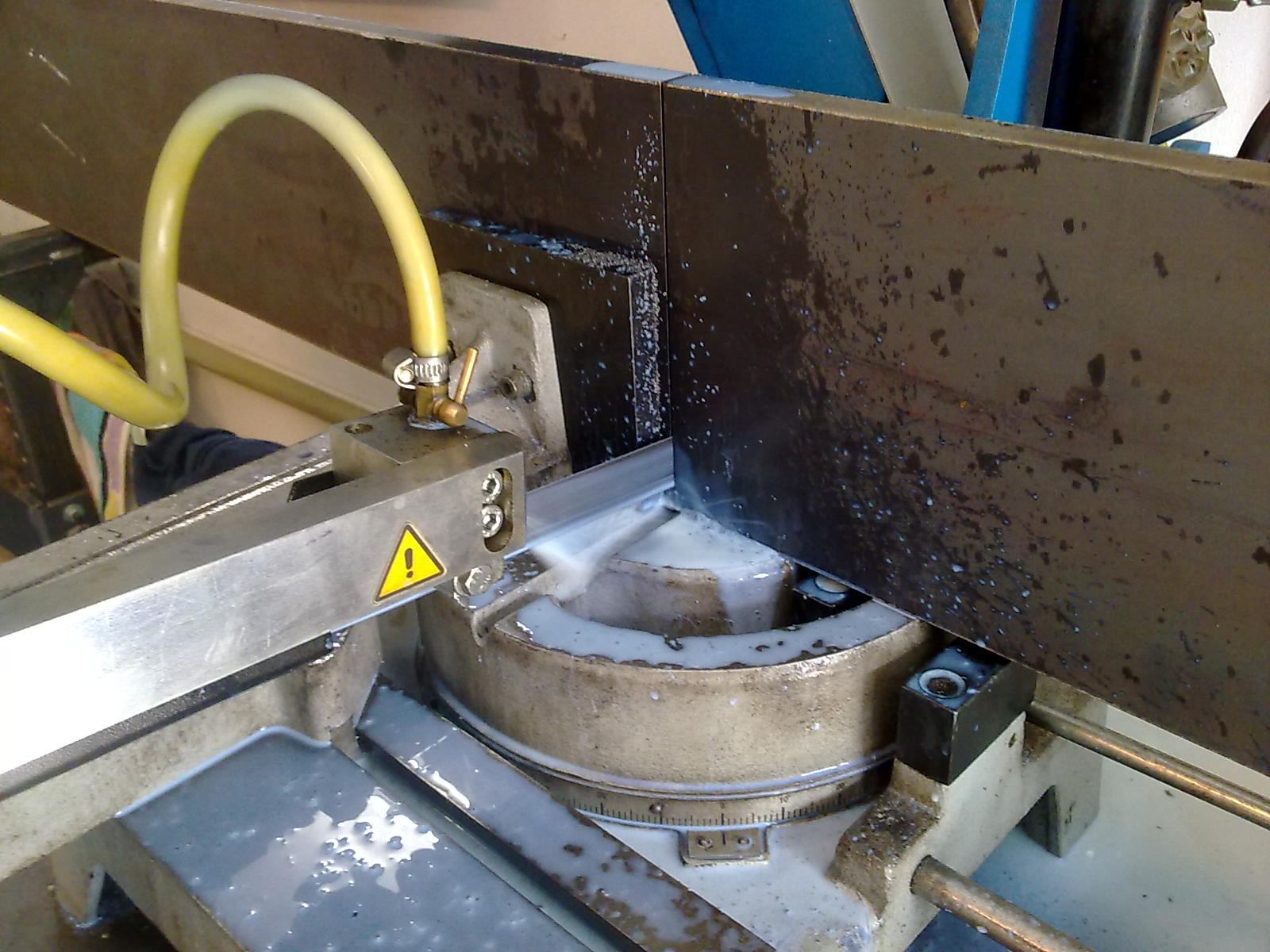

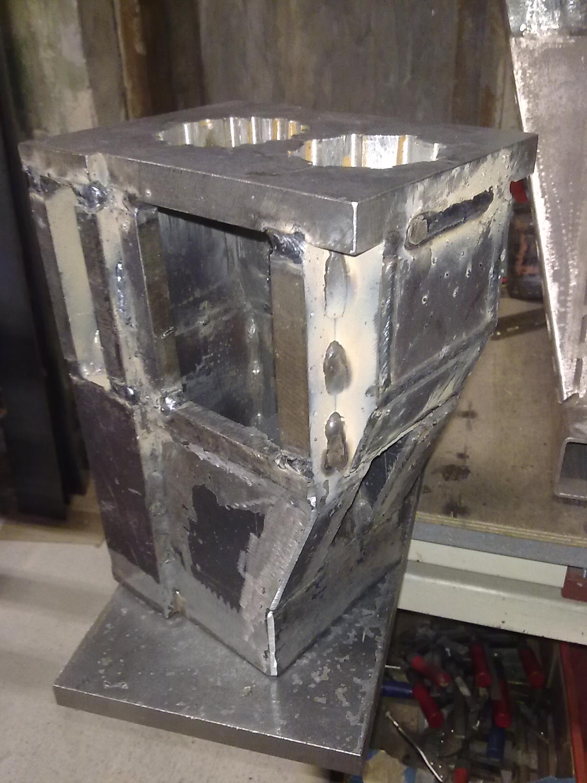

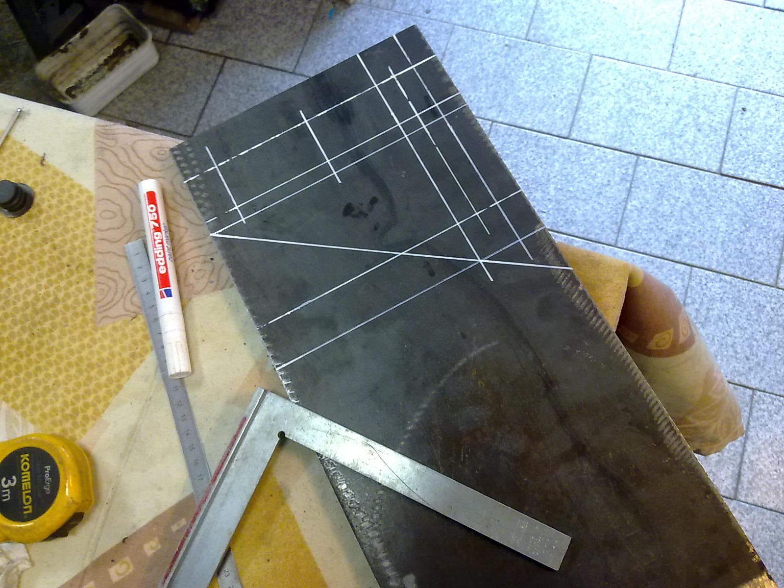

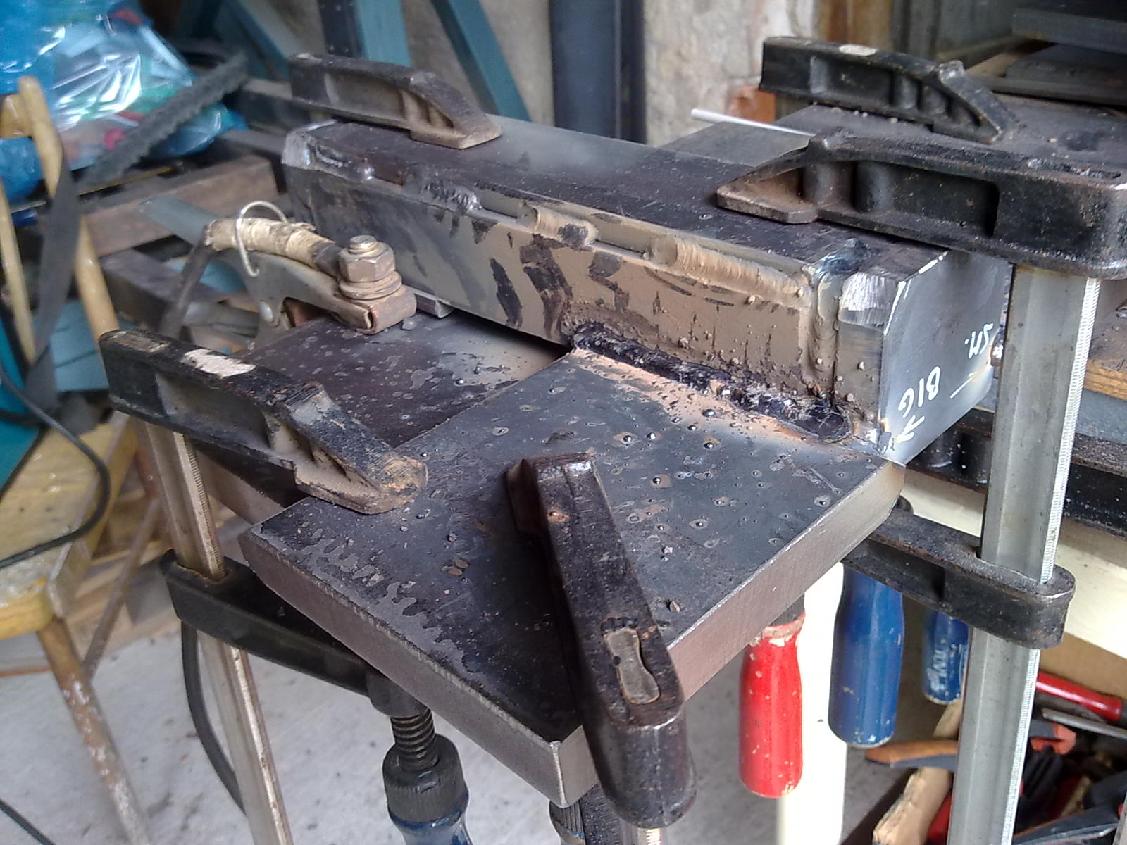

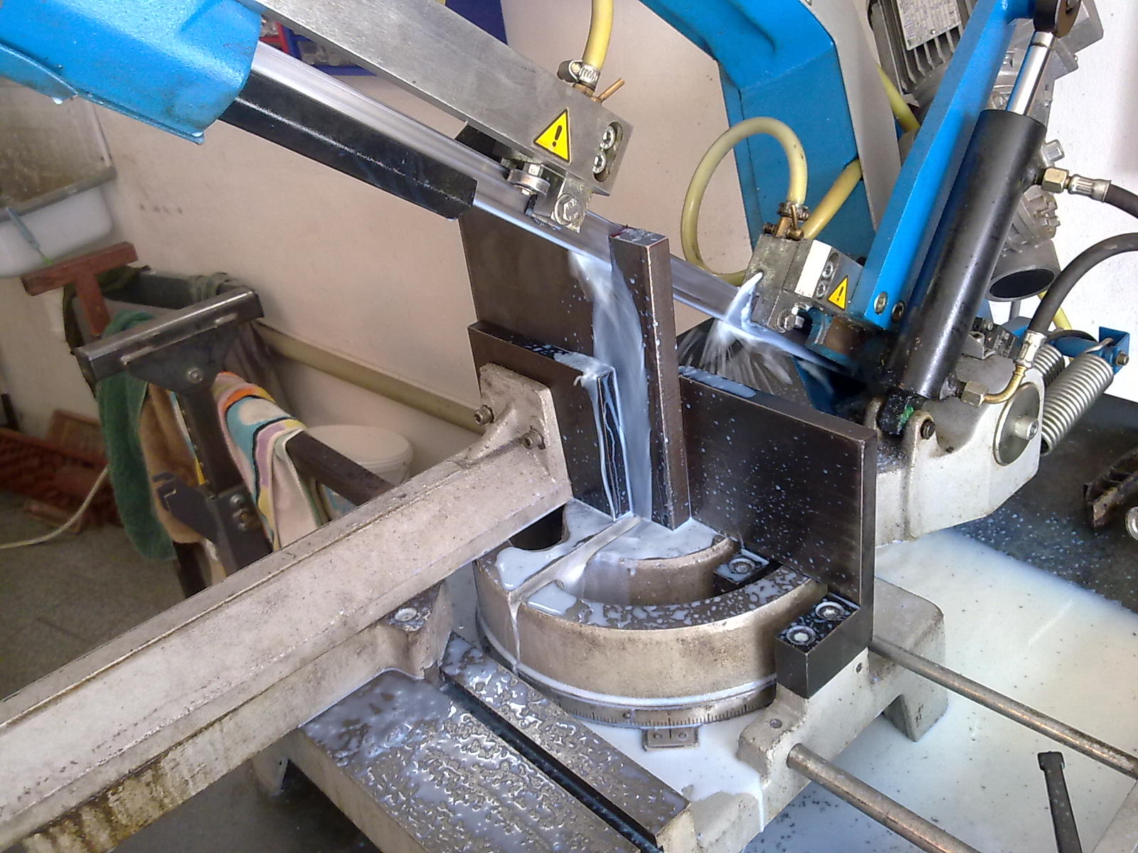

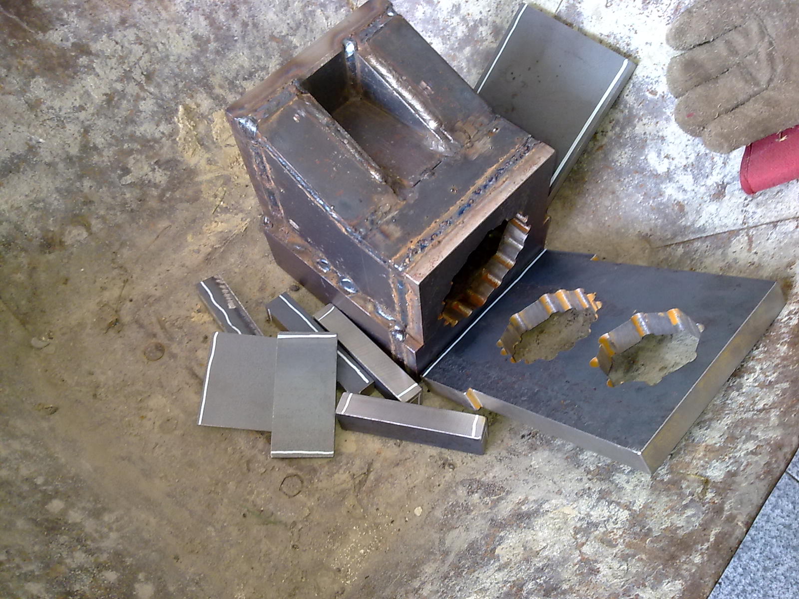

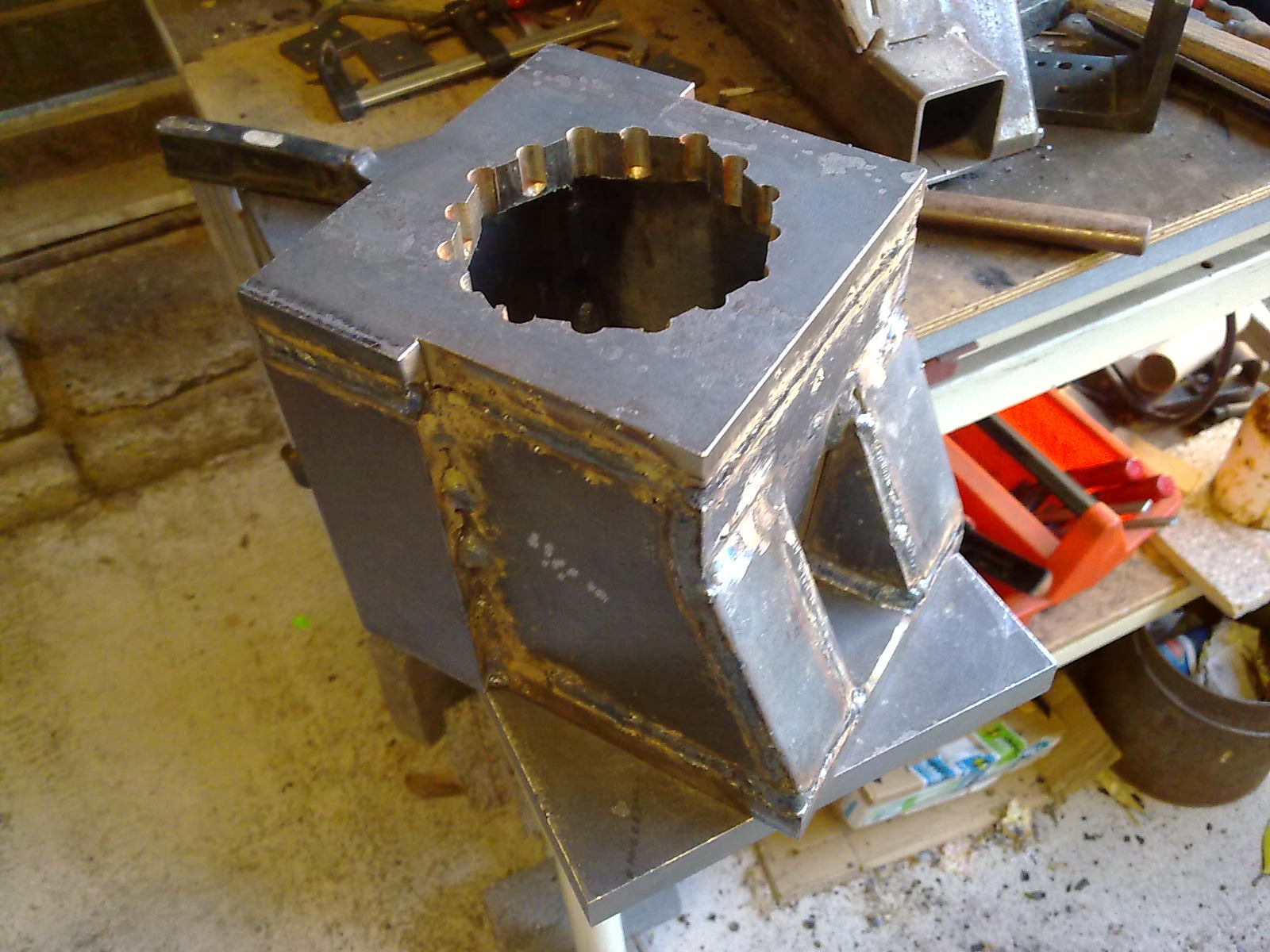

Pionier sa nejako prepadol až na druhú stránku, tak je na čase prispieť do vlákna. Práce sa po jarnej odmlke opäť rozbiehajú, tak prihadzujem zopár fotiek z výroby spodnej skrine vretenníka. Vretenník bude dvojposchodový a toto je vlastne "prízemie", kde bude sídliť samotné vreteno.
Ten zvarenec bol dosť komplikovaný na výrobu, tri dni drahocenného času som doň investoval. Dosť otročina je robiť úkosy na hrubých plechoch. Všetko flexou, keďže nie je funkčná frézka v dielni...
Ale ešte aj to úkosovanie je med lízať opoti bastleniu tých veľkých dier do 20mm plechu listovou pílou. To bol fakt pôrod... nikdy viac...
Pripravené na brúsenie a úkosovanie pred ďalším zváraním
Najväčší pracant v dielni (teda okrem mňa, samozrejme) mal toho zasa plné zuby :)

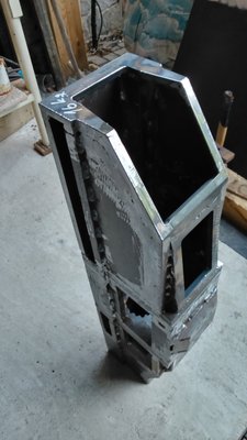

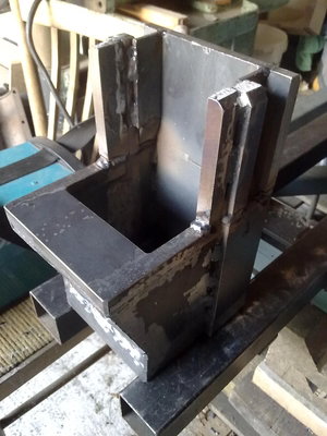

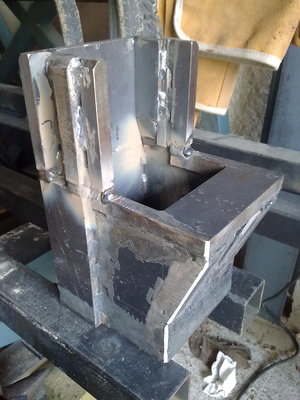

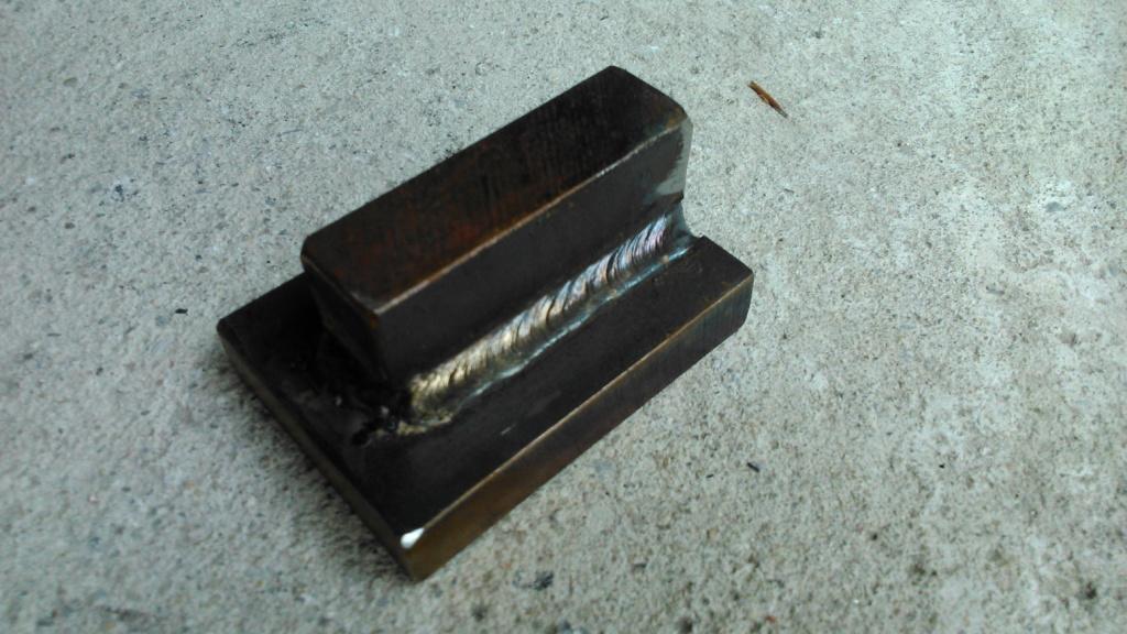

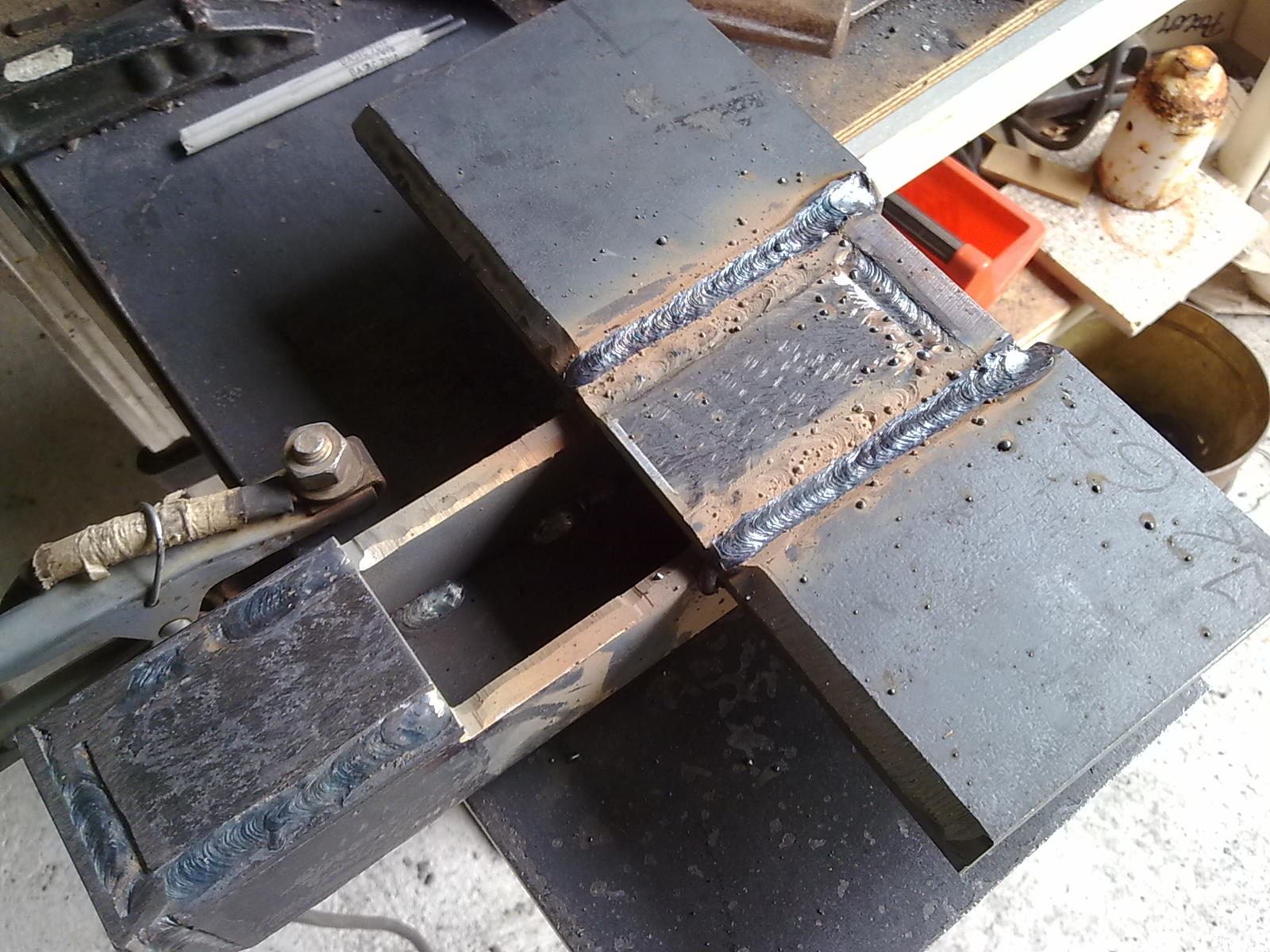

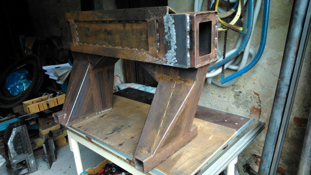

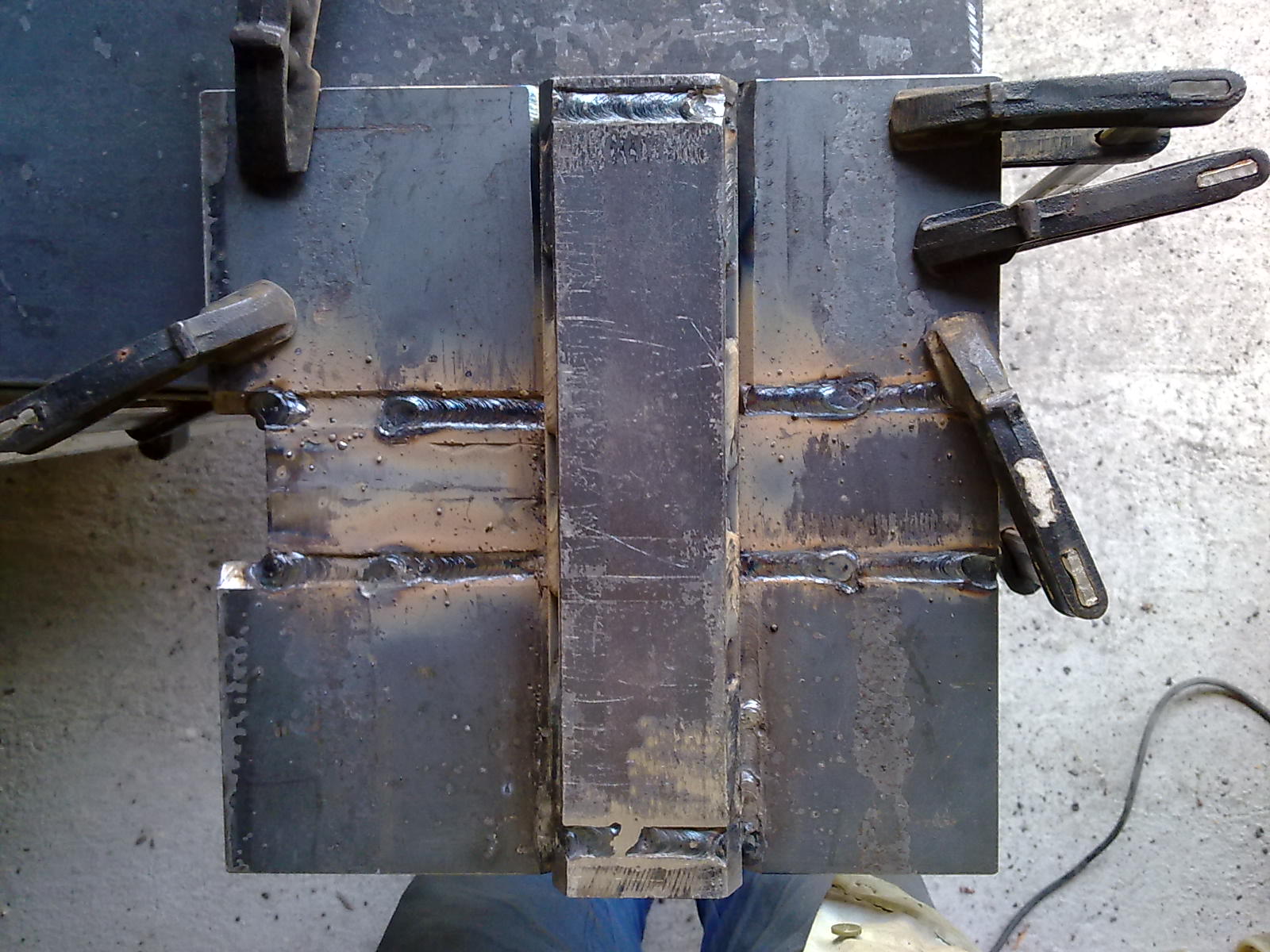

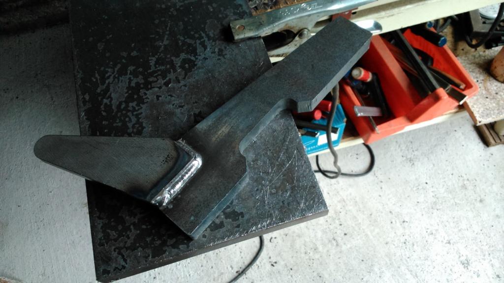

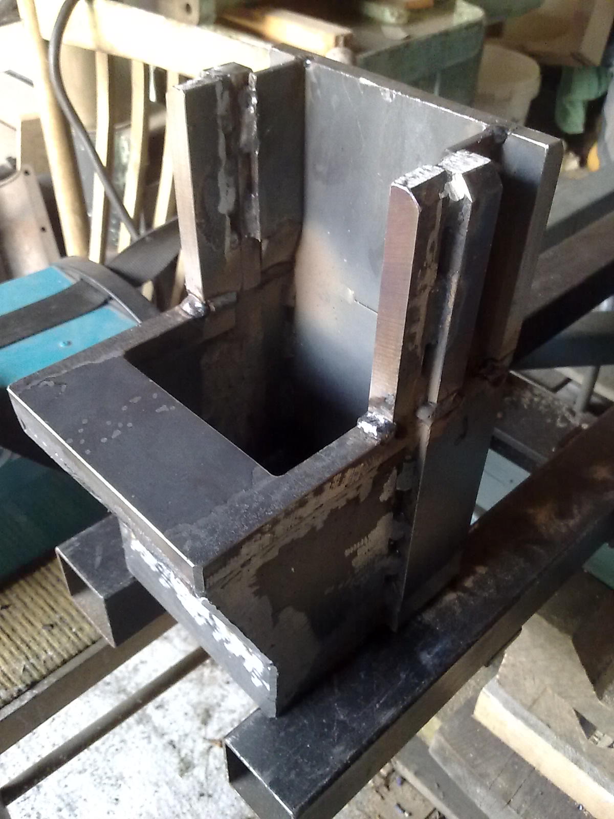

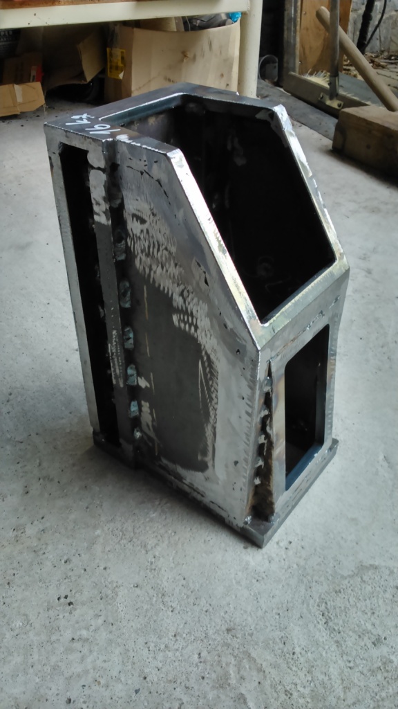

Práce napredujú, opäť prispievam obrázkami. Tentoraz hlavne z výroby zvarenca suportu. Pridávam aj fotku zvarenca portálu po poslednej úprave pred žíhaním, ktorú som nazval "Tisíc farieb železa" :)

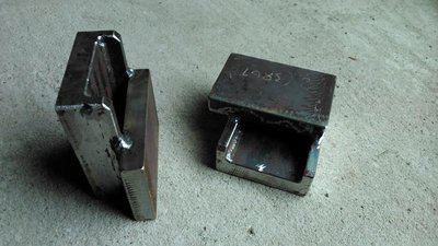

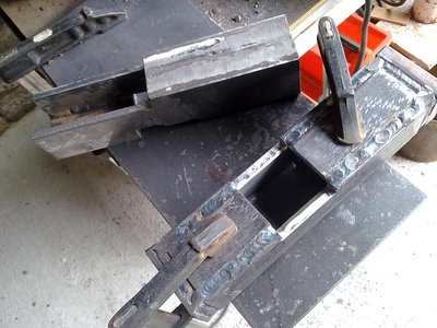

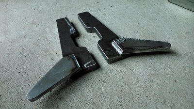

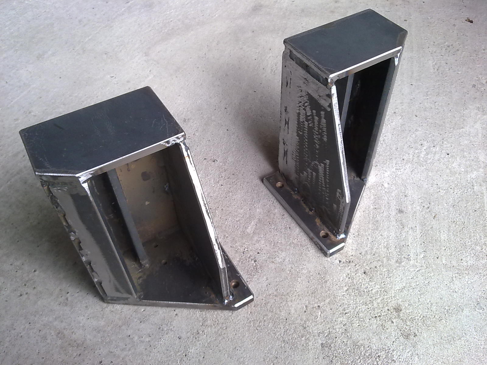

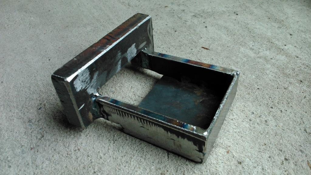

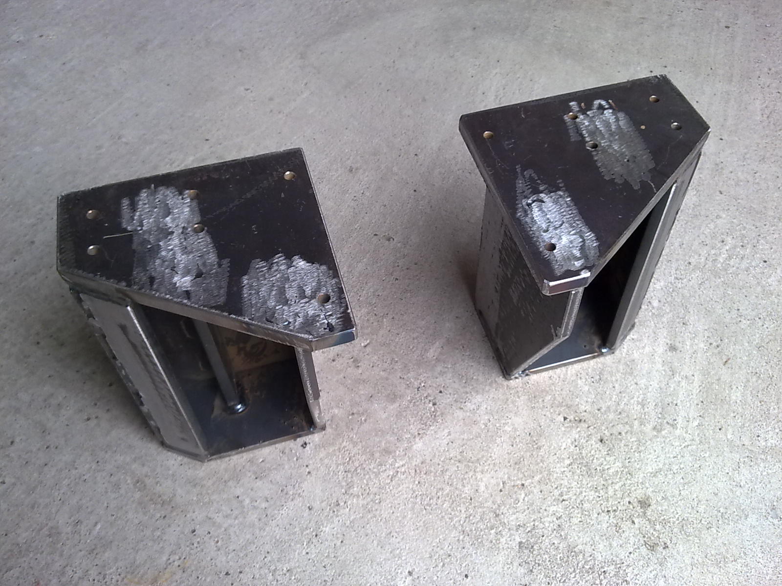

Pridávam aj nejaké fotky z výroby konzol na predĺženie lože. Tie pôvodne ani neboli v pláne, ale neskôr som sa rozhodol predĺžiť rozjazd osi X o 200mm, teda zo 600 na 800 mm. Na to majú slúžiť tieto konzoly.

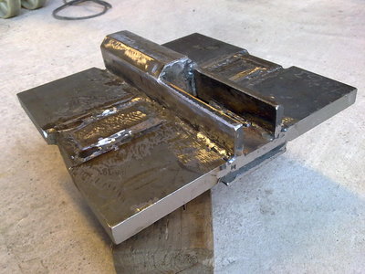

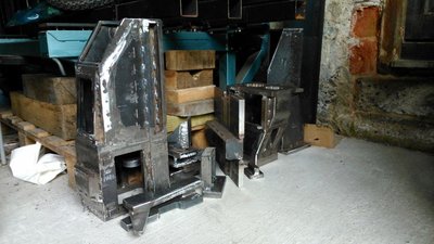

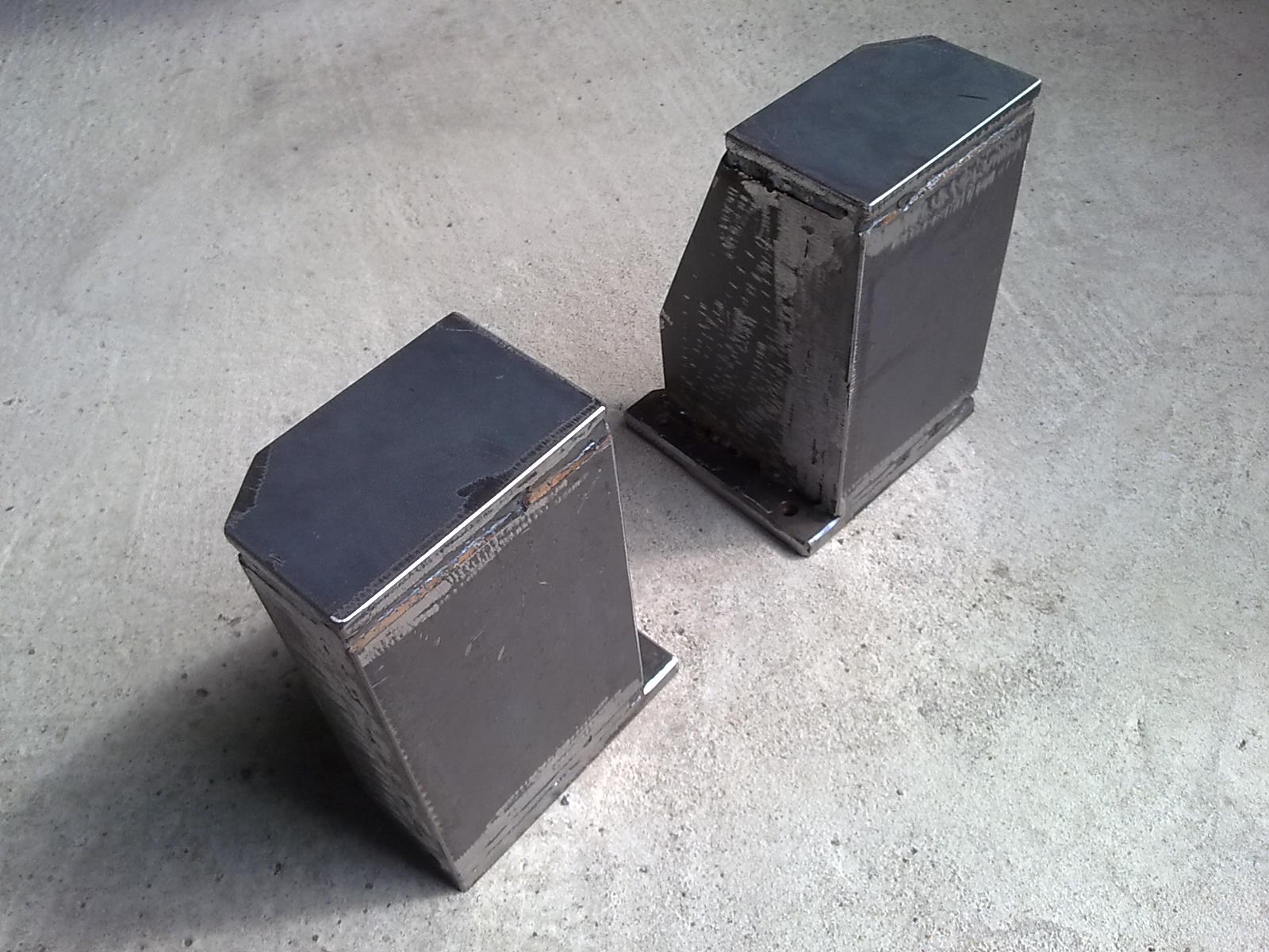

Už aj posledné zvarence čakajú na ďalší osud. Tým by malo byť žíhanie. Zatiaľ bude nejaký čas na výrobu sústružených dielov. Teda okrem vretena, na to nie sú výrobné možnosti.
Pripájam teda obrázky, tie hovoria najviac. Popisy sú pri obrázkoch.
Čakanie na pec
Čakanie na pec

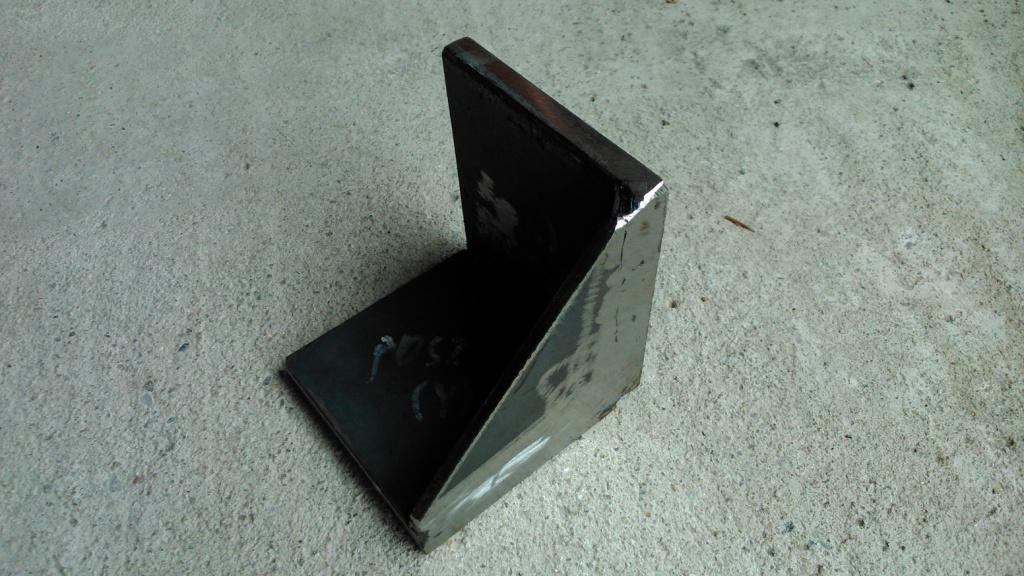

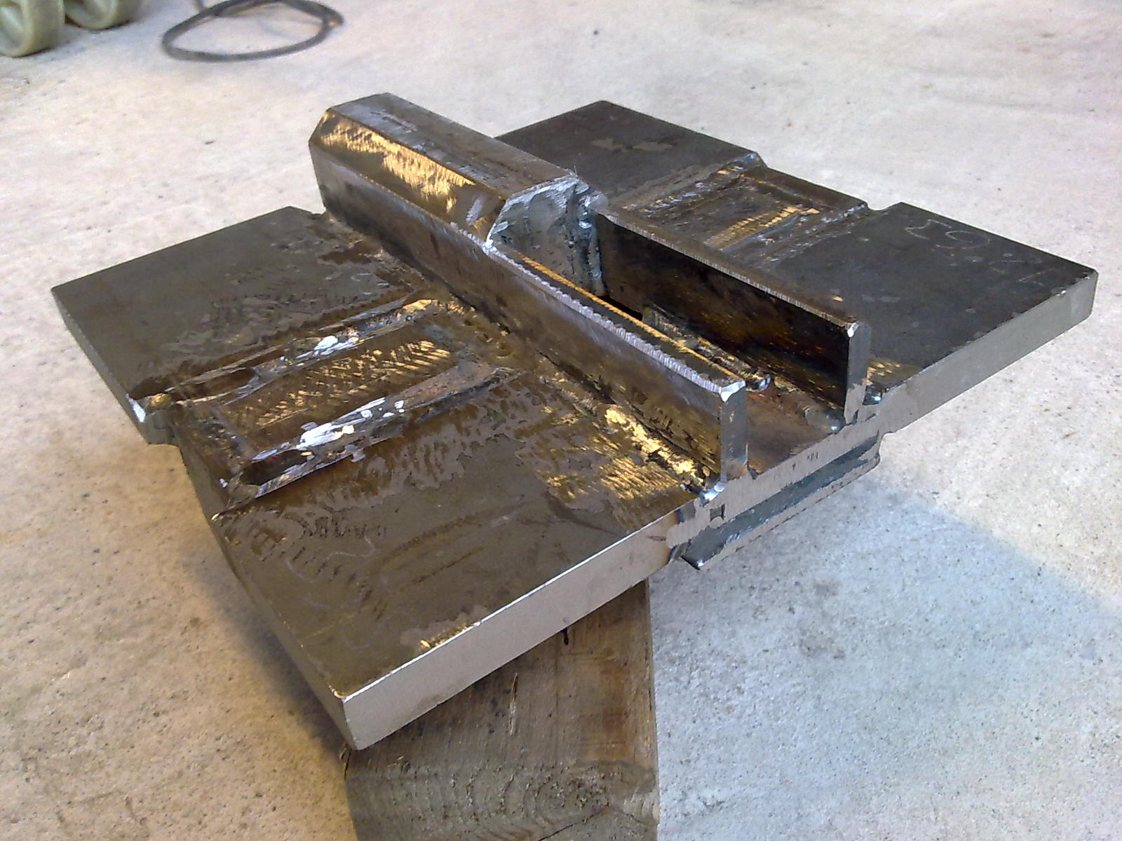

Konzola pevnej skrutky osi Z
Konzola motora osi Y
Konzola motora osi Z
Konzoly pod domčeky skrutiek osi X
Konzoly vyvažovania vretenníka
Konzola vyvažovania vretenníka

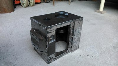

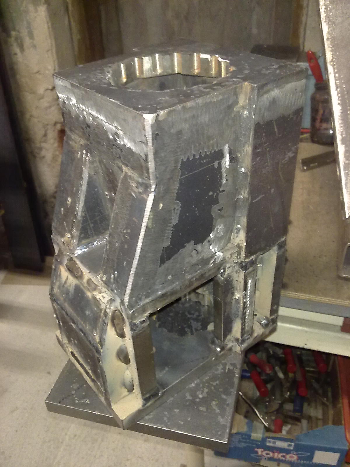

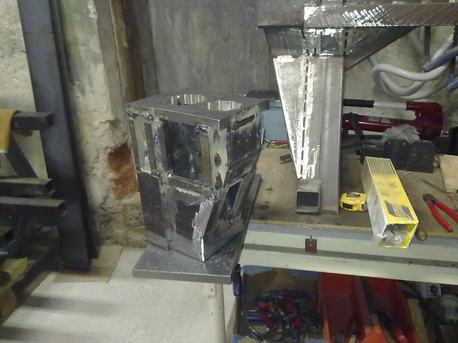

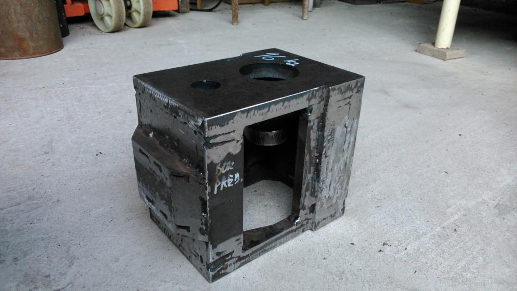

Naskladaný vretenník
Druhé poschodie vretenníka - sídlo motora vretena
Prvé poschodie vretenníka - tu budú sídliy prevody

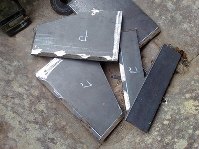

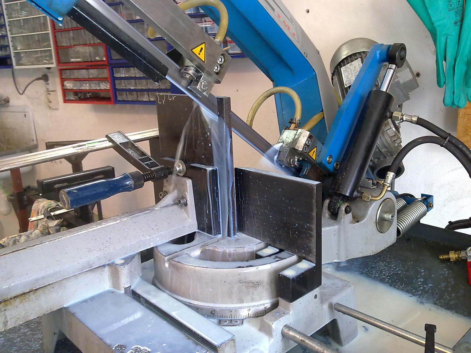

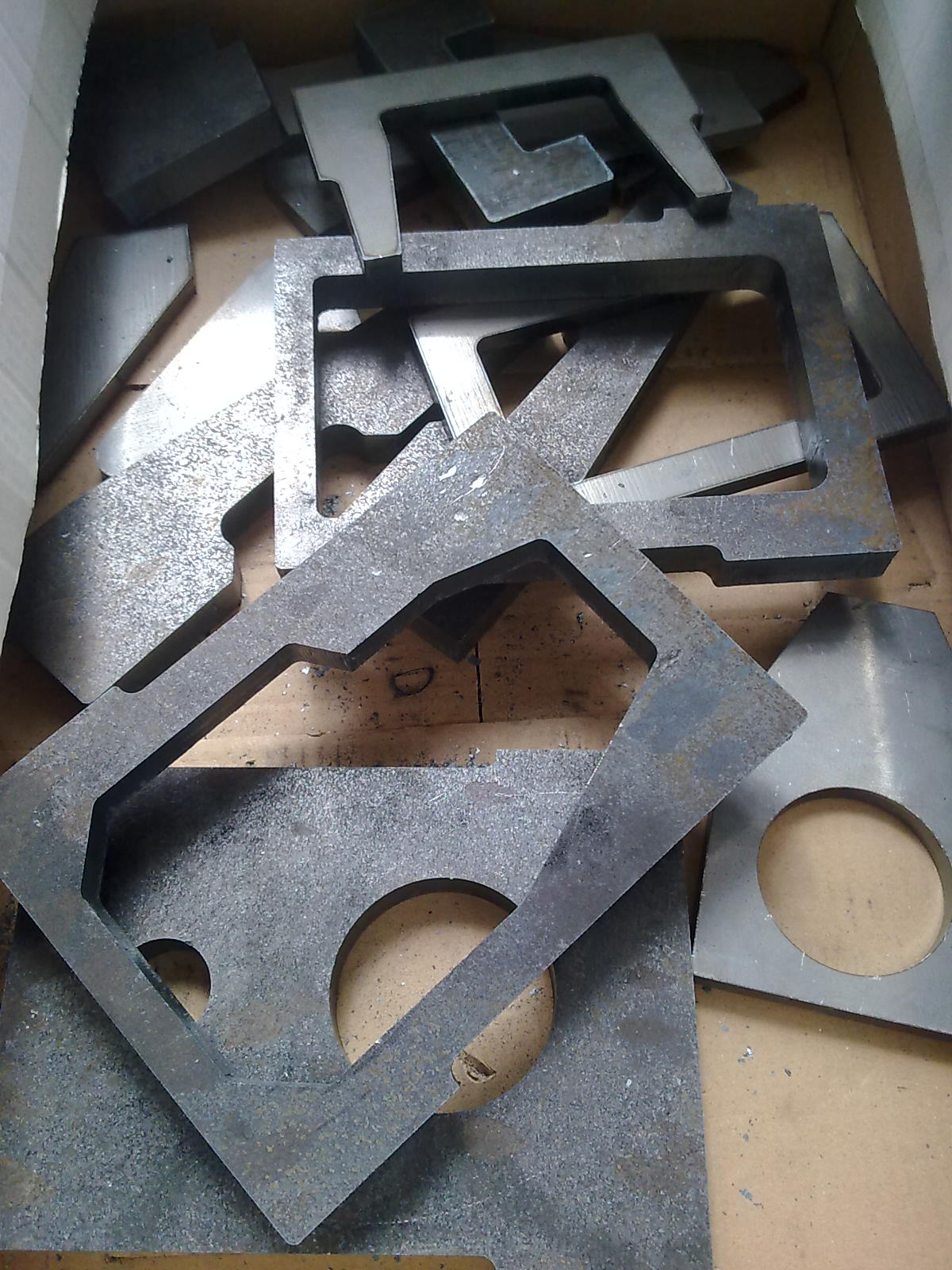

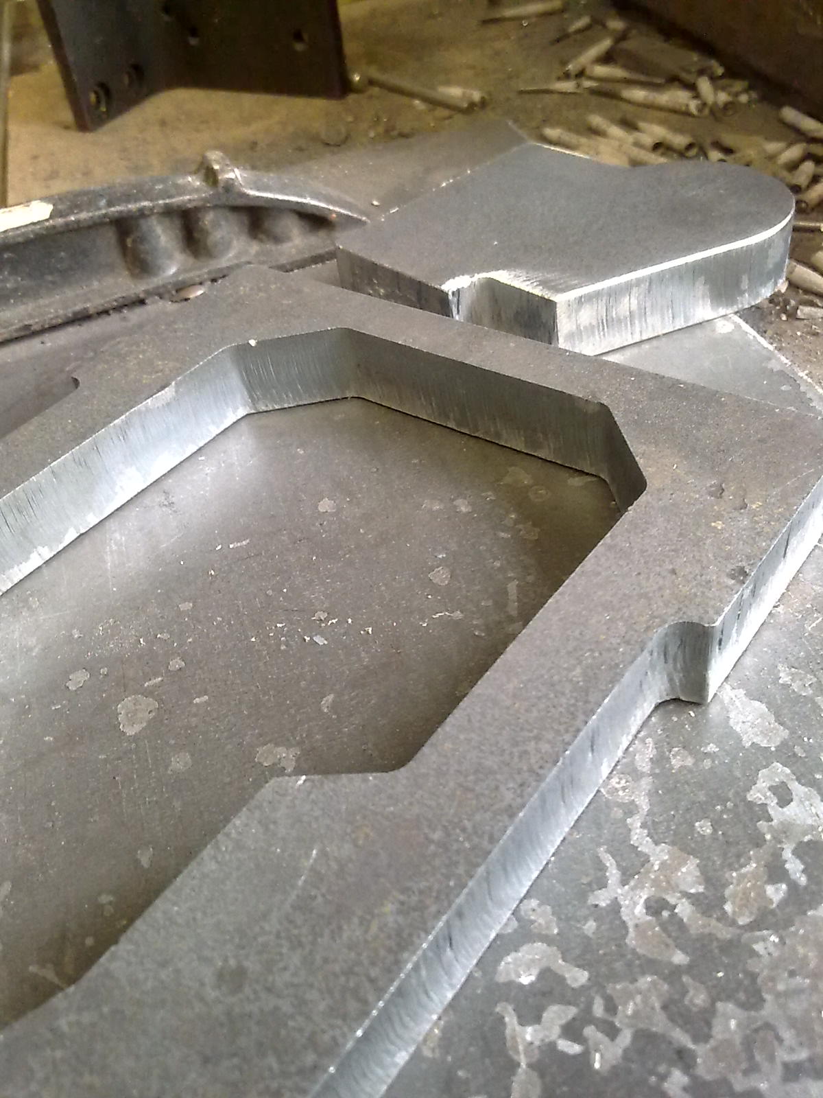

Výpalky z plechov 11523 - 10mm a 20mm

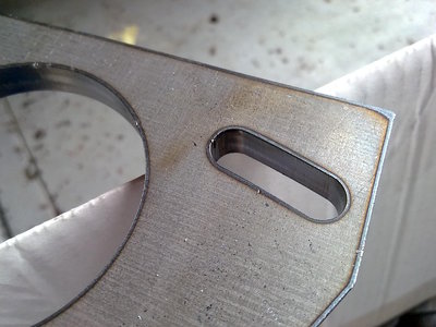

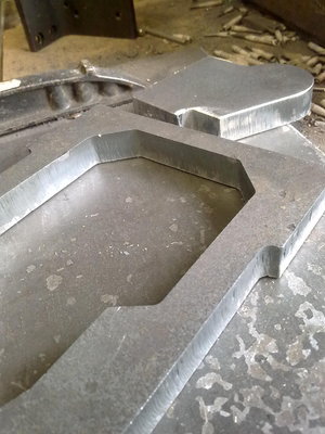

Kvalita rezu - 10mm plech 11523 za studena valcovaný
Kvalita rezu - 20mm plech 11523 - za tepla valcovaný
