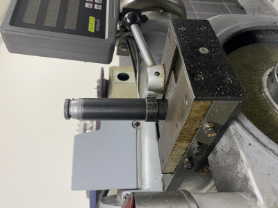

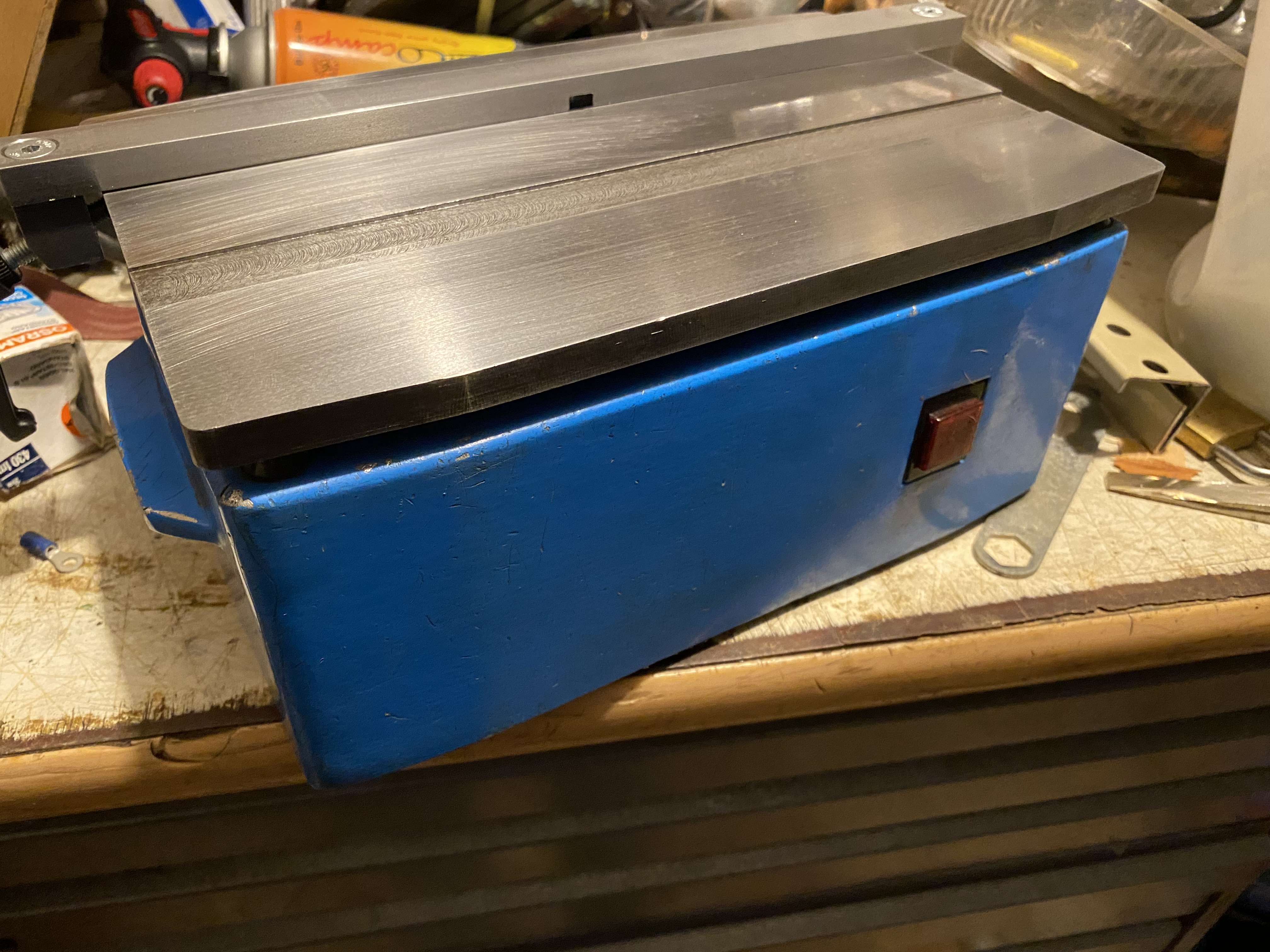

já to mám na Jotes spc20...je to super věc....mám tam monokrystal kterej mě udělá hrubovací drsnost.....dvakrát přejedu a odálím ho mimo kotouč....nemusím ho zvedat.....a finálku podle toho jakou chci drsnost orovnávám diamantem na magnetu...už bez toho neumím žít :lol:

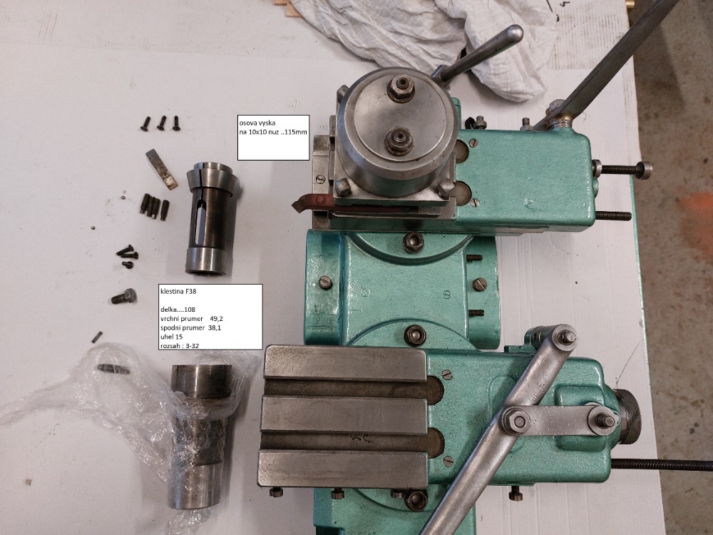

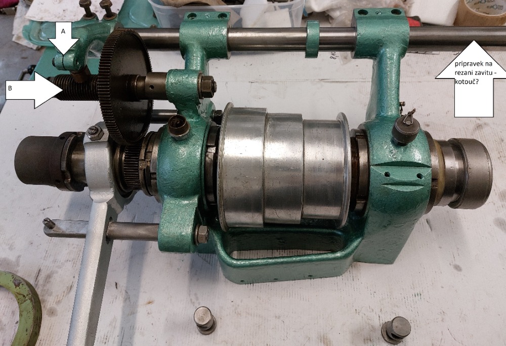

tak dalsi kousek skladačky..a zaroven :
Dotaz jak se naziva dil A a dil B -vyměne segmenty na řezani zavitu..
popripadne nepozna nekdo vretenik a nebo nema foto chybejiciho dilu na rezani zavitu ?..
osova vyska 120-tip schaublin 120 (klestiny schaublin F38)(kluzna pouzdra)
ala kopie SKODA ?
dekuji
Příspěvky: 3761
20. 5. 2023, 10:19
Pokiaľ ma pamäť neklame, tak závitová patrona (B) + kamene (A)

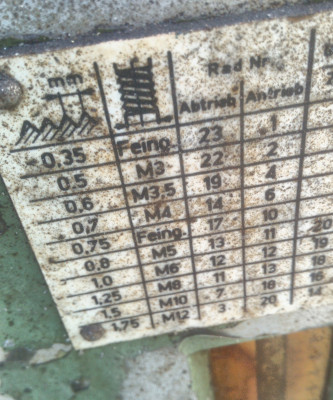

Novej krám. :lol: . Mikromat GITU 8/IV. Závity do M12. Ještě tam byl větší brácha do M16. Tohle bohatě stačí...

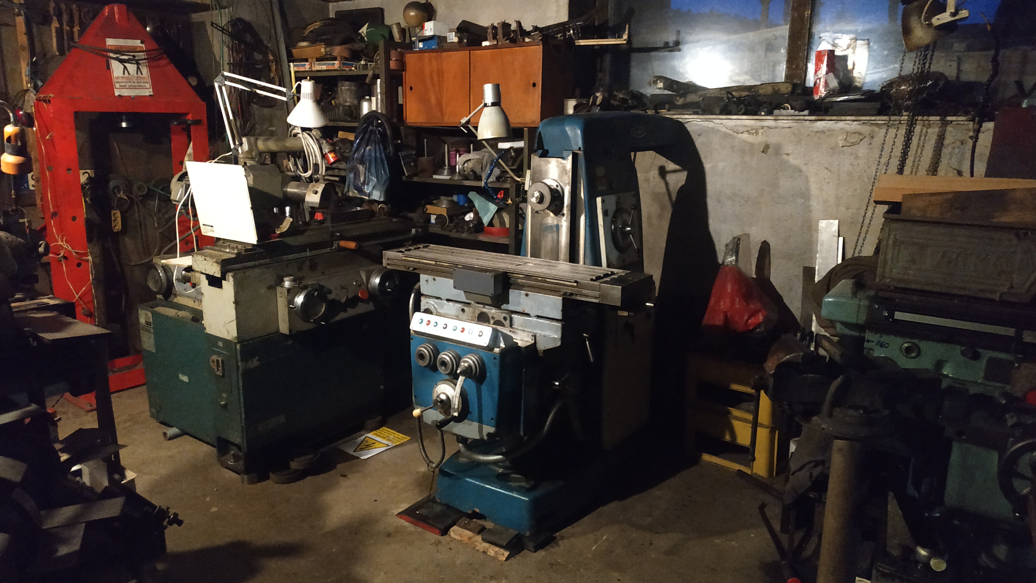

FA 3 dostala kámošku.

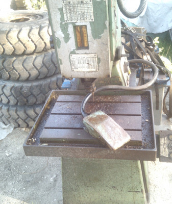

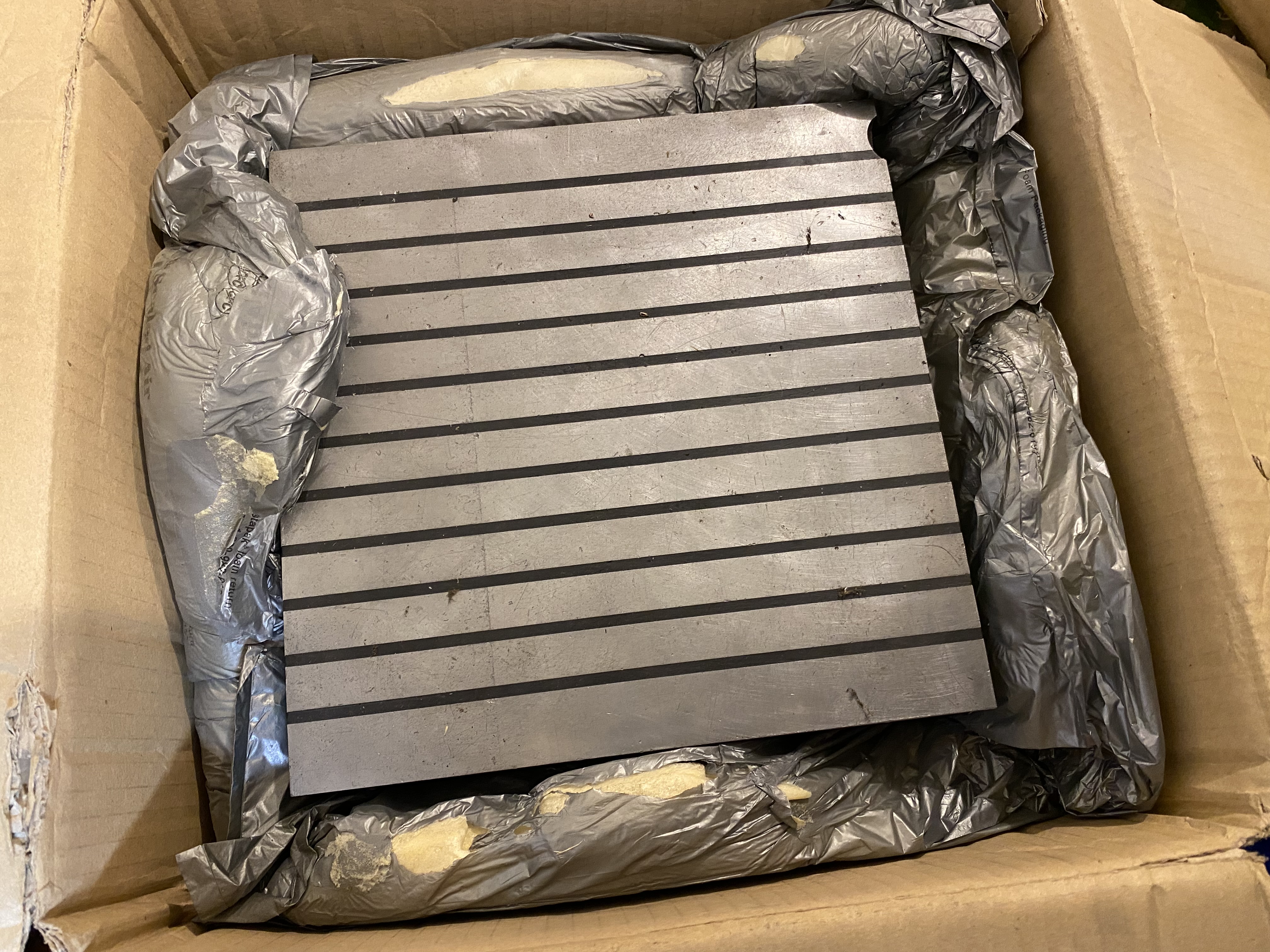

Dostal jsem srážečku
A aby to nebylo frézce líto , tak dostala frézovací magnet

Tu srážečku jsem někde viděl...
...ale stůl byl uklizenější :lol:

jenicek píše: 24. 5. 2023, 9:53 Tu srážečku jsem někde viděl...
Ahoj
Jo , jo, je úplně stejná . Jen snad malinko starší model . Jo u mě takový pořádek není . ale lepším se fakt
:roll: dobrou

Axime, buď v klidu, já bych ji na ponk ani nedal, nebo jenom na kraj a pak bych musel zatlačit, abych odhrnul ty věci za ní :lol:

ssmak3050 píše: 20. 5. 2023, 9:46 .......popripadne nepozna nekdo vretenik a nebo nema foto chybejiciho dilu na rezani zavitu ?..
ala kopie SKODA ?
dekuji
proč to nevyfotíš celý i zespodu a z boku? takhle je poznat prd, třeba bych i zapátral, suporty v jiným tématu, tohle v jiným tématu, lože nevidět :roll:
ty 120 ve verzi revolver měli hodně dlouhý a masivní vřeteník, se čtyřmi řemenicemi, ale bylo víc typů, taky z boku byl takový typický nálitek, ale jak píšu, chtělo by to vidět celý :)

ad ta 120, tak ještě beru zpět, ty 4 řemenice 150,128,106,84 byly pro F27 a pro F38 byly řemenice 3 140,115,90
edit: verze W25 opět 4 řemenice jak u F27
Příspěvky: 3831
25. 5. 2023, 8:19

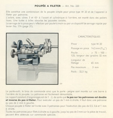

mělo by to být něco takového, uprostřed je ještě páka a pružina, ten převod je krytej, na tom vřeteníku vepředu jak tam máš to zafrézované je lišta a na konci je zobáček, ta lišta je posuvná a zobáček určuje délku závitu, na ruční páce je protizobáček, jak najede na ten výstupek tak ti to vyhodí nůž ze záběru , je to patrné z té fotky :wink: :wink:

ssmak3050
Příspěvky: 808
25. 5. 2023, 9:44
tumlik píše: 25. 5. 2023, 8:19 mělo by to být něco takového, uprostřed je ještě páka a pružina, ten převod je krytej, na tom vřeteníku vepředu jak tam máš to zafrézované je lišta a na konci je zobáček, ta lišta je posuvná a zobáček určuje délku závitu, na ruční páce je protizobáček, jak najede na ten výstupek tak ti to vyhodí nůž ze záběru , je to patrné z té fotky :wink: :wink: závitořez typ 220.jpg
JASNY dikes ..(ohledne soustruhu jsem osel ze jsem nevyfotil cely momentalne loze s motorem jinde nez suport s vretenikem..proto jsem nemohl dati foto -a to co mam od puv majitele je neco jak focena lokomotiva v tunelu.. :D ) kazdopadne dekuji aspon za toto..a pak jsem hodim foto a budu rad za připadne podněty.. takze jeste jednou dik..

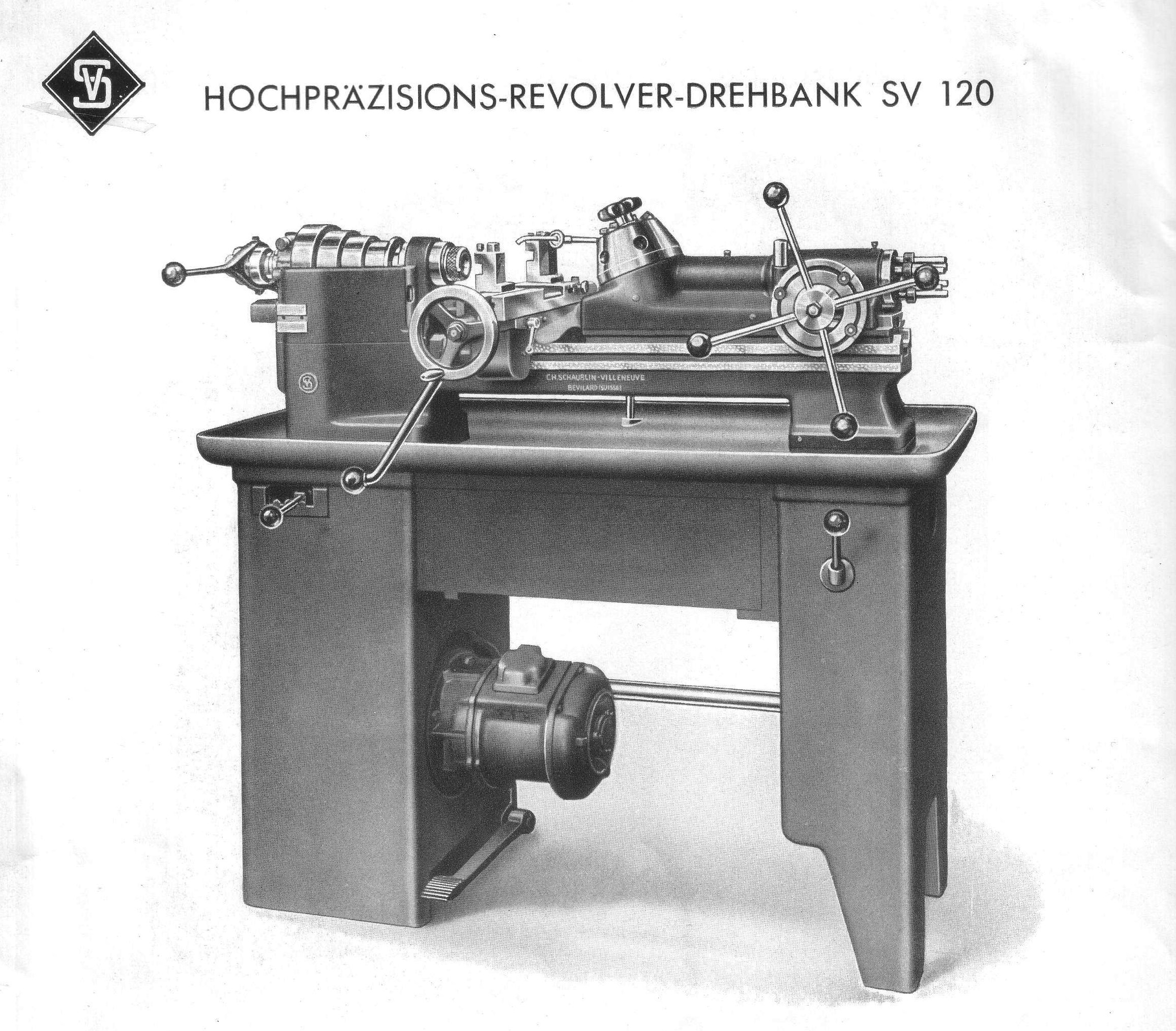

tumlik píše: 25. 5. 2023, 7:52
ala kopie SKODA ?
dekuji
ty 120 ve verzi revolver měli hodně dlouhý a masivní vřeteník, se čtyřmi řemenicemi, ale bylo víc typů, taky z boku byl takový typický nálitek, ale jak píšu, chtělo by to vidět celý :) 120výřez.jpg
Tady z toho máš další díly
download/file.php?id=164938&mode=view
jinak proč to dává rozesetý všude možně a ještě tak, aby se z toho nic nedalo poznat, taky nějak nechápu.
Podle mě to je dokončovák 120 - z něhož vznikla pozdější 122.
Lože to bude mít na 99% stejný, výkres (profil - tvar) na 122 lože bych tu měl mít
