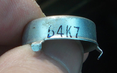

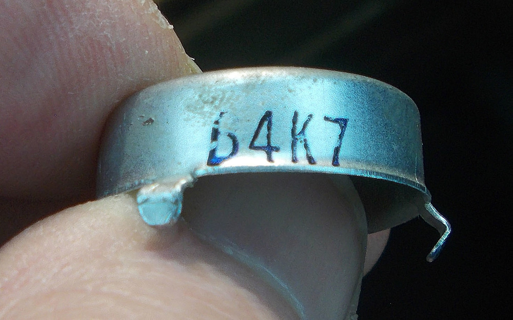

Můžeš poslat fotku toho poťáku?
Samozřejmě toho popisu

Tak jsem to opravil, díky vašim radám. Byl vadnej jeden mosfet, měl ulomenou nožičku G, Lom vypadal dost starej, asi vibracema. Navíc byl proraženej. Ten druhej jsem vyměnil taky a dal tam (K2611), nechtěl jsem kombinovat s původním kvůli parametrům. Nic vhodnějšího jsem doma neměl, jelikož to opravuji gratis, tak jsem se nepídil po ekvivalentu původního. Zkoušel jsem to u třech prodejců a nikde nic. Parametry jsou jakž takž blízko. Funguje to, doufám že to nějakou dobu vydrží. Potenciometr jsem dal 5k/N, vypadá to ale, že tam měl být logaritmickej, ze začátku dráhy se nerozbíhá, ale pak to už reguluje od nuly do maxima. Ale jinak průběh regulace se dá vždycky nastavit podle potřeby. Fotku obalu starýho poťáku přikládám.

Tak to jsou dobré zprávy - poťák je 4K7 ne ne žádá azbuka
Takže si se těma 5k trefil.

A navíc je tam náznak nějakého B, takže by to měl být lineár.

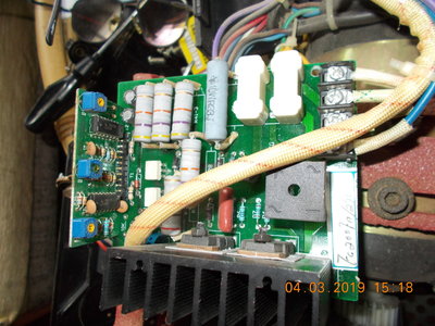

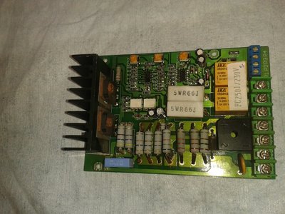

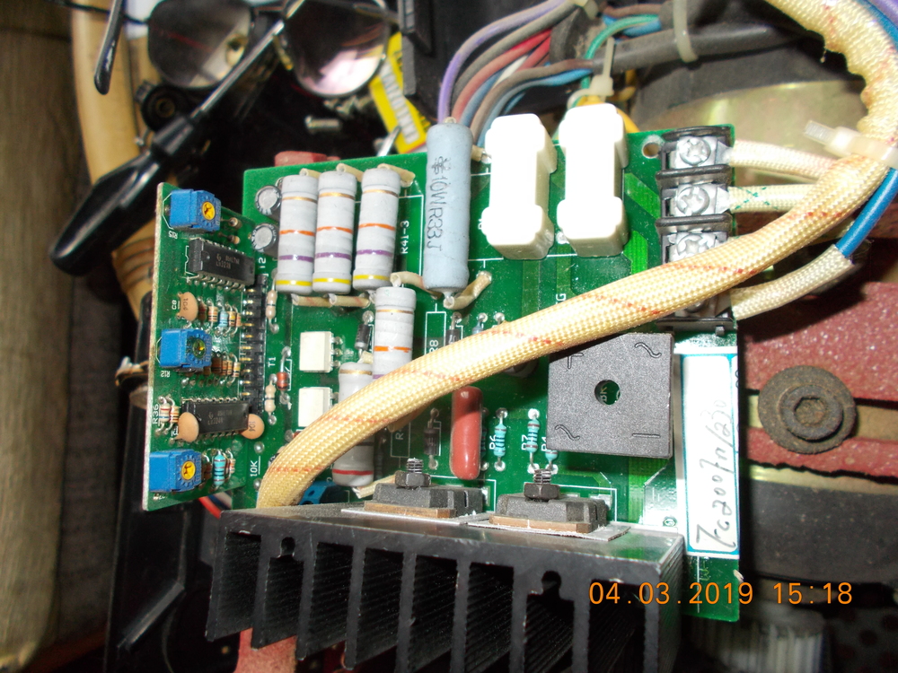

Zdravím pánové,
kolega dostal soustruh proma 300 a je na něm vadný regulátor, nemáte někdo schéma k této desce?
Chová se to tak že od určité úrovně na potáku se motor rozběhne na maximální otáčky, zřejmě nějaký problém ve zpětné vazbě. moc mi není jasné jak to vlastně funguje.
Typuji že běží pwm na chvíli se vypne a měří se dynamo napětí, řada výkonových odporu je zřejmě zdroj různých napájecích napětí, relata budou zřejmě pro změnu polarity motoru, ale pak nějak nechápu proč páčkový přepínač směru otáček je tak složitý, umí ta destička brzdit?
Mosfety a všechny normálně měřitelné součástky vypadají ok, ještě zkusím vyměnit ty dva operáky a pak to letí do koše
Mám tady jeden regulátor s U209 je použitelný na takovýto soustruh, za předpokladu že na motor doplním tacho s pračkového motoru?
Dík za každou radu
Dík za každou radu

Klasický pračkový motor s tachem, má vinutý stator a motory u těchto malých soustruhů mají stator tvořený magnetem ve tvaru trubky. Ty regulátory mají téměř vždy proražené výkonové prvky, pokud není jen vadný potenciometr.

Malý pokrok pwm už běží, nastavení otáček tak nějak funguje ale nejde zpětná vazba, takže když rukou přibrzdím vřeteno padají otáčky
