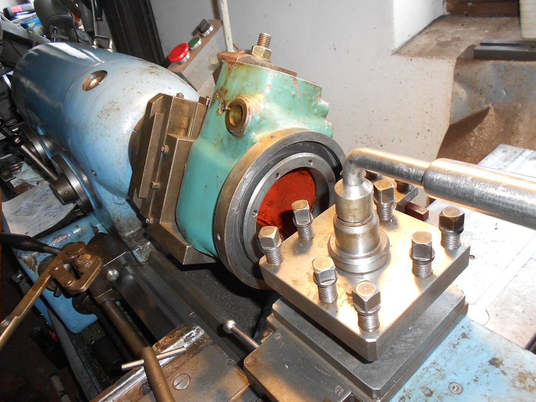

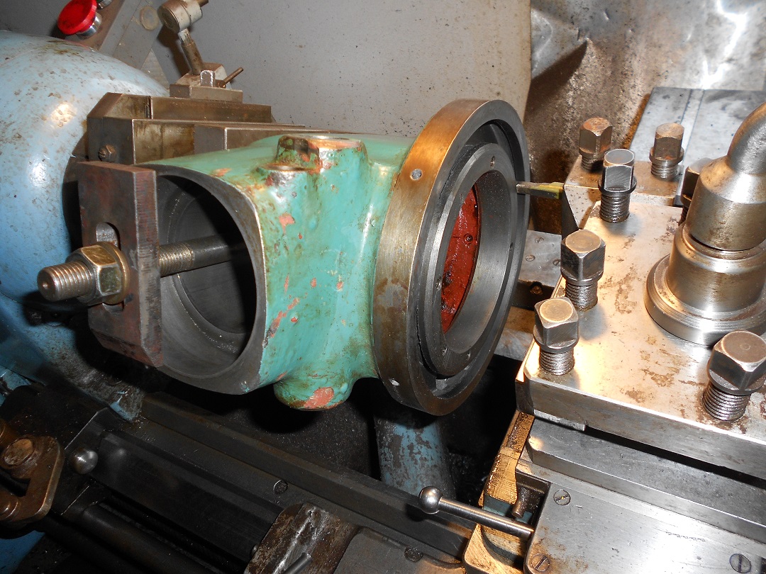

Kamoš kúpil frézku, a T drážka v hlave bola tak vymačkaná, že ju v niektorích polohách nešlo presne nastaviť, tak som mu to trochu popravil. (Asi po piatich rokoch vybral a oprášil nastavovací uholník :D Aj som mal obavy, či to ten jeden šrob udrží :( udržal- pri najmenších otáčkach a stisnutým z...
pieskomil
Příspěvky: 153
Registrován: 7. 2. 2015, 10:39
10. 3. 2023, 4:19
Z čoho je hlava? FN 25?
Zbýňa
Příspěvky: 2183
Registrován: 3. 9. 2010, 8:45
Bydliště: Čelákovice
10. 3. 2023, 7:36
Ano, FN25.

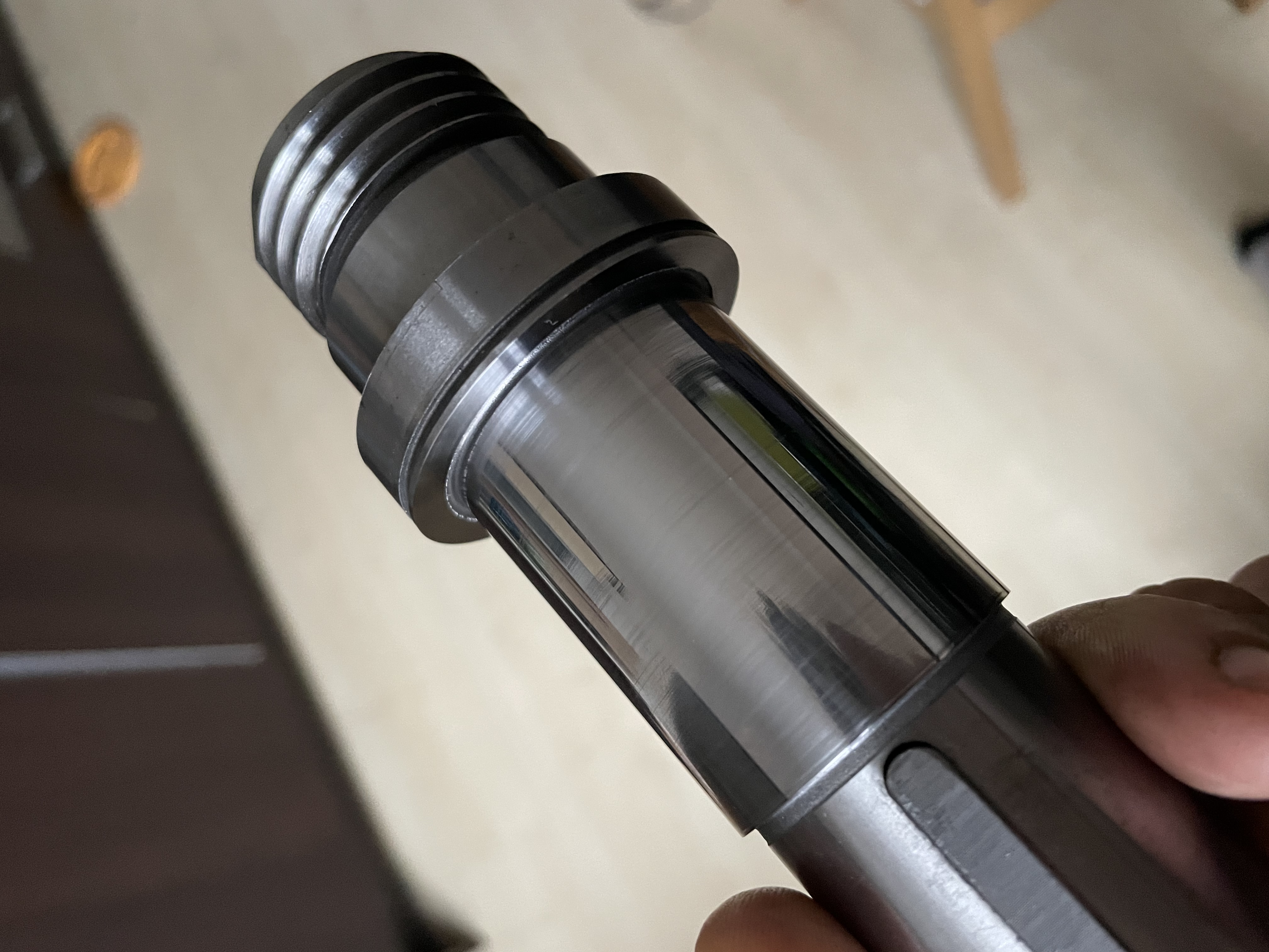

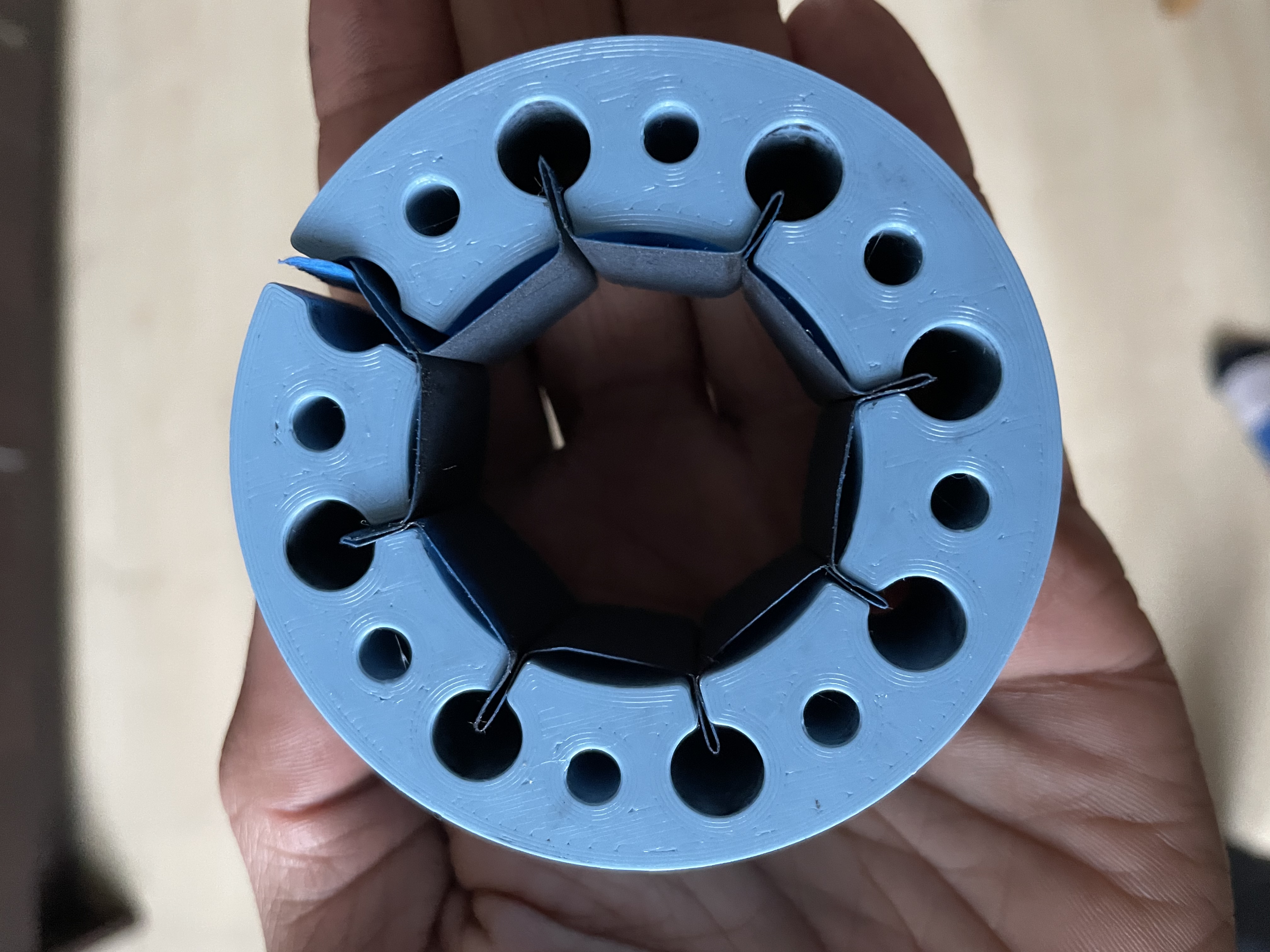

Ahoj, bastlil jsem to sic včera, ale to už nebyla síla napsat. Při rozebrání své emenky jsem narazil na lehce opotřebované vřeteno pod ložisky. Řešil jsem co s tím a nakonec jsem se rozhodl jej přelapovat (jakožto mne nejdostupnější možnost) s tím že když to po…. tak přebrousit to jde vždycky :-).
Při hledání na netu jsem narazil na lapovaní pomocí 3D tištěných lapovacích kroužků. Dosahovali s tím poměrně slušných výsledků a tak jsem jej také zkusil. Princip je, že do mezer se buď vkládá brusný papír, popř. obyčejný papír s použitím lapovací pasty. Já jsem použil jemné smirky pod wédéčkem. S výsledkem jsem velmi spokojen, drobné proužky jsou jen kosmetické, nejsou nehtem citelné a na průsvit viditelné. Kontrolu jsem prováděl jen tisícinovým mikrometrem a na průměru a podélce je plus minus tisícina.

capajev píše: 13. 3. 2023, 6:55 Ahoj, bastlil jsem to sic včera, ale to už nebyla síla napsat. Při rozebrání své emenky jsem narazil na lehce opotřebované vřeteno pod ložisky. Řešil jsem co s tím a nakonec jsem se rozhodl jej přelapovat (jakožto mne nejdostupnější možnost) s tím že když to po…. tak přebrousit to jde vždycky :-).
FCDC283C-4DE7-4572-822B-64F62B6E0D9A.jpeg3314B509-291C-412E-8F23-C5CAD4785532.jpeg8D90ADBB-A8A1-4FDF-B063-D3954B36EA87.jpeg
Pěkné, nemáš prosím odkaz na ten lapovací postup? 3D tiskárnu mám, takže bych to rád vyzkoušel.
Příspěvky: 10263
13. 3. 2023, 8:44
Chlapci vy ale nelapujete hřídel kvůli přesnosti ,vy jí tak nějak leštíte .Aby to bylo japování tak by ten lapovací kroužek musel být litinovej a se šroubem na seřízení nebo alespoň dobře udělanej litinovej kroužek a určitě ne něco se šmirglem ,na lapování jedině lapovací pasta.
