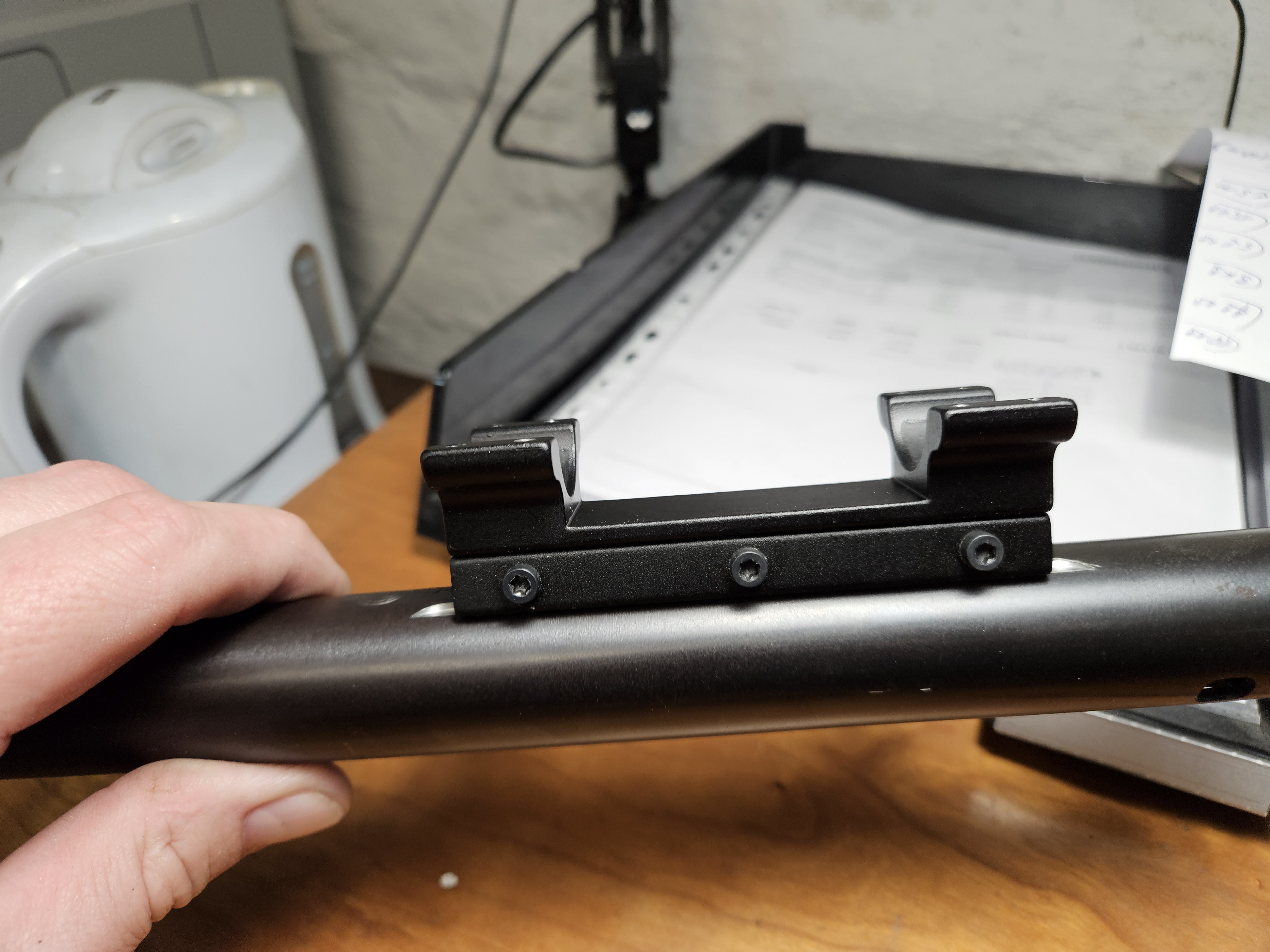

moje večerní trocha pro kamaráda. Nutně na Slavii musí mít kukr :mrgreen:

Ale Mirku, co ty dva nehezký nájezdy do materiálu? To máš někde vůli nebo jak se to stane?
Příspěvky: 6548
21. 3. 2023, 8:15
jenicek píše: 21. 3. 2023, 8:08 Ale Mirku, co ty dva nehezký nájezdy do materiálu? To máš někde vůli nebo jak se to stane?
Mysliš ty válcové zapichy zvrchu? Ty jsou tam schvalne na obou stranach, jen na fotce to vypada jako by byly mimo. Puvodne tam mela byt jina montaz a šutr mel vystupek sice jen na jedne strane ale to se mi nelibilo udelat to jen na jedne strane, kdyby ho chtel otocit. I obe rybiny jsou identicke ač na fotce vypadaji nestejne dlouhe

No proto! Už sem si řikal, cos to vyrobil za hnus fijalovej... Když se to upraví ve Photoshopu nebo správně okomentuje, pak je to OK ! Máš to hezký! :lol:

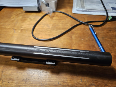

Charon píše: 21. 3. 2023, 7:08Nutně na Slavii musí mít kukr :mrgreen:
Já chci taky :-)
Kukr na Slavii nutně potřebuju, protože jinak bych bez brýlí neviděl na terč.
A jednotlivé zásahy nevidím ani s brýlema, zato s optikou jo.

Kdyz mi das holou trubku, tak ti to udelam. Celou slavii nechci :mrgreen:
Mam i presnej trn dovnitr aby se mi ve sveraku nezešišoidila, no a mekke vlozky samo

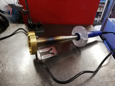

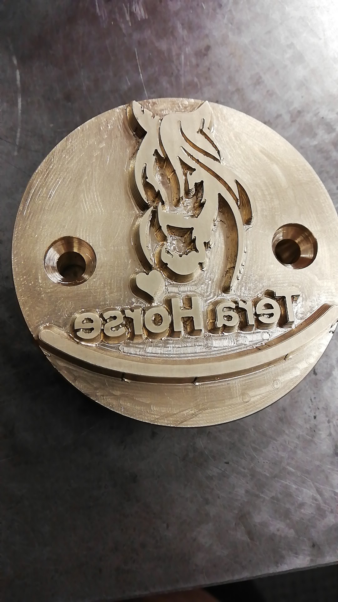

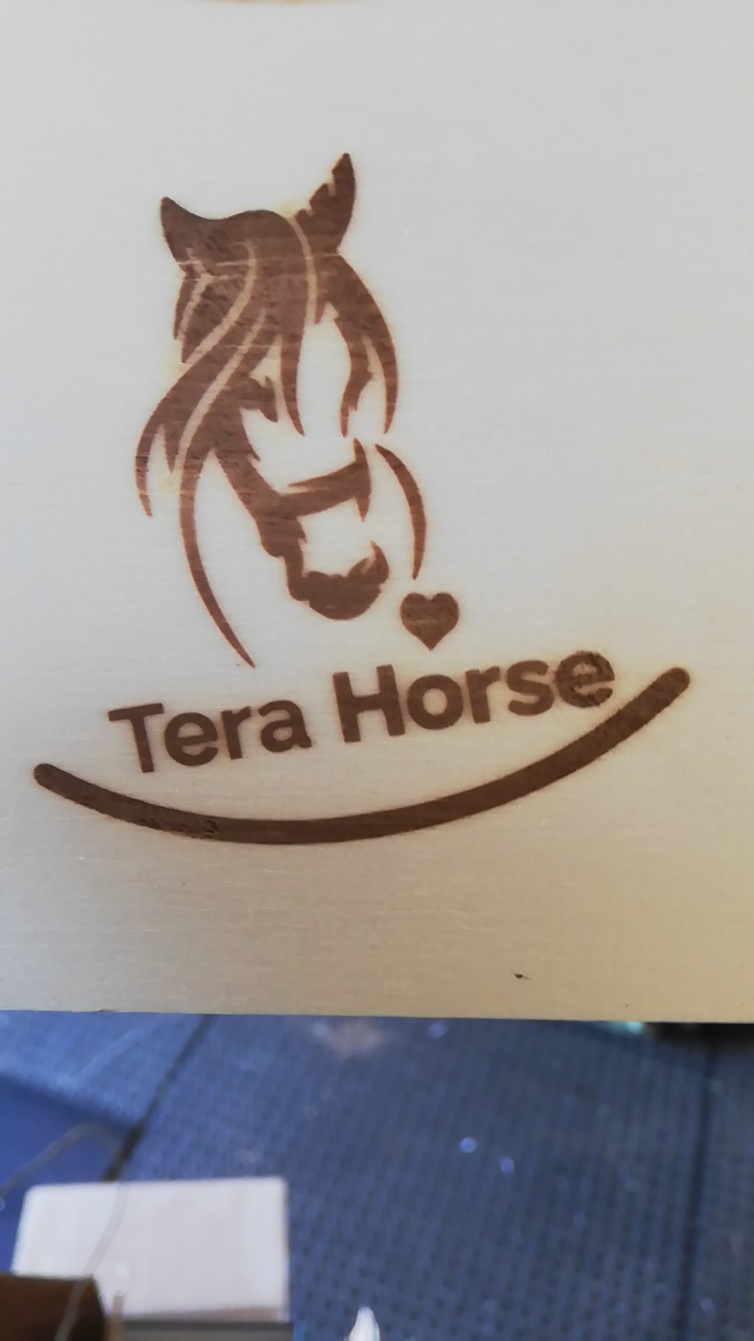

Skúsil som na Iseli obrábať mosadz. Išlo to omnoho lepšie, ako som predpokladal. A aby som tú matricu nemusel nahrievať plameňom, prirobil som ju na lacnú klampiarsku spájkovačku. Je to čínsky krám, chcela trochu poladiť, nakoniec to celé však funguje lepšie ako som vôbec čakal.
Návrh bol vytvorený podľa jpeg obrázka vytvorením vektorov obrysov v Aspire, preto sú miestami na hranách drobné chyby, ktoré ale ničomu nevadia.
