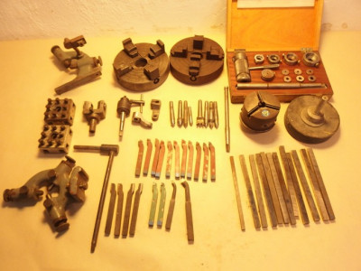

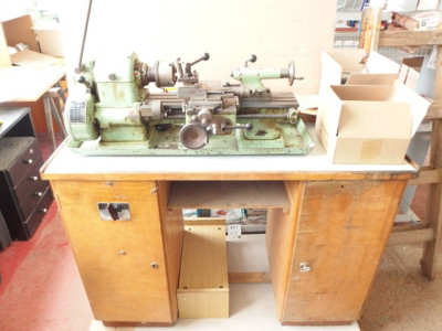

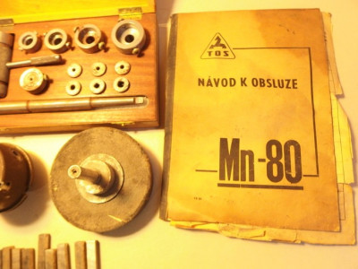

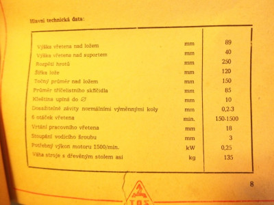

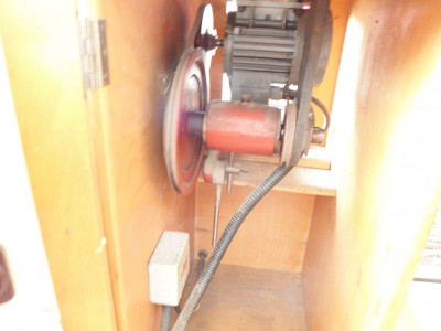

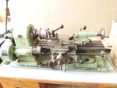

Ahoj, chtěl bych se zeptat..mám nabídku na MN80 ve stavu viz fotky, jediný majitel od 91 a skoro ho nepoužíval, údajně se vším příslušenstvím. Pán za něj chce 39 000,-. Co myslíte..je to reálné v dnešní době a tomto stavu ? Je to kompletní ?
Po MN80 koukám už dobu a bez úspěchu..buď vychozené nebo za 50 a víc 🙁 chci tenhle na jemnější práci tak 2x do týdne a větší se mi nevleze do dílny kvůli místu..a do nového se mi jít nechce, věřím že tyhle mašiny svoje nepopiratelné kvality mají.

Ahoj kompletni neni ani nahodou, ale za ty prachy ber. Jen podle stavu neni moc nenadelal, je dost obouchanej, ale to musis promerit, aspon zaklad, vreteno a loze. Mas tam nektere veci vicekrat, treba vtahovaci trubku, chybi ti stromeckove klestiny ac tam na ne je redukce.
