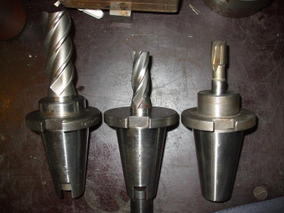

Na tyto případy mám udělaný klín co je na obrázku červenou barvou. taky sem to tak jednou zarazil a zapoměl sem tam našroubovat do závitu šroub, abych to pak mohl vyrazit.
Mám na tom červeným klínku navařenou tyčku, abych to tam mohl klidně vsunout a opřít o frézu a pak tam nacpu normální vyrážecí klín a bum a je to. Ten červenej vehement doporučuju z něčeho lepšího něž oceli konzervové:-) tloušťka je tak,
Výkres1.pdf
(6.37 KiB) Staženo 371 x
abych to mohl nasunout dírou pro klín.

Zbýňa píše: ↑16. 2. 2025, 8:23 Když už jsi rval frézu do vrtací redukce, což se obecně nedělá, časem poznáš proč, tak do prostředka frézy strč ten kolík krátkej, je tak aby trochu čuměl do oválu pro klín a pak to vyrazíš tím klínem přes ovál. Možná pomršíš trochu závit ve fréze, tak ho pak projedeš závitníkem a nebo se s ní rozloučíš. Třískání v ose nástroje nebývá účinné.
Já vím, že se to nedělá. Když já jsem byl ale hrozně netrpělivý a správnou redukci ještě nemám. A kdybych nebyl debil a nespletl směry, tak to bylo v pohodě. No teď to v pohodě není. Zkusím všechny postupy, které navrhujete a uvidím.

stanik84 píše: ↑16. 2. 2025, 9:35 Nechá se to kombinovat jak je libo, jen co je nejdůležitější, musí se u toho zapojit to v hlavě. Jinak kdybych to takhle zarval, tak vezmu kus zlepšený osmičky kulatinky, aby třeba cenťák koukala do závitu M16 /na vtahovací tyč/ a vytlačil tu frézu přes ten M16 závit. Došponovat a klepnout o něco /ne o frézku/ :-).
No jo no, zasloužil jsem si to. :oops:
Zítra jdu pro osmičku hlazenku

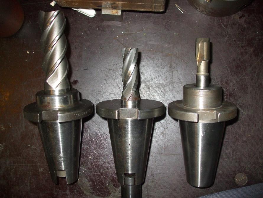

Ta hlazenka- (gulatina) neni moc vhodná-malá plochá sa zatlačí do tej stopky. Radšej by som to vyrezal flexou z pásoviny podobne ako písal OVI-IVO.
Keď sme pri tom- ak budeš používať vložky s upínacou panenkou- ako je na obr. v strede, nikdy nesmieš zaskrutkovať frézu dovnútra (do tej panenky-to je taký cuplík s vonkajším a vnútorným závitom) na doraz! Vždy tam musí ostať pár mm medzera- ako na fote v tom výreze vložky, inak frézu von nevyrazíš. Časom sa naučíš :)
miv
Příspěvky: 1462
Příspěvek 4. 3. 2025, 5:25
stanik84 píše: ↑16. 2. 2025, 9:35 Jinak kdybych to takhle zarval, tak vezmu kus zlepšený osmičky kulatinky, aby třeba cenťák koukala do závitu M16 /na vtahovací tyč/ a vytlačil tu frézu přes ten M16 závit. Došponovat a klepnout o něco /ne o frézku/ :-).
Vítězství je tvoje. Šlo to jako po másle. Uříznutý pevnostní šroub M8, do závitu M16 další, předepnul jsem a klepl do hlavy M16 šroubu - ani ne moc - a je venku. Díky za radu.

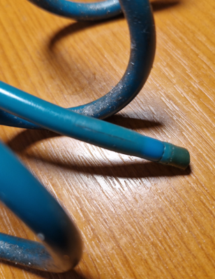

Někde mi v dílně mizel stlačený vzduch a tak jsem se dal do pátrání. Odpojoval jsem jednotlivé úseky a sledoval kde to "padá". Nakonec jsem vytipoval stroj a začal kontrolovat fitinky a ventily pomocí "jarové" vody. Viník byla spirálová hadice od ofukové pistole. Nejprve jsem myslel, že je namožená bezprostředně za pistolí, kde jsem našel trhlinky :
Tak jsem to zastřihl, ale úniky se nezastavily. Hadici jsem natlakovanou potopil do kýblu s vodou a unikala asi na tisíci místech. Když už jsem byl v tom testování, zkusil jsem i další. Ze šesti hadic takto fučí čtyři !!!
Stlačený vzduch je drahý, tak doporučuji kontrolu.
