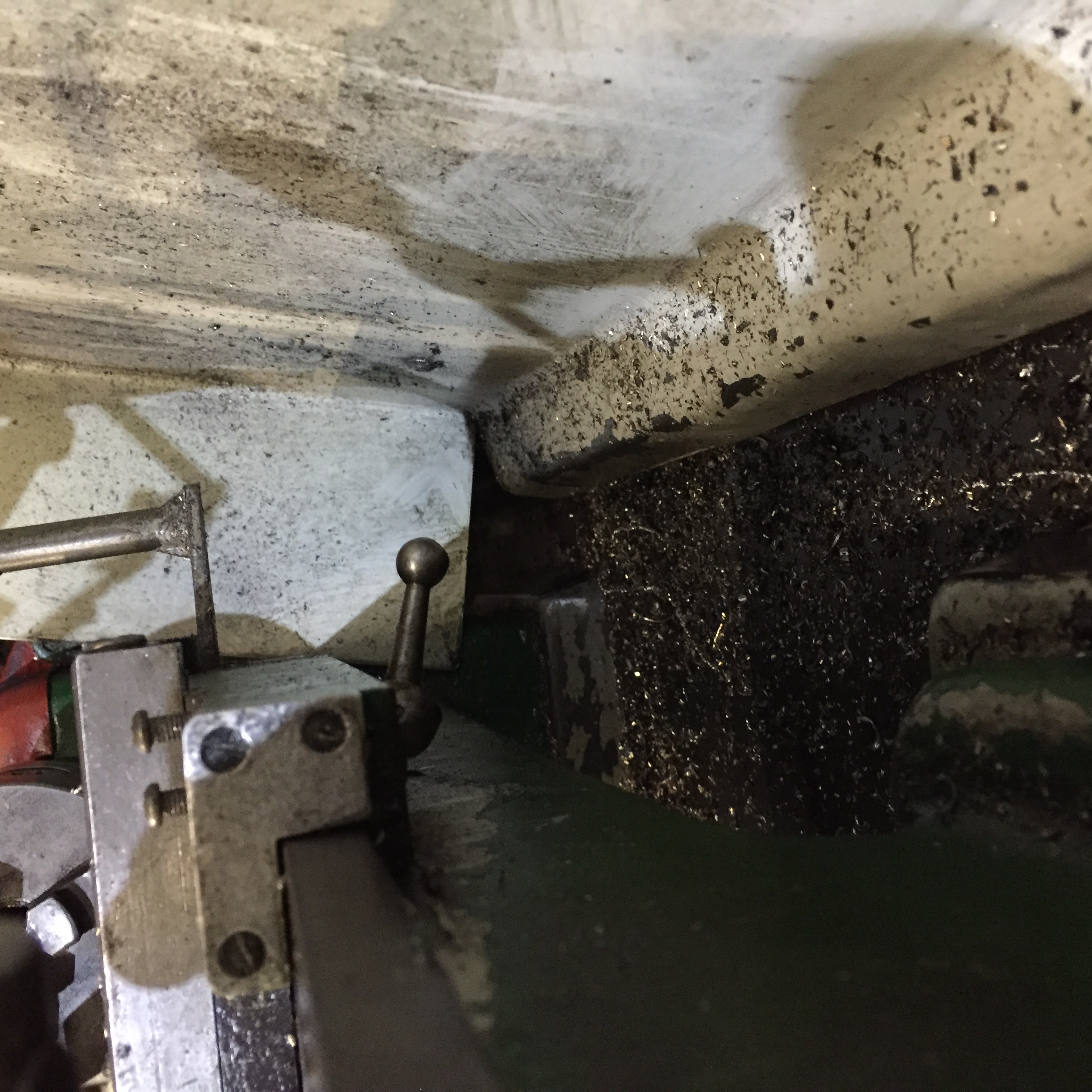

Zdravím místní komunitu. Jako čerstvý majitel 80tky si jdu mezi vás pro radu. Mám problém s podélný sportem a jeho pohybem po loži. V prostřední řekněme třetině jde krásně lehce a u krajů musím brát kličku silou. Jelikož stroj nejspíš dlouhé roky nebyl pořádne mazán, vyndal jsem lištu pro vymezení vůle, vyčistil promazal a předjíždění z jedné strany na druhou otiral nečistoty ale ani tak nechodí suport dobře. Samozřejmě mě napadlo že je lože projeté za ty roky ale neměl by tak tedy suport na krajích chodit uspokojivě a ve prostřed až přehnaně lehce? Ještě mě napadla možnost jestli někdo soustruh "generálkoval" a neodborně ho potom složil, protože v červené barvě jsem ho nikdy neviděl (tedy ne úplně celého červeného) a taky jsem k tomu dostal torzo dalšího soustruhu, takže mohl někdo splácat součástí ze dvou strojů dohromady. Za cenné rady budu nesmírně rád. Pro info jsem mladý ucho a na strojárně jsme na strojích dělali jen základní operace.

jestli ti to drhne i bez klínku nemáš problém z aretačním šroubem ? zezadu suportu je páčka pro aretaci možná tam máš zalomenej a utaženej šroub

marabu píše: ↑20. 5. 2020, 7:26 jestli ti to drhne i bez klínku nemáš problém z aretačním šroubem ? zezadu suportu je páčka pro aretaci možná tam máš zalomenej a utaženej šroub
To by mohlo být možná ono, na tu jsem úplně zapomněl. Vzpomínám si že jsem s ní hýbal ale nic se nezaaretovalo. Bude muset jít suport dolu z lože nebo se tam zezadu nějak dostanu? Upřímně už jsem chtěl pomalu suport sundat a alespoň vše pořádně vyčistit ale musel bych odvrtat kolíky na ložisku posuvového šroubu a to se mi moc nechce.

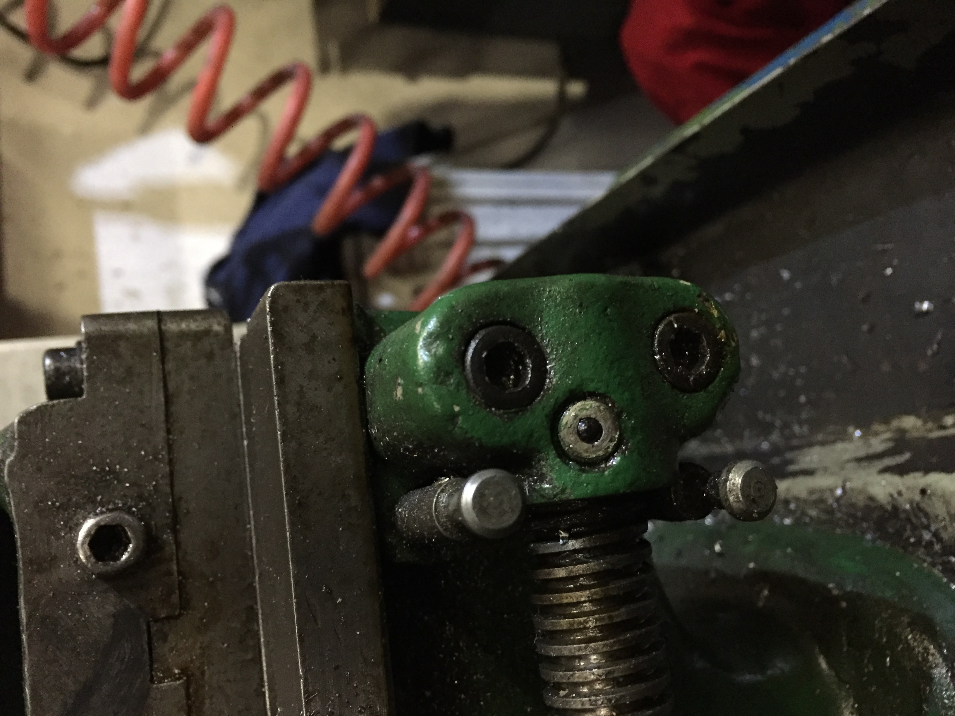

Příspěvek 20. 5. 2020, 8:14
já to měl sundané .....a to je už dávno ale myslím si že ložisko posuvného šroubu drží na dvou inbusech a dvou čepech a ty jsou ale pokud se nepletu na závit já je měl jak jsem to kupoval vylámané tak jsem je nahradil viz foto slouží jako doraz a co se týče té páčky na suportu já to nastavil až na čtvrtý pokus jelikož s tou páčkou pokud je suport nasazený tak se nedá točit dokola a je třeba najít polohu kdy na jedné straně nesvírá a na druhé zabrzdí hodně štěstí

Ložisko posuvového šróbu na mojich MN-80 má kuželové kolíky zo závitom, ktoré sa dajú tým pádom ľahko vybrať. Ak tam máš obyčajné, navŕtaj do nich otvory, narež závit ( kolk je fí 5, vnútri je M3) a vyberieš ich bez poškodenia. Tu u nášho Tumlíka máš návod ako dať dole suport:

Ešte ma napadá ako možná príčina, že ten jazýček na zadnej spodnej lište suportu čo je priťahovaný k lože pri aretácii skrutkou, je ohnutý a preto vytrvalo drhne. Každopádne tá zadná lišta drží na 4 skrutkách a dáš ju dole aj bez demontáže čohokoľvek iného.
Zloženie suportu tiež nenesie žiadne záludnosti, vôbec sa toho neboj.
Ešte by si mohol natrieť plochy lože tušírovacou farbou, budeš mať jasno kde ti to drhne.
