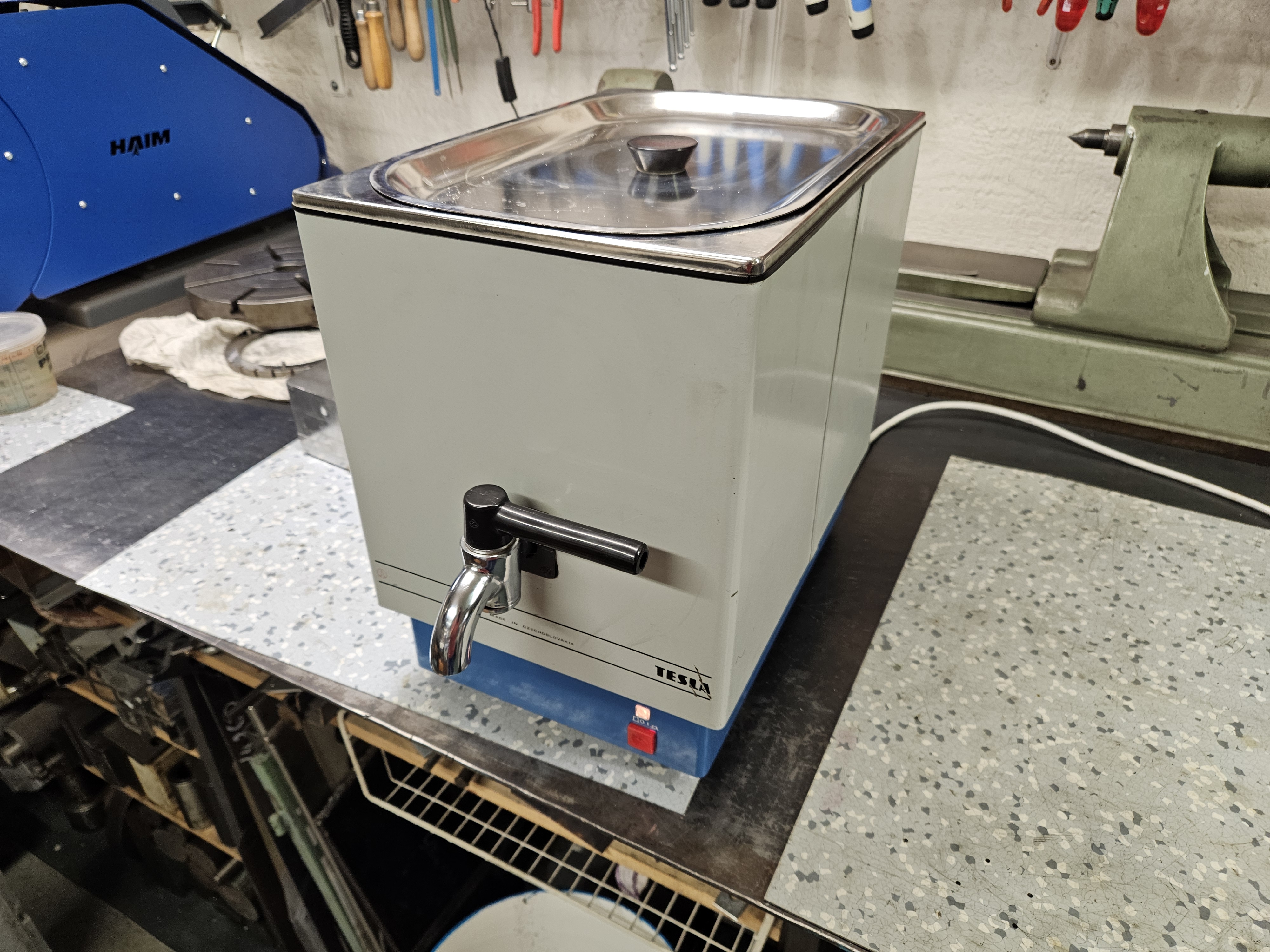

Ahoj kamarádi
tak jsem kuželový kohout zachránil, ač jsem myslel že ho nahradím obyčejným :)
Byl obrostlý asi dvoumilimetrovou krustou vodního šutru a nešel rozebrat, natož s ním otočit, no hodina v malém ultrazvuku na 80° udělalo svoje a je jak nový. Kuželový styk jsem zaleštil a pak zalapoval do sebe, ani nekápne a jde krásně volně. No a už se v něm pečou střeva otočného stolu na fenku. No sehnal jsem origo, no...

No po cca hodině běhu má kapalina teplotu cca 45° a to byla studená, na to, že to nemá odřev tak to kavitace opravdu ohřejí docela rychle. Psal jsem předtím kravinu, 300w je příkon, výkon do měničů neumím změřit, ale ono to asi těch 200 bude :)
Edit: po cca hodině a půl 58°C to už jsem změřil, rukou jsem neodhadnul

Charon píše: 2. 12. 2023, 2:56 No a už se v něm pečou střeva otočného stolu na fenku. No sehnal jsem origo, no...
Ahoj Mirku,
ja používam ultrazvukovú čističku asi 20 rokov a neviem si predstaviť, že by som ju nemal. Najprv som ju zakúpil do ambulancie, kde v nej čistím chirurgické nástroje. Používa sa enzymatický čistič, následne oplach destilkou a postrek olejovou emulziou. Odkedy mám čističku, nevyhodil som ani jeden nástroj. predtým ročne zo 10-15 kusov, zadierali alebo rozpadali sa pántiky.
Potom som si ďalšiu zaobstaral do dielne. Tak ako píšeš, čistím v tom zložitejšie strojové súčiastky. Nelejem horúcu vodu, pridám pol deci Mafrasolu a po 5 minútach čistenia vyzerá súčiastka ako nová. Akurát ju treba potom rýchlo osušiť a naolejovať, aby nekorodovala. A pozor na jemné súčiastky, ultrazvuk ich dokáže "otĺcť", ak sa dotýkajú. Raz so tak zničil skrutku z mikrometra. A ešte podľa možnosti nekombinovať rôzne kovy, kvôli elektrochemickej korózii. Treba sledovať čas. Na malé veci vaňu naplním vodou ( musí byť vždy plná asi 5 cm pod okraj, kvôli rezonančnej frekvencii vane) a čistené predmety vkladám do skleneného pohára s čistiacim roztokom. Plastový má veľký útlm a čistenie nieje tak efektívne.

Moc díky za rady, já ji samo nemám tak plnou :?
Jsem zvyklý na malou, no malou, asi dvoulitrovka a tam se mi větší věci právě nevejdou
