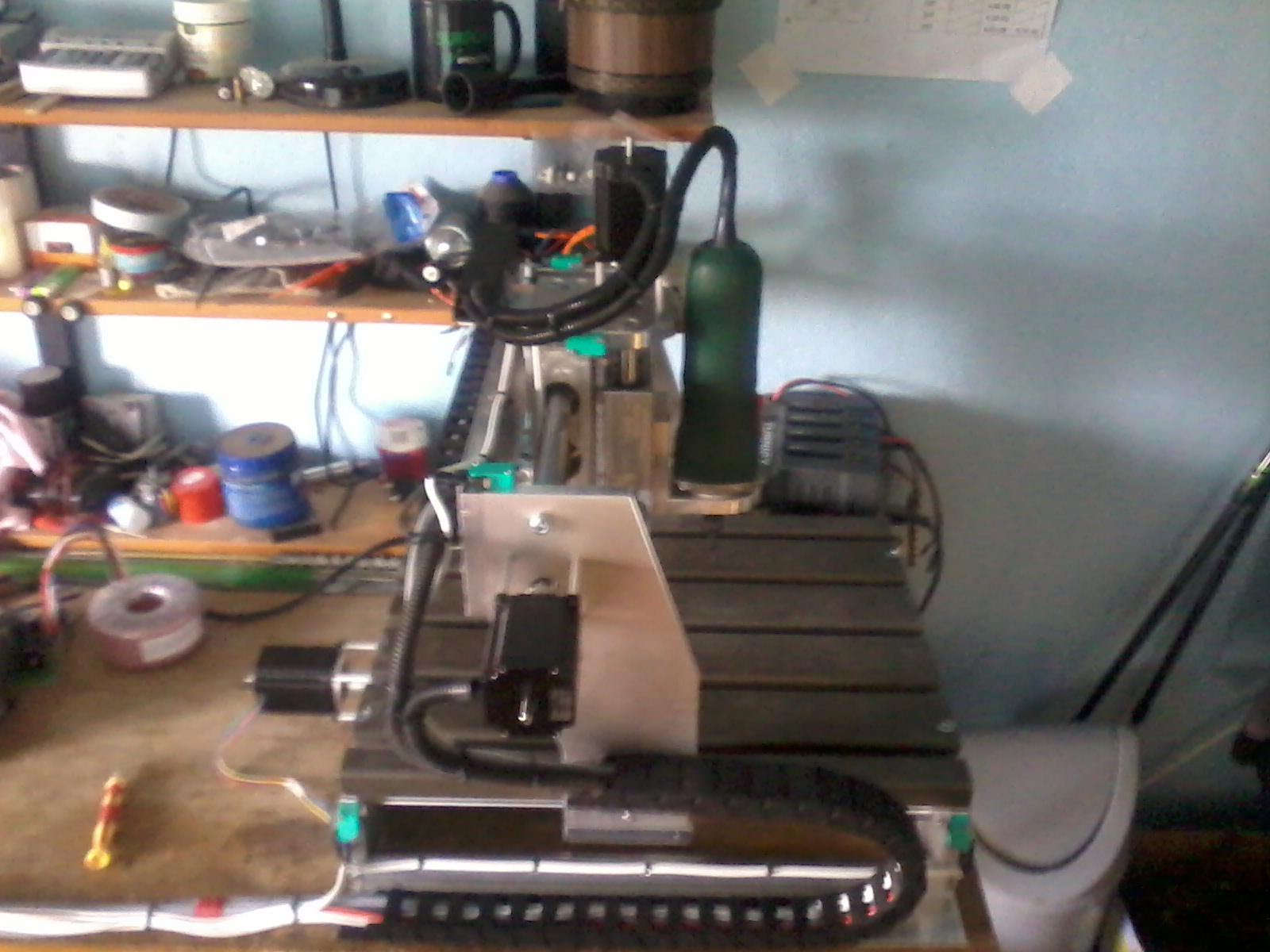

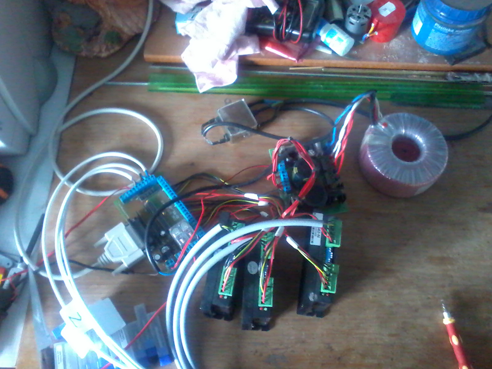

Re: Malý portal
Napsal: 15. 3. 2013, 1:38
od Luban
aktualní foto stroje elektronika zatím jen na stole ale už je koupená pc bedna tak ji začnu osazovat
