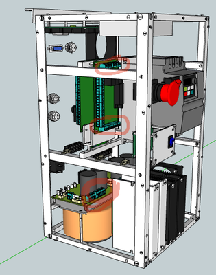

Kupředu levá, kupředu levá, zpátky ni krok.... O co by byl život jednodušší, kdyby rozměry "elektrosoučástek" uvedené v datasheetu odpovídaly skutečnosti. Nedovedu si představit, že by třeba držák motoru měl chybně uvedenou rozteč otvorů. Ale v elektronice, koukám, žádný problém. Takže to jsou spíš "datashity". Až na základě rozměrů fyzicky změřených, vznikla tahle almara s rozměry 230mm x 250mm x 430mm. Nejspíš bude stopbutton mobilní. Pěkně u stroje a ne pod stolem

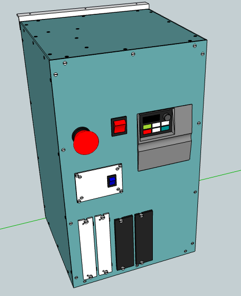

... to bude bez "dveri"?
badina
- Příspěvky: 172
- Registrován: 5. 11. 2014, 6:38
Jaký "dveře" máš na mysli? Dovnitř se dostaneš po odšroubování pár šroubků a sundání bočnic(e).

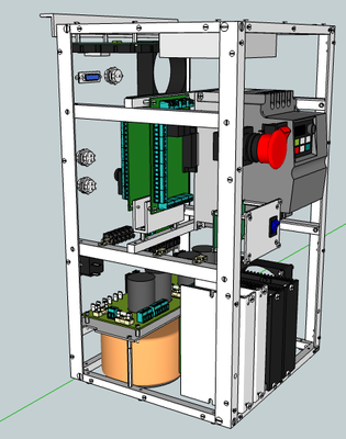

no proti gustu žádný ..., ale upřímně řečeno, tohle bych drátovat nechtěl. Nevím kolik tě tahle krabice výjde (a je jedno jestli peněz nebo času ono i čas jsou peníze) ale jsem přesvědčen že klasický rozváděč s deskou na které si nejdříve veškeré komponenty namontuješ včetně prforovaných lišt, nataháš kabeláž popřípadě otestuješ a následně vložíš do rozváděče je rozumnější řešení a je jedno jestli ho umístíš mimo a nebo namontuješ na rám stroje. Ještě bych to zvážil.

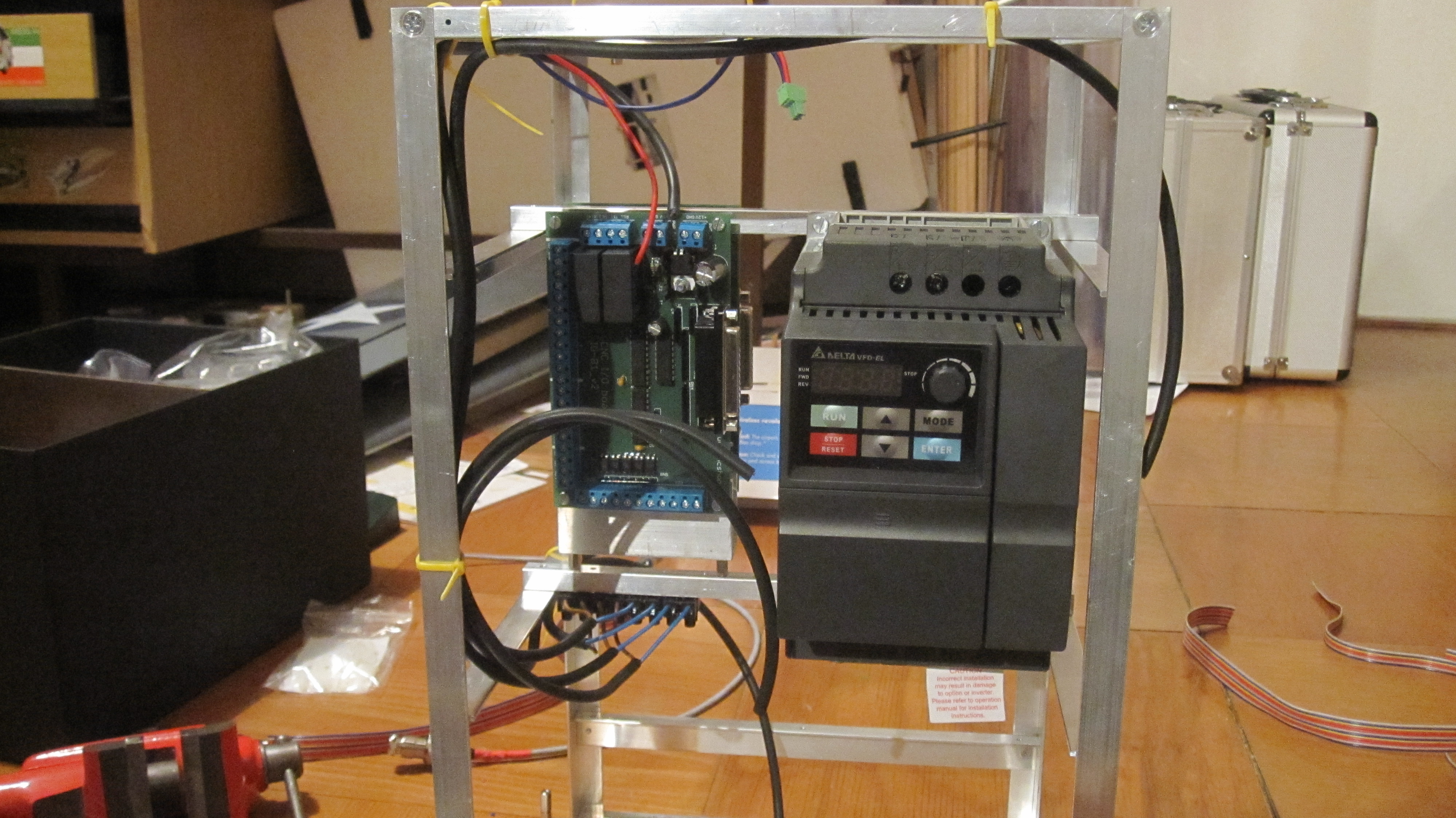

Je fajn mít v pracovně dost místa na rozvaděč. Tady se s bednou šetří místem (musí se vejít pod stůl), proto je na míru. Drátování není žádný problém, vše je přístupné a bude se zapojovat až po uchycení.

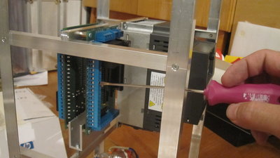

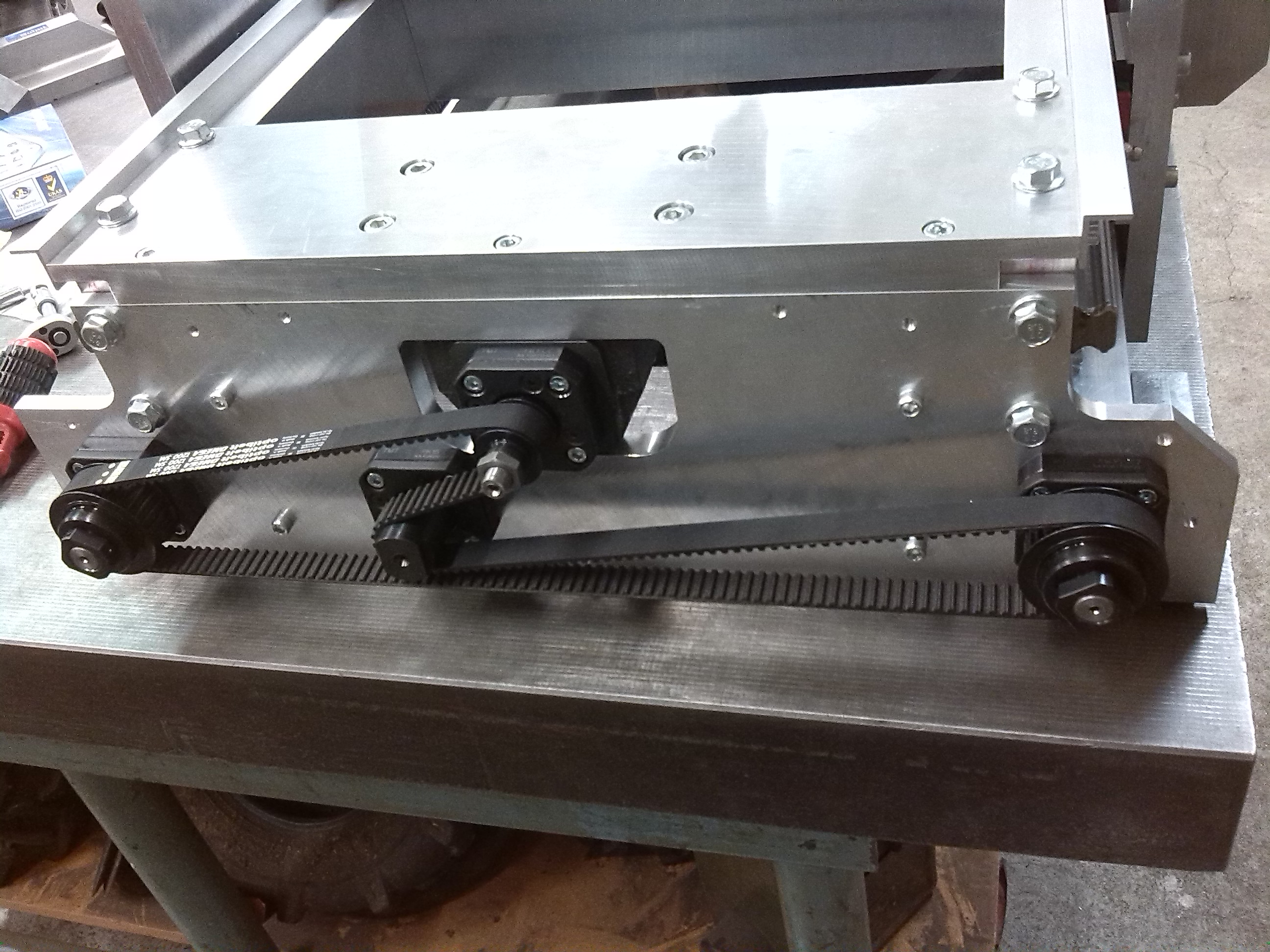

Včera jsme osu Y osadili pohybovými šrouby, nasadili řemen a ladili jsme kolmost X na Y. Výsledek je tady https://youtu.be/DjJCp8RJrMA" onclick="window.open(this.href);return false; . Pracovně jsme ten výsledek pojmenovali "dvě nuly" 0,00mm
A měním názor na přesnost datasheetů - v držáku pro matici je o 2mm kratší závit, takže se 12 šroubů muselo zkracovat.

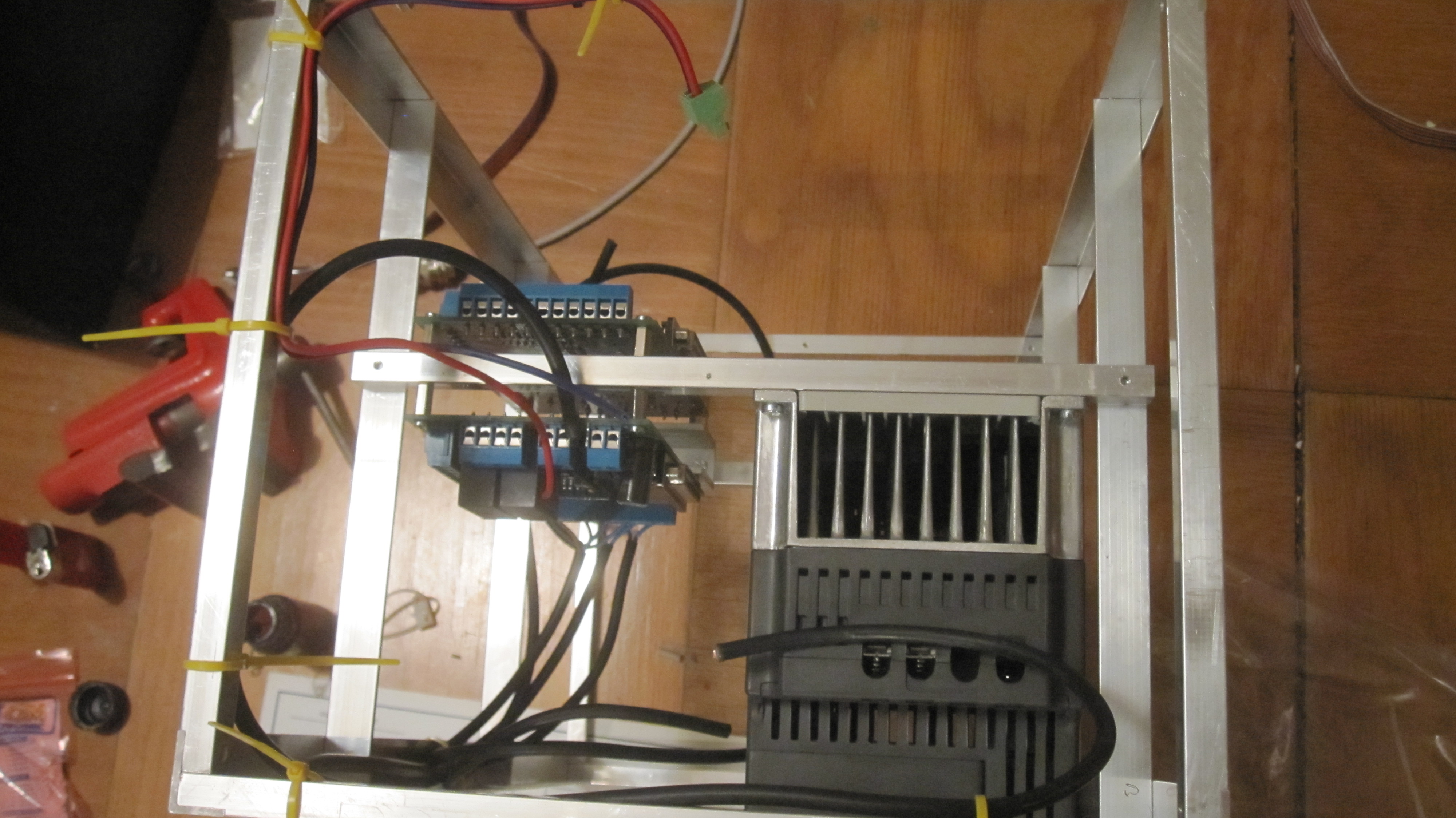

ještě jednou a naposledy, slibuji že pak už nebudu prodit. To že chceš dát bednu pod stůl je naprosto OK ostatně ja to mám tak taky a asi spousta jiných konstrukcí, ale už právě proto co píšeš že ji chceš namontovat a pak to drátovat !!!!!, pokud si teda rozumíme, mluvím o vnitřním drátování rozvaděče, není nic horšího než se hrbit u stroje a snažit se zasunout konec drátu do nějaké svorky přičemž v jedné ruce držíš drát, ve druhé šroubovák a v zubech baterku abys tam na to ještě viděl. To že bude rozváděč pod stolem ještě neznamená, že to nemůže být rozváděč. Na přiloženém obrázku sem ti zaznačil svorky o kterých se domnívám, že budou pro šroubovák (normální velikosti) nedostupné. Není to o tom, že se snažím za každou cenu najít nějakou chybu v jinak opravdu povedené práci, snažím se ti poradit aby jsi neudělal chybu kterou už jsem já osobně odskoušel strašně špatný přístup ke svorkovnicím totiž ve finále hrozí špatně zapojeným drátem a z toho planoucí pohromy, že něco odpálíš, opravdu je to dobře míněná rada.

Mě by spíš znervoznovala pozice driverů blízko toho trafa a jejich relativně malá vzdálenost mezi sebou kvůli chlazení.

Můžu se zeptat na kolik vyšlo obrobení všech dílů u Gleicha?
Pochopil jsem to správně že dodali materiál i zajistili výrobu podle dokumentace?

Tuším, co tě svedlo na myšlenku, že to budu drátovat pod stolem. O příspěvek zpátky tu píšu cituji: „Drátování není žádný problém, vše je přístupné a bude se zapojovat až po uchycení.“ Bohužel jsem to nešťastně formuloval. Bylo myšleno po uchycení „součástek“ pěkně na stole, bez bočnic, ze všech stran to bude přístupné. Přední a zadní panel má jen několik fastonků, které se odpojí a panel lze sundat. Ležet se u toho zapojování s orální baterkou opravdu nebude.
Osobně bych si na návrh elektroniky a rozmístění přístrojů netroufl. O elektrice vím asi tolik, že když strčím do zásuvky hřebík tak dostanu ránu a v koupelně vyrazím proudovou ochranu
Elektriku dělají dva odborníci. Jeden je elektromechanik – obor rozvaděče (pro něj se frézka staví) a má představu o tom, jak se kam dostane a ten druhý je konzultant v oboru elektronických součástek a programátor jednočipových procesorů. Jde to tak trochu mimo mě. Nicméně připomínky jsem jim předal a hned jsem obdržel obratem uklidnění s fotkou, že je na to myšleno.
Fotka zde: Počátek drátování zde: To: lubos

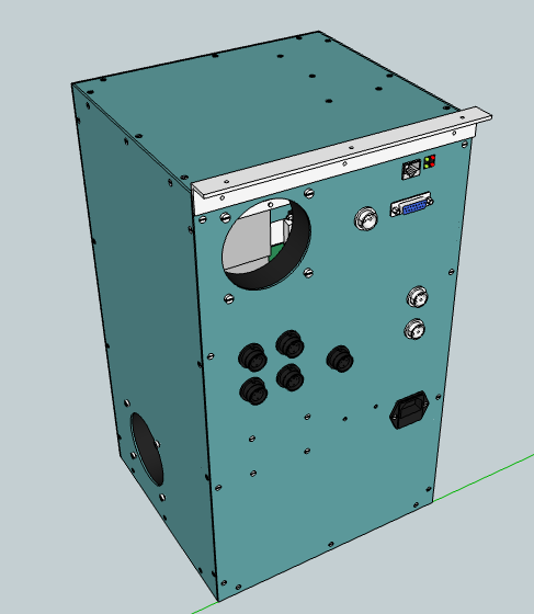

Toroidní trafa jsou vysoce účinná, takže elektrické pole kolem, které by mohlo něco ovlivňovat je slabé. Chlazení celé bedny je řešeno dvěma větráky a v případě problémů s chlazením se tam udělá hliníkový heatsink. Jeden větrák (sací) míří přímo na drivery a trafa. Datové dráty budou kroucené kvůli stínění. Silové naopak ne. (To mi bylo vysvětleno, že se to tak dělá aby to kroucení stínilo... tomu jen musím věřit.)

Gleich byl zvolen ze dvou důvodů, přesné broušené desky a pak taky to, že nařežou vše bez větších přídavků. Už jsem to tu zmiňoval před časem. Je problém sehnat někoho, kdo to obrobí. Gleich byl jen dodavatel materiálů a to ještě zprostředkovaně. Já jsem malý odběratel, takže jsem to vzal přes jednu firmu se kterou spolupracujeme, dělá hliníkový formy a dostal jsem se na dobrou cenu jak na obrábění tak na hliník. Jestli je někdo slabý na srdce, tak pozor, když přijde cenová nabídka. Bez známých zapláčeš, takže třeba otvory z čel v těch bočnicích dělala firma P-TECHNIK (upnou i těch 80cm). Tím ale od stavby nechci nikoho odrazovat, ba naopak, je to úžasný relax. Zejména já si to užívám, protože konečně pracuju rukama a ne jenom mozkem u klávesnice a monitoru.

To já bych kroutil hlavně ty silové! Nejde o stínění, ale o zmenší vyzařování magnetického pole. Když se to zakroutí, tak každá "smyčka" vyzařuje opačnou polarit mag. pole a tím se vzájemně ruší.badina píše:... Datové dráty budou kroucené kvůli stínění. Silové naopak ne. (To mi bylo vysvětleno, že se to tak dělá aby to kroucení stínilo... tomu jen musím věřit.)...
Díky tomu je i indukované napětí v sousedních vodičích menší.
badina
- Příspěvky: 172
Ve výsledku je to vlastně jedno. Silové povedou co nejvíc křížem (kolmo) na datové, čímž se působení ještě zmenší. Navíc když se podíváš kolem sebe tak určitě nemáš kroucenou přívodní šňůru k počítači, ale je kroucenej LAN. Navíc se klidně vede ve stejným tunelu, odděleným jen přepážkou a internet kupodivu funguje.jova píše:To já bych kroutil hlavně ty silové! Nejde o stínění, ale o zmenší vyzařování magnetického pole. Když se to zakroutí, tak každá "smyčka" vyzařuje opačnou polarit mag. pole a tím se vzájemně ruší.badina píše:... Datové dráty budou kroucené kvůli stínění. Silové naopak ne. (To mi bylo vysvětleno, že se to tak dělá aby to kroucení stínilo... tomu jen musím věřit.)...

No ale nezapomeň že komunikaci přes ten ethernet ,když dojde k chybě vlivem rušení tak to síťová karta pozná a opravý nebo pošle znova .
To při řízení step/dir bez zpětné systém nic nepozná a frčí dál .
- Sponzor fora
- Příspěvky: 7641
- Bydliště: Slaný
ty silový dráty udělej kroucený taky
dělá se to, důvod viz výše kolega
i v běžný přívodní šňůře jsou ty dráty kroucený, i když ne tak rychle
smotej si svazky k motorům vrtačkou a pak nastříhej na délku

jo mrozumím a popravdě řečeno mne trochu zmátl obrázek modelu měl jsem posit že ty oddělovací desky jsou za měničem a ne vedle tak jak to je v reálu na fotce, což je asi výrazně přístupnější. No tak jak jsem psal vlastně na začátku "Proti gustu...."
Ale jinak to fakt vypadá pěkně, docela mne fascinuje, že si šel do toho zadat výrobu všech al dílů dodavatelsky, určitě ne jen mě by zajímalo na kolik to přišlo, mám takový dojem, že to musela být docela velká řacha. Ale možná ne.
