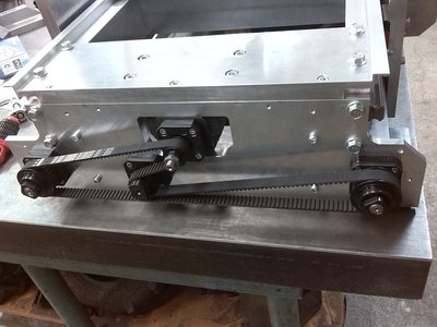

Včera jsme osu Y osadili pohybovými šrouby, nasadili řemen
Pohon řemenem
Pohon řemenem
a ladili jsme kolmost X na Y. Výsledek je tady https://youtu.be/DjJCp8RJrMA" onclick="window.open(this.href);return false; . Pracovně jsme ten výsledek pojmenovali "dvě nuly" 0,00mm :-)
