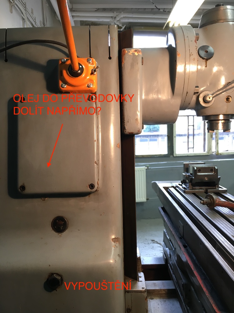

Zdravím pánové,
mám k vám prosbu o radu ohledně výměny oleje na ME250. Vím, že se zde některé věci probíraly, ale některé věci mi stále nejsou jasné, proto budu rád za jakoukoli radu – na frézkách začínám, proto jsou možná některé otázky opravdu základní.
Předem za případné rady děkuji.
Chtěl bych ve frézce vyměnit olej, zde na fóru jsem našel dopručení na PARAMO OL-J46, tak koupím ten.
Teď mám ale několik otázek ohledně doplňování:
1. Mám raději všude původní olej vypustit a použít nějakou chemikálii na vyčistění? (Nemám tušení jak dlouho tam současný olej byl).
2. Doplnění oleje do převodové skříně – chápu to takto správně? A k čemu slouží olejoznak na opačné straně skříně, když je umístěný úplně nahoře? 3. Doplnění oleje do spodní části konzoly – chápu to takto správně? 4. Doplnění oleje do hlavy s vřetenem? Zde nevím, zda tam vůbec olej dávat, kolik ho tam dát a kde se případně vypouští? 5. Olej do horní části konzoly (posuvný stůl) – chápu to takto správně? A zde opět netuším k čemu je plastová páka? Ještě jednou předem moc děkuji za případné rady.
Robin

Na první fotce vše správně. Sundáš dekl, naleješ olej zhruba do 3/4 spodního olejoznaku a vypouštění je tedy zátka pod olejoznakem. Ten druhý olejoznak na který se ptáš je kontrola mazání. Je do něj přivedena trubička od čerpadla a za chodu při splnění všech podmínek, jako olej ve skříni, funkční čerpadlo a trubičky průchozí, se do tohoto olejoznaku rozstřikuje olej. Posuvová převodovka. Napouštění správně, vypouštění nee. Olej se vypouští ze spodu převodovky. Jsou tam 4 průtokáče a olej se vypustí povolením toho největšího tj. druhý z leva při pohledu od páky. Svislá hlava. Vše špatně. Ta zátka je jen kontrolní pro soukolí náhonu. Olej se leje do zásobníčku na vrchu svislé hlavy. Je tam symbol olejničky a šroub. Z tohoto zásobníčku se olej nasává přes dva knoty a odkapává na soukolí a do vřetena. Častěji kontrolovat a doplňovat
Až se prostor okolo vřetena řádně naplní a začne vytékat spodem okolo ložiska, tak je to parádní olejová sprcha
Poslední fotka, nalévání i vypouštění správně a ta páčka je pumpička. Před prací na ní párkrát zatlačíš a tím namažeš lože, točnu a matici šroubu. Jinak různé proplachy před výměnou asi existují, ale to bohužel nemůžu sloužit. Snad někdo poradí

Díky moc za info! Teď už je mi snad vše jasné – zkusím tedy výměnu oleje provést dle tvého popisu.Petr68 píše: ↑10. 1. 2019, 3:25 Na první fotce vše správně. Sundáš dekl, naleješ olej zhruba do 3/4 spodního olejoznaku a vypouštění je tedy zátka pod olejoznakem. Ten druhý olejoznak na který se ptáš je kontrola mazání. Je do něj přivedena trubička od čerpadla a za chodu při splnění všech podmínek, jako olej ve skříni, funkční čerpadlo a trubičky průchozí, se do tohoto olejoznaku rozstřikuje olej. Posuvová převodovka. Napouštění správně, vypouštění nee. Olej se vypouští ze spodu převodovky. Jsou tam 4 průtokáče a olej se vypustí povolením toho největšího tj. druhý z leva při pohledu od páky. Svislá hlava. Vše špatně. Ta zátka je jen kontrolní pro soukolí náhonu. Olej se leje do zásobníčku na vrchu svislé hlavy. Je tam symbol olejničky a šroub. Z tohoto zásobníčku se olej nasává přes dva knoty a odkapává na soukolí a do vřetena. Častěji kontrolovat a doplňovatAž se prostor okolo vřetena řádně naplní a začne vytékat spodem okolo ložiska, tak je to parádní olejová sprcha
