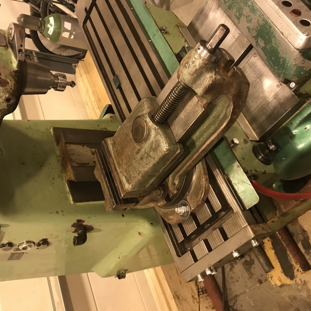

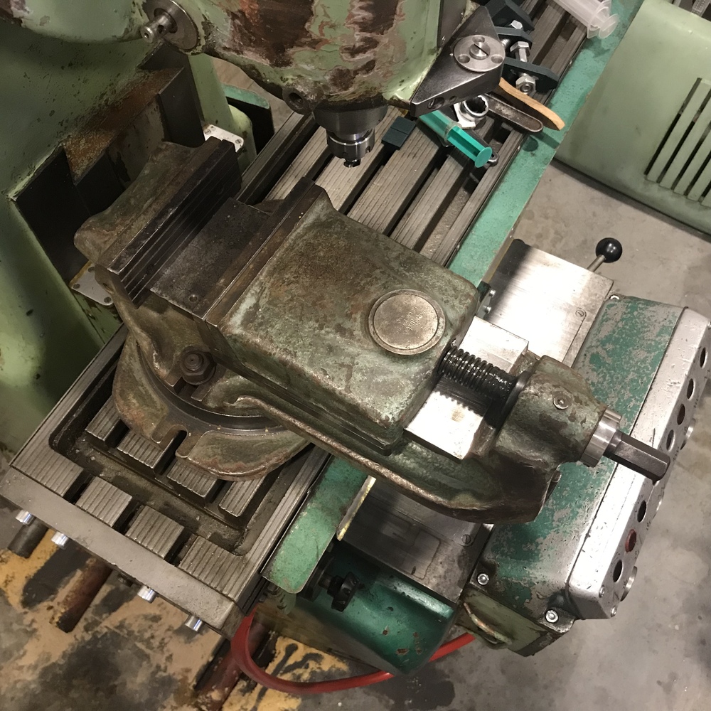

Tak uz mam i sverak. Snad je poradny a nikdo mi tuhle volbu nezhejtuje :)
Jen teda zase musim udelat kliku :)
Jo a technicke detaily:
-sirka celisti: 160mm
-vaha: 43kg
-cena: 3000kc
-otocny (ale ta stupnice jde dost spatne videt a neni tam taky ryska, to se musi spravit)

Myslím, že tyhle svěráky jsou v pohodě. Pokud není vyloženě zdevastovanej, tak do začátku určitě poslouží. Mě u ME 250 celkem leze na nervy malá vzdálenost stolu od vřetene. K frézce jsem dostal při koupi celkem zachovalý svěrák šíře 160 otočný a náklopný, ale bohužel to bylo tak na frézování frézou upnuté v přímé kleštině :( Vrtačkové sklíčidlo, nebo delší fréza se tam nevešla.

Zvolil jsi dobře ten svěrák, nejlepší typ pro práci s emulzí. Většinou ho používám bez spodní základny. Otáčení svěráku neni moc potřeba, ušetříš cennej vejškovej prostor, neni pak svěrák tak těžkej na zvedání a emulze teče pěkně rovnou do drážek stolu. Kliku určitě někde koupíš hotovou, svěráků se šestihranem je hodně typů. Jenom si pohlídat velikost šestihranu.

Kliku nepotřebuješ, stačí ti 24 ráčna, nebo trhák (u 200) u 160 bude o něco menší, jinak jsou na aukru.

S prostorem zatim nevim jak to budu mit. Ale snad to pujde. Jsem rad ze jsem vybral dobre :)
Jinak kliku jsem mohl mit, ale za 500, a to mi prislo moc. Z principu. A ani, klic je to 19ka, to uz jsem taky vcera zkousel :)
Udelam si nejakou mensi kliku, aspon bude zabava :)

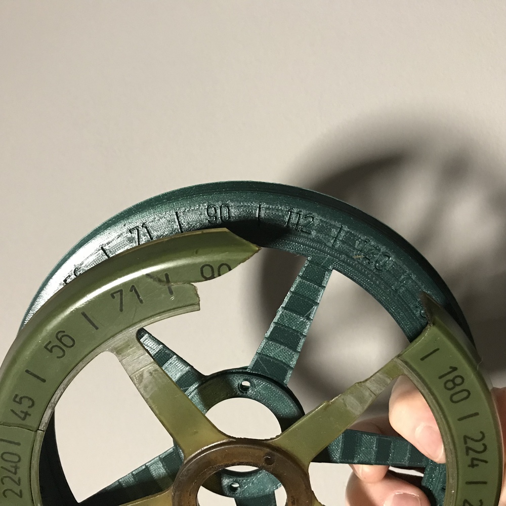

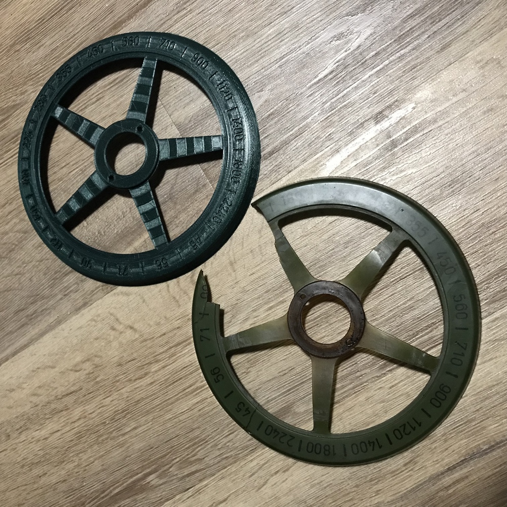

Tak noniusy jsem znovu neresil, zato jsem si vytiskl nove kolo s rychlostma pro vreteno :)

Klimbiku to jsi vytiskl moc pěkně! co já jsem se s tím kotoučem namordoval. Mám ho celý zprohýbaný a hliníkové kolečko v některých místech dře. Ale moc to nepoužívám, tak mi to zase tolik nevadí.

Nastříkej to světle šedou metalízou, a najemno to přebruš, v číslech zůstane a bude to líp vidět.A pak to můžeš celý zalakovat, nebude na tom držet tolik bordel.
Jinak se mi líbí, jak si umíte věci vytisknout, jiní zas gravírovat, vypalovat laserama...

Jo mam v planu co striknout cele. Ta tmave zelena se mi nelibi a tak ji chci vypotrebovat :) a pismenka pak bud udelam steteckem nebo strikackou tam naliju barvu. A nebo obracene prvne striknu vsechno barvou na pismenka a pak valeckem nasucho udelam povrch, at to nezatece uz. Ted jen se rozhodnout pro barvu. Porad koketuju s myslenkou udelat frezku oranzovou. Zelenou ma kazdy a navic to ani neni originalni barva. A chci byt uase v necem extra :))
Petr68: az to poradne vyzkousim ze je to ok, tak bych ti mohl vytisknout taky. Ale zatim to nechci zakriknout. Treba nebude neco sedet a bude se to muset predelat, me se uz treba nebude chtit znovu a vykaslu se na to :) ale mohlo by to sedet.
