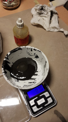

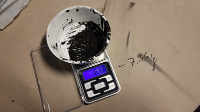

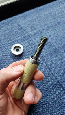

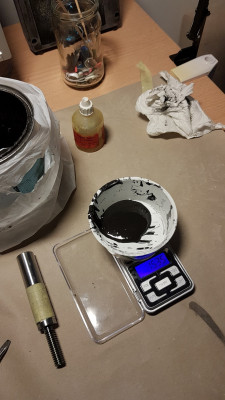

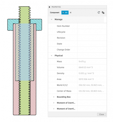

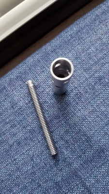

Fotoreportáž z poslední akce (popis a nějaké tipy
zde a
zde), druhé plnění:
- Tr10x2, světlost trubky 16mm, objem GS 6.65cm3, očekávaná hmotnost GS cca 12g (6.65 * 1.72)
- Druhé plnění (cca 27mm z celkových 50mm výšky GS závitu)..
- Separátor
- Složka A
- Složka B (100:5)
- Zbylá hmota po kompletním naplnění (plus 7.36g samotná miska)
T.
