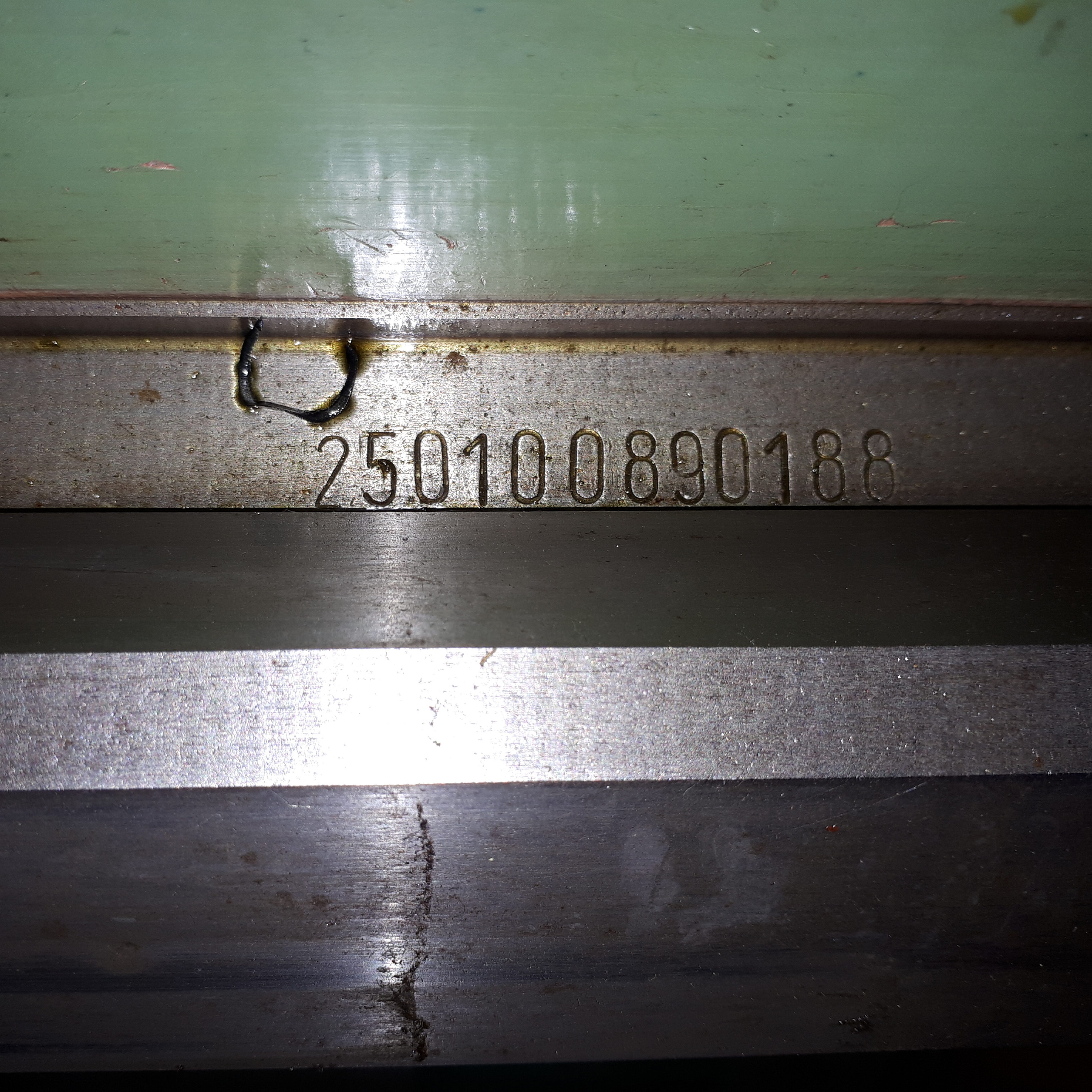

250100890188 - sui50rp/1000 r.v. 89
Prvé tri čísla sú typ/model stroja potom ďalšia trojica je vzdialenosť medzi hrotmi, ale v cm a potom ide rok výroby dve čísla a posledné 4 sú asi poradie vyrobeného kusu, ale neviem že či iba vtom roku alebo od začiatku výroby. Inak posledné 4 čísla sú výrobné čísla el. rozvadzacov, takže aj to to môže byť 😀
