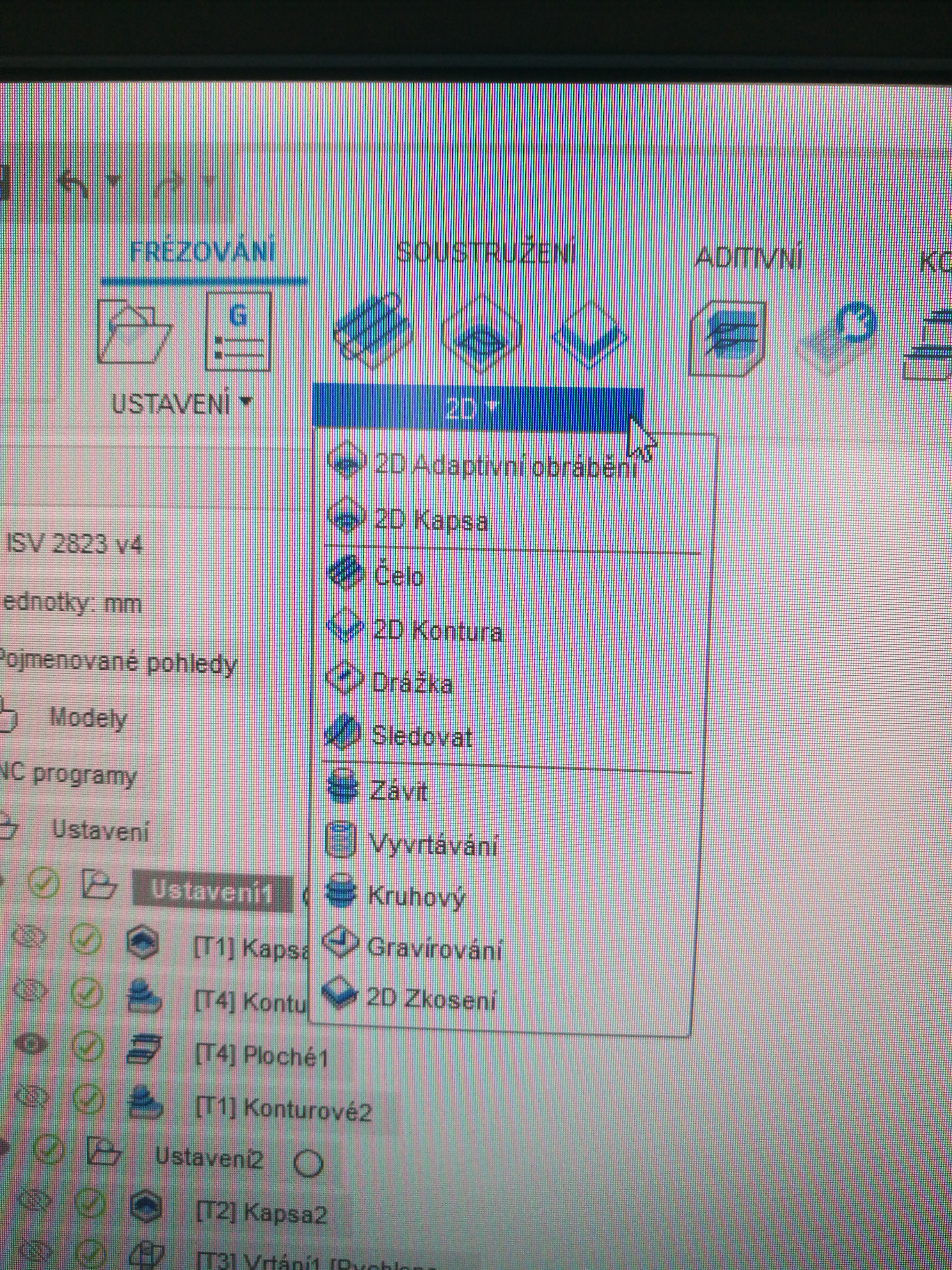

Pánové nemůžu nikde najít v Cam jednu věc.
Chci udělat 2D konturu. Oznacim si jí, ale chci aby nastroj jel po konture stredem nastroje. Je to vubec možné?
Co jsem zjistil tak kdyz si zadam 90 stupnovy srazec tak tím to jde. Ale kdyz zadam valcovou frezu nic...

On se při 2D kontuře snaží vyfrézovat tvůj model, takže to nedává smysl. Možná nějaký engaving atp.? Příp. to nějak oblbnout (viz ten srážeč nebo nástroj s 0.0001mm průměrem atp.).

Právě v SolidCam je moznost prava, leva, střed nastroje. V 360 to proste nejde jeste zkusim kulovou frezu ale je to teda opruz..

Je tam strategie Trace a ta jede středem nástroje. Já ji používám hlavně pro gravírování, jde jí označit i text ve formě sketche ...LukasGunther píše: ↑2. 11. 2022, 8:55 Pánové nemůžu nikde najít v Cam jednu věc.

LukasGunther
- Příspěvky: 605
- Registrován: 14. 3. 2017, 3:53
Kterou myslíš??Lukas_2 píše: ↑2. 11. 2022, 11:38Je tam strategie Trace a ta jede středem nástroje. Já ji používám hlavně pro gravírování, jde jí označit i text ve formě sketche ...LukasGunther píše: ↑2. 11. 2022, 8:55 Pánové nemůžu nikde najít v Cam jednu věc.

Lukas_2
- Příspěvky: 673
- Registrován: 6. 11. 2017, 3:58
SledovatLukasGunther píše: ↑2. 11. 2022, 12:16Kterou myslíš??Lukas_2 píše: ↑2. 11. 2022, 11:38Je tam strategie Trace a ta jede středem nástroje. Já ji používám hlavně pro gravírování, jde jí označit i text ve formě sketche ...LukasGunther píše: ↑2. 11. 2022, 8:55 Pánové nemůžu nikde najít v Cam jednu věc.

Zbytečné složité.
Ve 2D kontuře se vypne kompenzace a jede to středem.

Dej záporný přídavek polovinu průměru nástroje a jedeš po čáře
...nemůžeš sice dát přesnou polovinu, ale tak třeba u 6mm frézy zadáš přídavek -2,99mm.
Jinak ano, je tam operace Sledovat (Trace). ...ale minimálně jednou jsem u ní narazil na nějaké omezení co nezvládla narozdíl klasické Kontury.

Trace pouzivam na zrazanie hran, napr na perodrazke na hruadeli je to super
