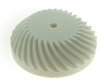

Jak byste hodnotili kvalitu těhlech výtisků? Materiál nejlevnější PLA.
Ozubené kolo průměr cca 4cm:
Testovací model PES, výška cca 5cm:
zezadu:
Vyplatí se upgrade na bambulab nebo voron?

Selic píše: ↑9. 10. 2023, 9:23 Jak byste hodnotili kvalitu těhlech výtisků? Materiál nejlevnější PLA.
zezadu:
Proč se ta zelená věc :shock:
jmenuje "ozubené kolo"?
Psa, poznávám :D .

Thomeeque píše: ↑9. 10. 2023, 10:03 Sancho, máš něco ke kvalitě samotného tisku? Za mě je to paráda (dál můžeš asi ladit jen rychlost), jsem zvědavý na vyjádření zkušenějších.
V strojírenství, doposud, se předměty s názvem "ozubené kolo" vyráběly v třídách přesnosti. Viz norma.
Takže by mě zajímalo, do které konkrétní třídy přesnosti, tento předmět, lze zařadit.
Je to nesrozumitelné?

Sancho Panza píše: ↑9. 10. 2023, 10:07
Třída přesnosti je vidlácká.
Při oměření dotykovou sondou je odchylka rozměrů do 0,3mm.
Model složený z těchto výtisků se točí bez problémů, což je účel.
