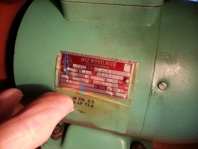

Da sa sustruh MN-80A pripojit na jednofazove nap. 230V? Na stitku motora je napisane nieco ako hviezda/trojuholnik 380/220V. Vyznacil som to dole na obrazku.
Vymenit motor alebo nahanat frekvencny menic sa mi nechce ale mozno mi nakoniec ine nezostane.
Diky
Diky
- Příspěvky: 9069
- Bydliště: Úvaly
hledej "zapojení třífázového motoru v jednofázové síti pomocí kondenzátoru" (první odkaz je tohle http://elektrika.cz/data/clanky/dvfm000805" onclick="window.open(this.href);return false;)

Hosu
- Příspěvky: 4
- Registrován: 12. 5. 2013, 1:53
Dakujem za link.
-Znizenie vykonu motora asi na 70 - 80 percent
-Rozbehovy moment sa znizi na 30-40 percent
Dufal som ze to bude jednoduchsie ale idem sa na to este pozriet. Mam o com premyslat
Dakujem

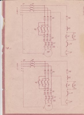

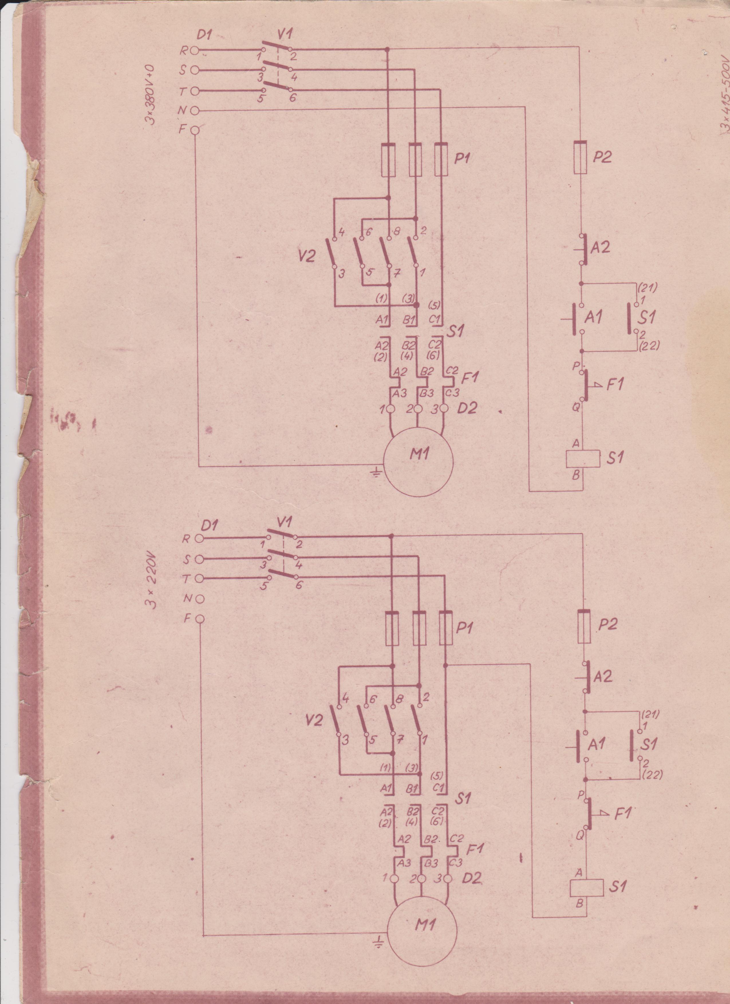

jakej máš model...tedy spíše rok cca a jak vypadá deska ,máš jen přepínač levá stop pravá ,nebo již máš tlačítka se samodrží (reverz přepínač + zelené a červené tlačítko)...atd atdHosu píše:PAKO.ll píše:jak odpověděl RaS ... někde bych na půdě ještě vyhrabal origo zapojení (schema) v sešitě z učńáku přímo na tu desku co ti visí na dvířkách.ale raSův odkaz je dostačující .
Ak by si siel niekedy hore na tu povalu pre orechy niekedy tak by sa ten tvoj stary zosit s originalnym zapojenim hodil
dik
Hosu
- Příspěvky: 4
PAKO.ll píše:jakej máš model...tedy spíše rok cca a jak vypadá deska ,máš jen přepínač levá stop pravá ,nebo již máš tlačítka se samodrží (reverz přepínač + zelené a červené tlačítko)...atd atdHosu píše:PAKO.ll píše:jak odpověděl RaS ... někde bych na půdě ještě vyhrabal origo zapojení (schema) v sešitě z učńáku přímo na tu desku co ti visí na dvířkách.ale raSův odkaz je dostačující .
dik
Je tam Vypínač V1, Prepínač smeru V2, Tlačítko štart A1 a Tlačítko stop A2. Toto schema som nasiel v manuáli co je dole v prílohe.
Dik
PAKO.ll
- Příspěvky: 1419
- Registrován: 10. 2. 2012, 3:24
- Bydliště: ŠKVOREC
Rozeběh si dej před reverz V2 pak nebudeš muset mít tlačítko doleva doprava zůstane ti reverzace tak jak je a když seženej ještě jeden modul pod tlačítko A1 který tak použiješ jako spouštěcí a zároveň rozběh pomocnou fází .Zůstane ti původní komfort ovšem při sníženém výkonu.

Já bych na Tvém místě koupil frekvenční měnič a pořešil to tím... Origo motor v MN80-ce je slabej i na tři fáze, natož připojenej na 230. Bude ti to když kapku zabereš ztrácet otáčky, klesat řezná rychlost a kudly půjdou do háje.
Měnič pořídíš na Aukru nebo i tady do patnácti stovek, myslím, že to za ten komfort stojí.
