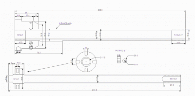

Dakujem moc. Dlhy upinak uz mam. je to ten s gumou.... aj vlozku do neho. Co sa tyka tej delicky asi to bude len dlzkova modifikacia. Na ruskom fore je takyto výkres pre dlhý upinák/ uz som to niekde aj tu na fore videl/. Moja poredstava je ze vyrobim skratenu verziu. Zavity budu rovnake. S týymi mam najvacsii mproblem, v mojich podmienkach ich neviem vyrobit. Rucne kolecko zpredu narazim a zaistim cervikom. Original rozmery- dlzka, prípadne nejaké detaily oidlisné od vtahovaka pre vreteno by boli super. Bohuzial som vykres toho delickoveho dielu, alebo delicku v rozsype nikde nenasiel.

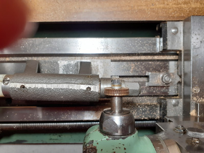

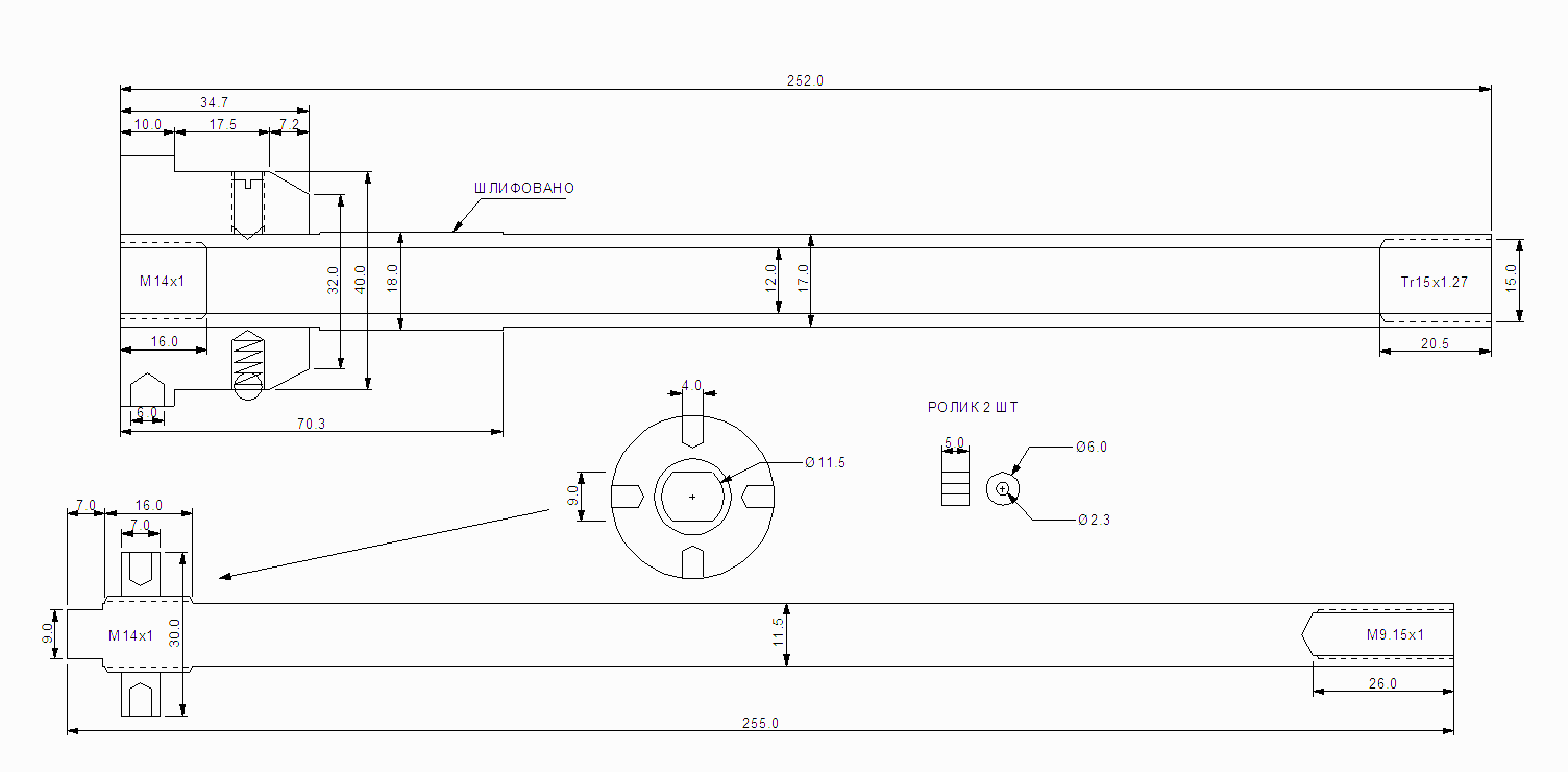

Po velkých peripetiích s počítačem mi přítel s obrázky pomohl, takže tři obrázky řehtačky - klíč je zřejmě shodný s tím ruským výkresem. Rýhované pouzdro je zřejmě kalené, aby si 4mm kulička nevyběhala cestu přes vrcholky.Pokud byste se pokusili o výrobu, jsou rýhy vlastně díry (36) o prům. 4 mm na roztečné kružnici 37,2 do hloubky 20 mm. Dalo by se vrtat 36 x prům. 2 a pak převrtávat na prům. 4 ob jednu díru do plného. To je moje představa o případné výrobě. Současně jsem do obrázku dal i válečky, aby bylo jasné, jak se vkládají. Válečky se netočí, jen odvalují pohyb rychloupínací páky na hlavici klíče.
Právě jsem na jedno nastavení dělal přes 2 tisíce kusů vyměňovaných za běhu stroje bez jediné korekce nastavení. "Guma" strpěla maximálně 3 kusy a povolovala.
Obrázek
Obrázek
Obrázek
Tady je slíbený nákres kleštinového klíče pro děličku. Malý průměr závitu je u jednoho měřeného 13,8, u druhého 14,0 mm, takže tam na přesnosti asi moc nezáleží. Oba fungují.

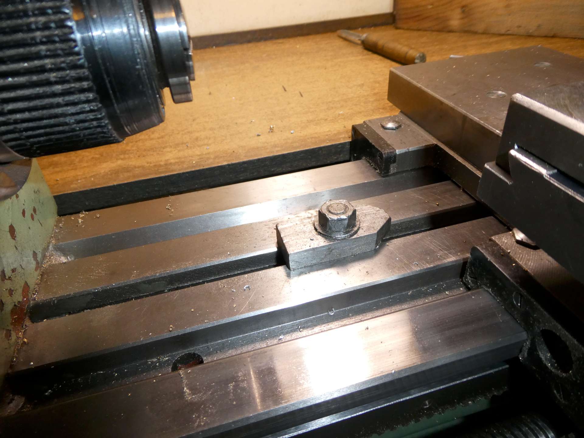

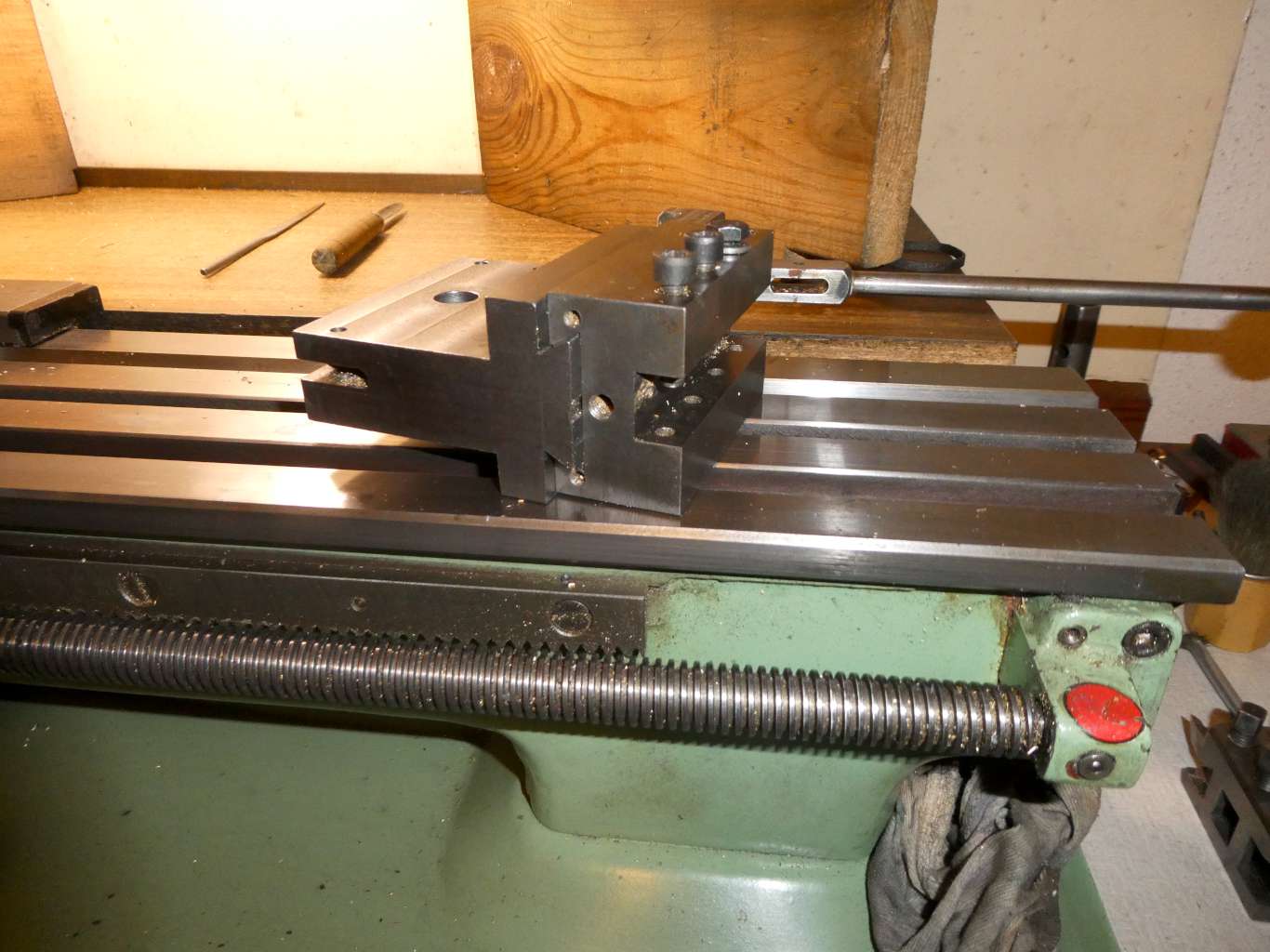

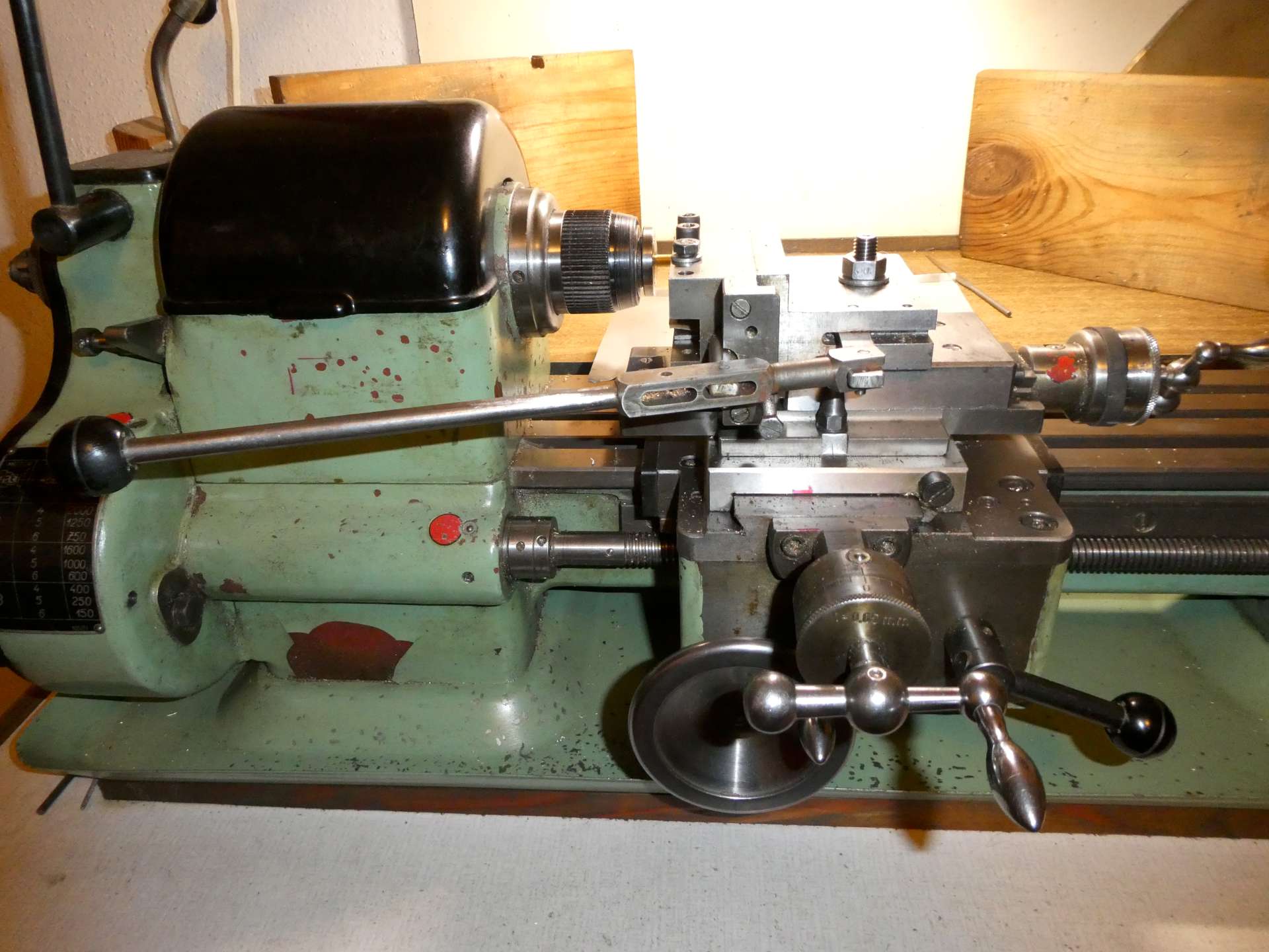

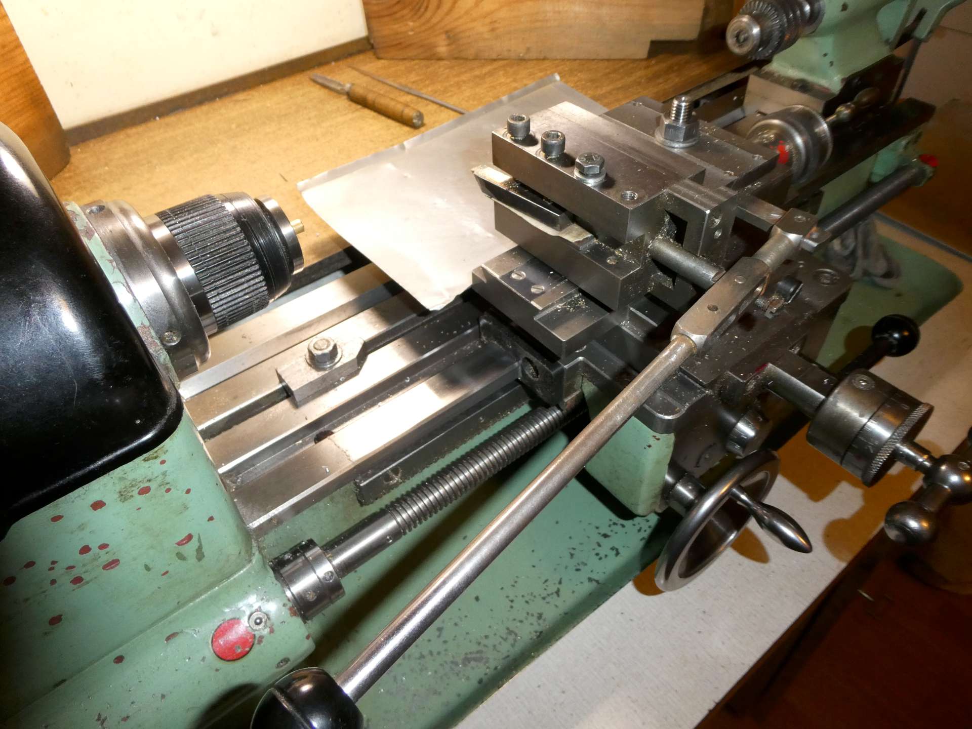

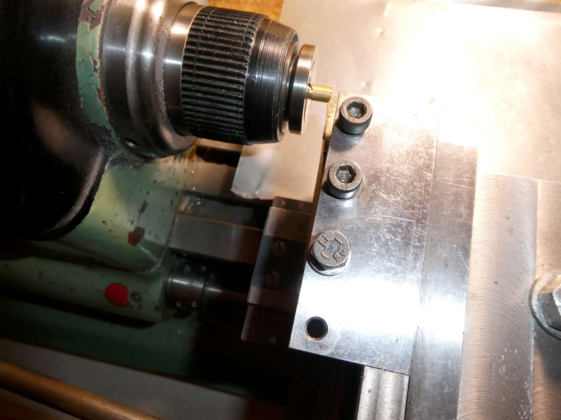

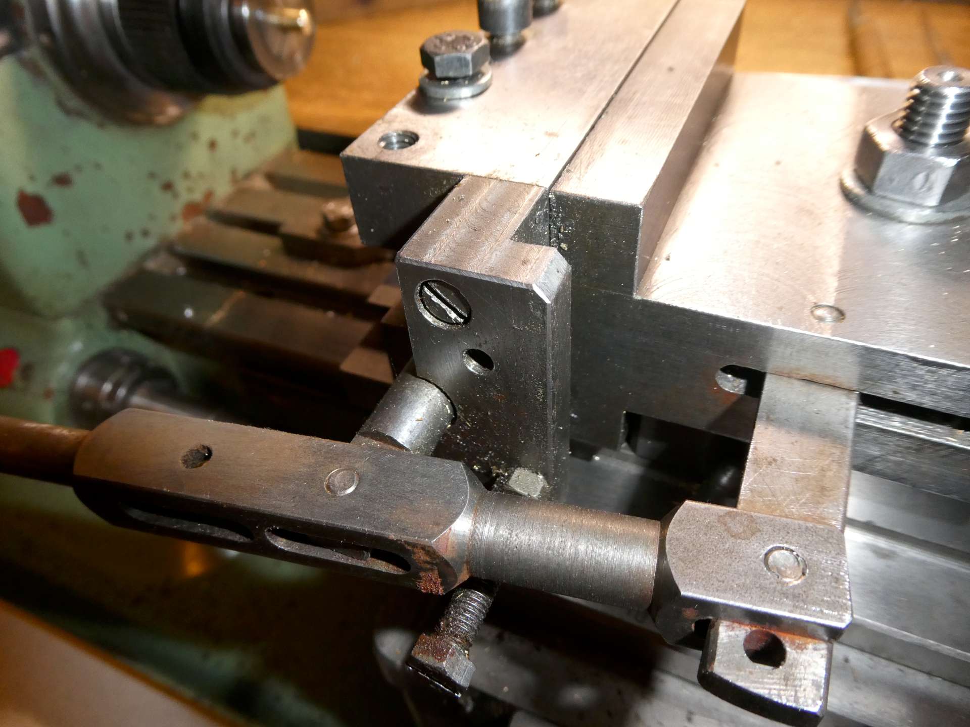

Cocon píše: 27. 3. 2011, 12:25 nevite nekdo jistli mel tento soustruh pakovy nozovy suport dekuji
Kdysi jsem si pákový suport vyrobil a tady jsou obrázky. Je jen příčný, na podélné soustružení postačuje pojezd celým suportem, používám doraz na loži k nastavení délky.

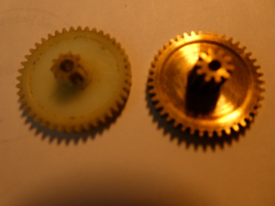

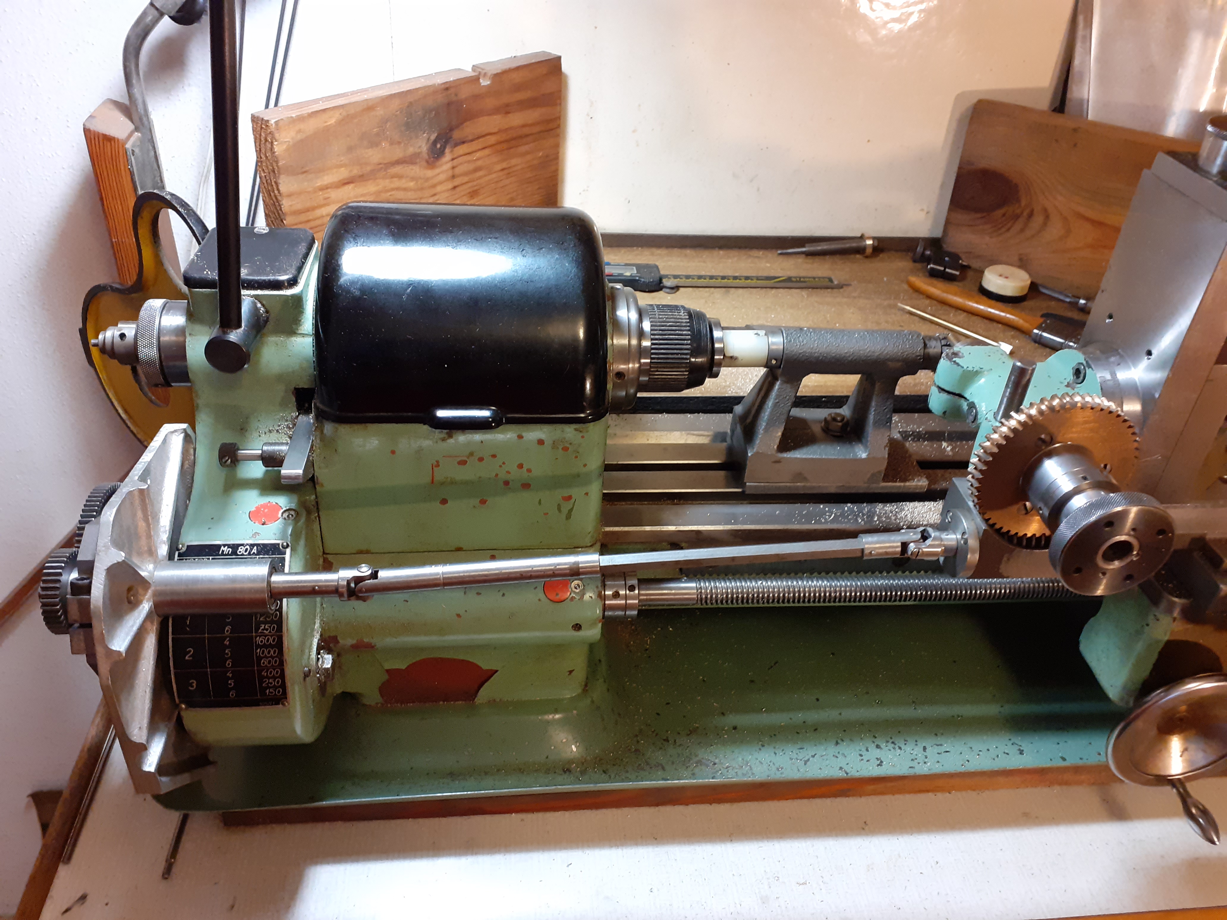

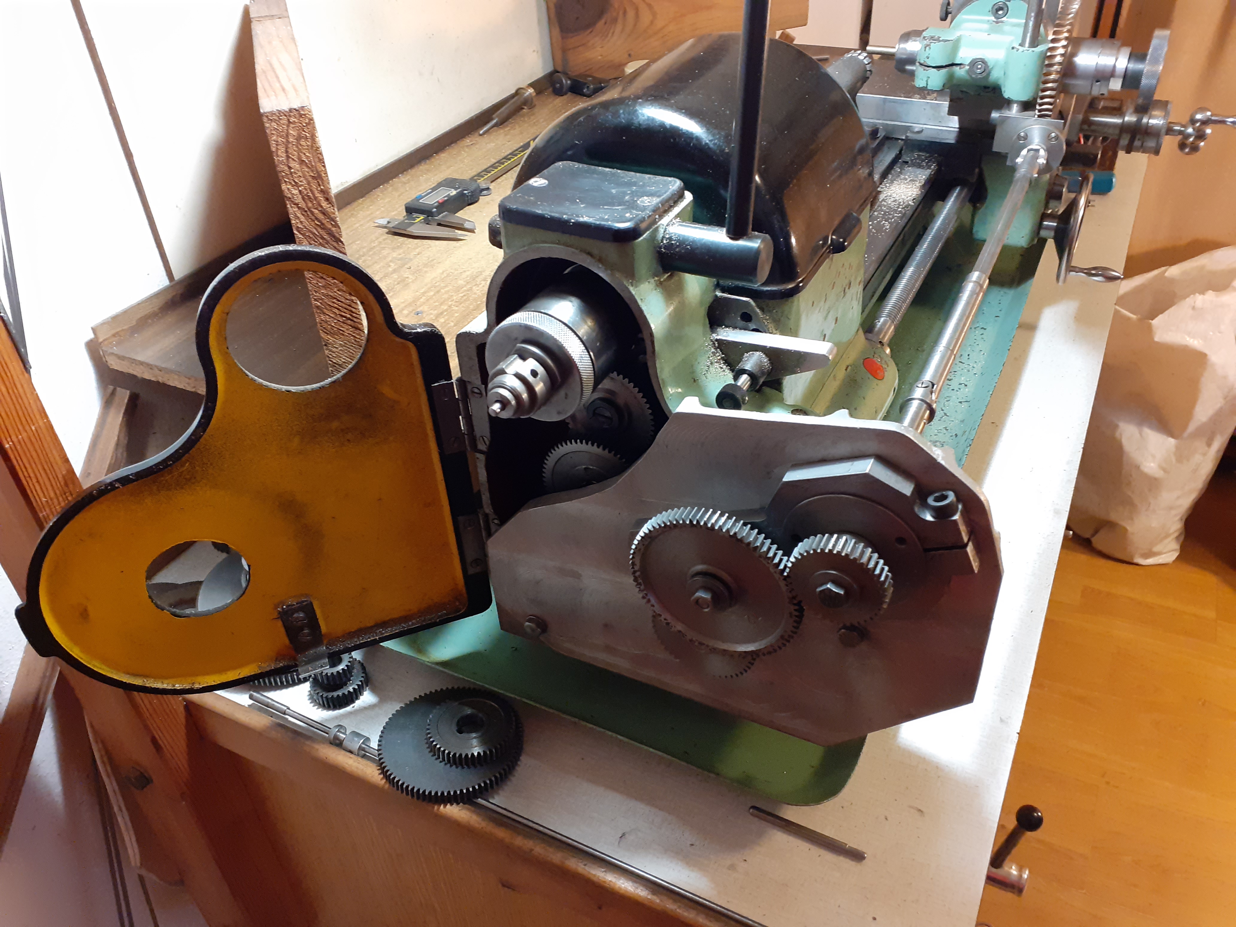

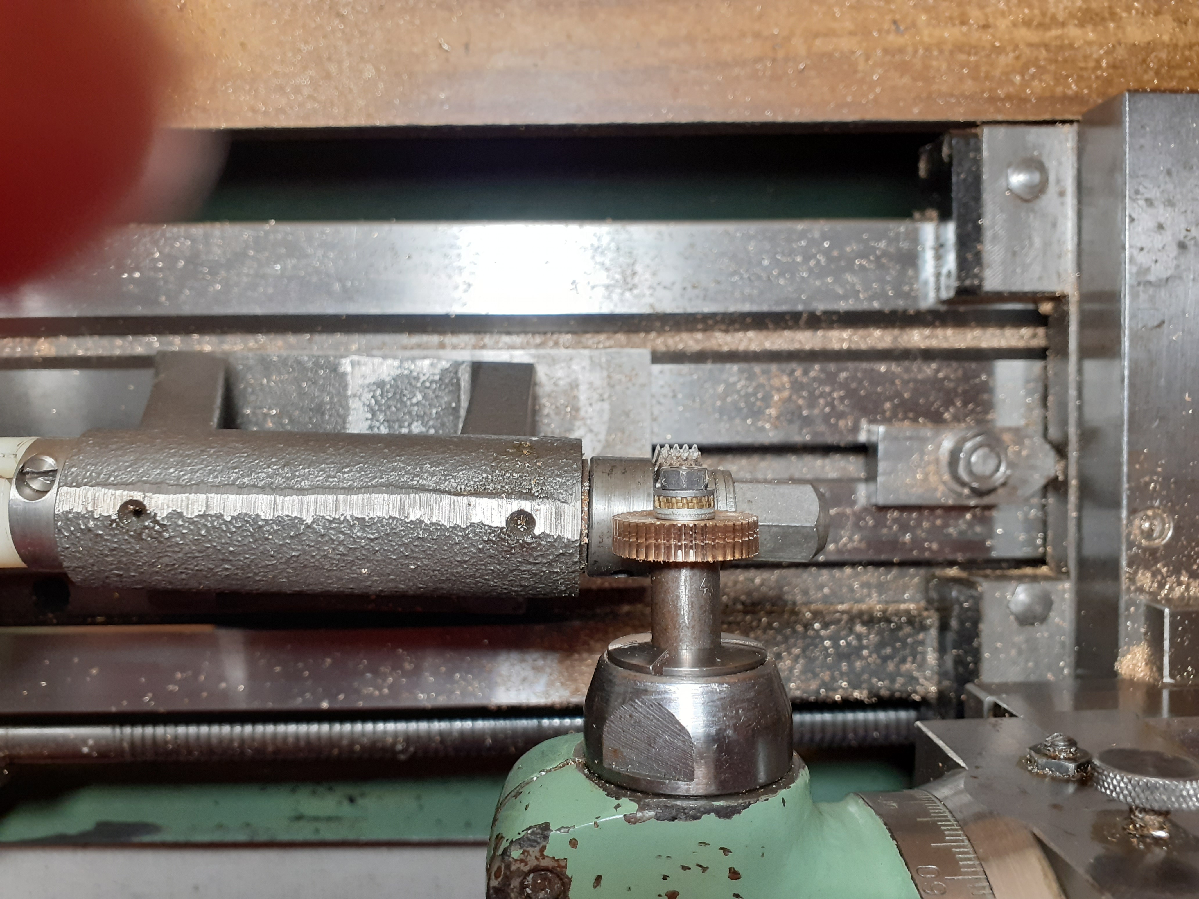

Zatím se neobjevilo nic o výrobě ozubených kol na MNce, kromě dělicího způsobu.
Pokoušel jsem vymyslet odvalovací výbavu. Podařilo se, už asi dvacet let mi funguje.

1. 1. 2021, 4:49
Nádherná práce. :)

2. 1. 2021, 3:25
Chytře vymyšlený, díky za inspiraci! Ten šestihranný unašeč kardanu je z navařeného ořechu z goly nebo jak?
jmj
Příspěvky: 26
Registrován: 7. 3. 2020, 4:50
2. 1. 2021, 4:41
ladis1973 píše: 2. 1. 2021, 3:25 Chytře vymyšlený, díky za inspiraci! Ten šestihranný unašeč kardanu je z navařeného ořechu z goly nebo jak?
Dobrý den,
žádná Gola, jen hlava z imbus šroubu a do trubky zapájená mosazí.

2. 1. 2021, 6:14
jmj píše: 2. 1. 2021, 4:41 Dobrý den,
Děkuji za odpověď, elegantní řešení :) Myslel jsem původně, že je to průchozí, aby šlo variabilně nastavovat délku, podobně jako to má kardan u závitořezného zařízení na Schaublina.

2. 1. 2021, 7:39
ladis1973 píše: 2. 1. 2021, 6:14
no vždyť ono asi bude, tračí přece jen do té hlavu šroubu udělat díru z druhé strany :D
dobrej nápad s tím šroubem

2. 1. 2021, 7:42
Ono to asi aj priechodzie (teleskopické) bude, napevno by to nebolo ono. Je to pekné, a zaujímavé, odvalovka na sústruhu- palec hore. Akurát ten kardan aby bol homokinetický by mal mať kríže natočené presne proti sebe, no pri malom zalomení by to nemalo vadiť.
