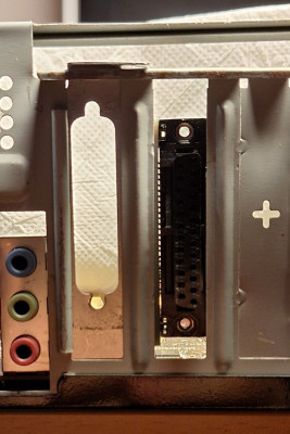

Dnes jsem historicky poprvé (alespoň myslím) donutil zázrak™ frézovat ocel. Bohužel hned na začátku proběhla chybná úvaha (ohledně určení polohy otvoru pro konektor), takže to ještě budu muset poladit případně sjet znova.. :roll:

To právě nešlo, protože to takto bylo o dobrých 5mm vejš, než by mělo. Polohu otvoru pro konektor jsem odvodil z původní, dlouhé úchytky, odměřil jsem to odspodu (nikde jsem nenašel jasnou specifikaci, takto mi to přišlo logické, což byla nejspíš chyba). Druhá možnost je, že by to nesedělo ani s tou originální úchytkou, je to levná karta z Ali, spíš to ale bude chyba na mojí straně.
EDIT: Pofackováno, již ne tak hezké, ale zato funkční, čekal jsem to horší :) Měl jsem štěstí, že jsem udělal ještě jednu botu, jejíž následky teď přisly vhod - nahoře jsem silně přestřelil přídavek na ohyb, teď se ten materiál navíc velmi hodil :)
