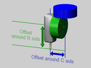

Tak jsem trochu pokročil , vrtí se mi všech 5 os , referáky ještě nemám osazeny , ale vše se hejbe ,
ted mám jeden dotaz , jak je to s ofsety u pětiosé konfigurace , dají se zanést do konfigurace stroje nebo se musí přepočítávat při psaní nebo generování G kodu ???
další věc je osa W - což je virtualní linearní osa , pokud ji v g kodu využiji tak vše vypočítá emc podle zadaných ofsetů ??
Příspěvky: 7197
25. 1. 2013, 7:33
takže referáky chodí , jen se stále peru s nastavením ofsetu
může mi někdo poradit ohledně zadání ofsetu pro osu C,B ? céčko mám v ose takže ofset bude 0 , ale jak zadat B ?

packa píše:takže referáky chodí , jen se stále peru s nastavením ofsetu
Jakou pouzivas kinematiku?

http://git.linuxcnc.org/gitweb?p=linuxc ... 7218eccf07
urcite chces jit touhle cestou...?
M
Příspěvky: 7197
25. 1. 2013, 10:17
chci nechci , ale zajimám mě to . o tomhle vím , ale mám postavenou mechaniku tak bych to rád nějak rozhýbal , teda už se mi to hýbe , ale když dám objet kruh třeba 50mm tak se mi rozjede fréza až zaroh , prostě tam jsou ty ofsety mimo , bohužel jsem přesně nepochopil z toho jejich textu v čem je ten problém , protože se to jeví jakš takš schopně .

freza jede az zaroh i pri objeti kruhu s b=0 c=0 ?
Zkus to lip popsat.
M
Příspěvky: 7197
25. 1. 2013, 11:14
ne pokud je b0 c0 tak je vše ok . jakmile je naklopím, tak se snaží držet nástrojem směrem do kruhu jak by měla ,takže povyjede zetkem couvne x a y jenže opisuje asi desetkrát větší kruh než by měla , a já zaboha nevím kde nastavit ten ofset

packa píše:ne pokud je b0 c0 tak je vše ok . jakmile je naklopím, tak se snaží držet nástrojem směrem do kruhu jak by měla ,takže povyjede zetkem couvne x a y jenže opisuje asi desetkrát větší kruh než by měla , a já zaboha nevím kde nastavit ten ofset
a co ten pin 5axiskins.pivot-length ten je defaultne na 250.....
Příspěvky: 7197
26. 1. 2013, 1:36
ahoj prosimtě můžeš mě trochu nakopnou kde je ten : 5axiskins.pivot-length , kde ho najdu ?? nějak ho nemůžu najít
předem dík
takže vyřešeno ten pin v m é konfiguraci nebxl vůbec nalinkovanej , takže jsem to tam dopsal a vše chodí jak má , je to bomba
