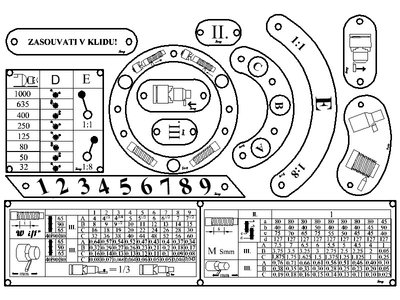

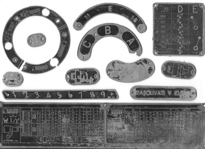

našel jsem firmu na sítotisk v Hradci Králové a mám to kousek od práce tak se tam stavím zeptat na ceny

a tady jsem oskenoval ty moje štítky

No výborně :)
Zvětšit alespoň na A trojku každý štítek jednotlivě a ručně vyretušovat a zase zmenšit na planfilm na originální velikost , nechat vyleptat atd..... :evil:

ty štítky nevypadaj tak špatně , já bych je zbavil barvy nějakým odstranovačem nátěrů , přestříkal na černo a přebrousil na podložce

Možná by to šlo pokud nejsou pokroucené aby to přebroušení nebylo to poslední co ještě zažijí ..
Barva musí být dosti odolná=černý spray nestačí :P
Používal se na to černý email s fermežovým základem a zasychalo to v bezprašném prostředí i několik měsíců .
Barva měla i několik velmi tenkých vrstev a vtip je v tom že zůstává pružná a štítek jde tvarovat podle podkladu .
Aluminiové bývaly vyleštěné,eloxované ,leptaný povrch pod barvou měl dobrou soudržnost s nátěrem .
Tak inu měli dost času a strojů se vyrábělo málo variant celá léta...
Vyrovnání je nej na leštěné desce -klidně i na skleněné "vyválcováním" leštěným válcem,"po rubu"-zezadu ,jde to ručně a nezůstávají stopy , na AL stačí i menší tlak .

ty štítky moc pokroucený nebudou , a kdyby tak se dají srovnat , stříknul bych to dvousložkovým akrylátem na auta případně po přebroušení ještě celé zalakovat
a dneska už není problém nechat si tyhle barvy přímo naplnit do spreje , naplní klidně jen deci , jen se musí dříve spracovat než klasika sprej

packa píše:ty štítky nevypadaj tak špatně , já bych je zbavil barvy nějakým odstranovačem nátěrů , přestříkal na černo a přebrousil na podložce
to jsem měl původně v plánu ale cedulky nejsou z cela rovné a né všechny písmena a číslice jsou vystouplé, nedokážu si představit výsledek, polovina by asy byla zatřená

Tak takové štítky jsem běžně dělal v CADu. Velké plochy prostě vyšrafuješ, nápisy dáš do různých vrstev podle síly požadované čáry, nebo prostě taky vyšrafuješ. Klidně si zvětši na kopírce, scaneru jak potřebuješ, abz se ti lépe odměřovalo či četlo, podstatný je výsledný tisk na fotoplotru, jak to bude velké. Další možnost je dát si to jako tapetu na plochu a "jen obtahovat". Taky si určíš jaká barva půdy (podkladu) a tisku,. Pak to dáš v elpodobě do té firmy na sítotik a přiješ zaplatíš a odneseš. Já se toho nadělal, jenže teď nevím, kde mám ty zálohy (ale určitě nejsou všechny). Až to někdy najdu (hodiny prohlížení médií, samozřejmě buď neoznačených, nebo blbě) tak to sem asi dám. Teď zrovna na to není času.

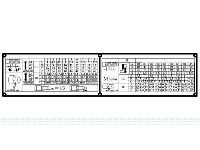

tak sem na tom začal dělat :D
tabulky na závity
tabulky na závity

Mno ,protože mám sbírku štítku výrobců všeho druhu. Tak jsem řešil kolikrát čitelnost případě nějakou tu opravu.
Pokroucené štítky jsem rovnal na klempířské zakružovačce (mezi válci) jednou tak podruhé otočit.
Pak jsem vzal podle jemnosti písmen modelářský kuličkoví "fix" s barvou a hrál si. Nebo jsem skončil u pernamentního jemného popisovače.
Přeleštil text,doopravil škráblé.
Vím ,do provozu se to moc nehodí ,ale lak s tvrdidlem by to zvládl uchovat pro dalšího majitele.
Větší jsem samozřejmě stříkal.

mám hotovo, kdyby měl někdo zájem můžu upnout v DXF
teď to dostat na plech :D
tabulky sn 20
tabulky sn 20
