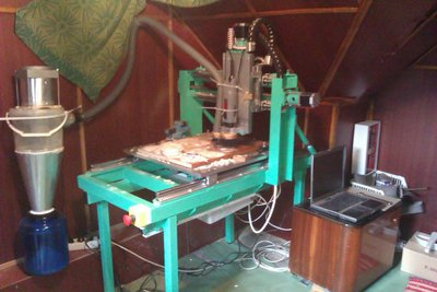

Ahojte,
tak nejak som sa aj pozabudol "pochvalit" do akeho stadia som dostal masinku.
- osadil som koncove spinace (optobrany)
- vreteno KRESS
- vyrobil som si cyklonovy separator, ale zatial som zohnal len 30W ventilator na 220V, tak tah nie je moc excelentny.
Skusal som zatial frezovat drevo a hlinik. Potrebujem vychytat este par much co sa mi nepacia.
a male video ako ukazka:

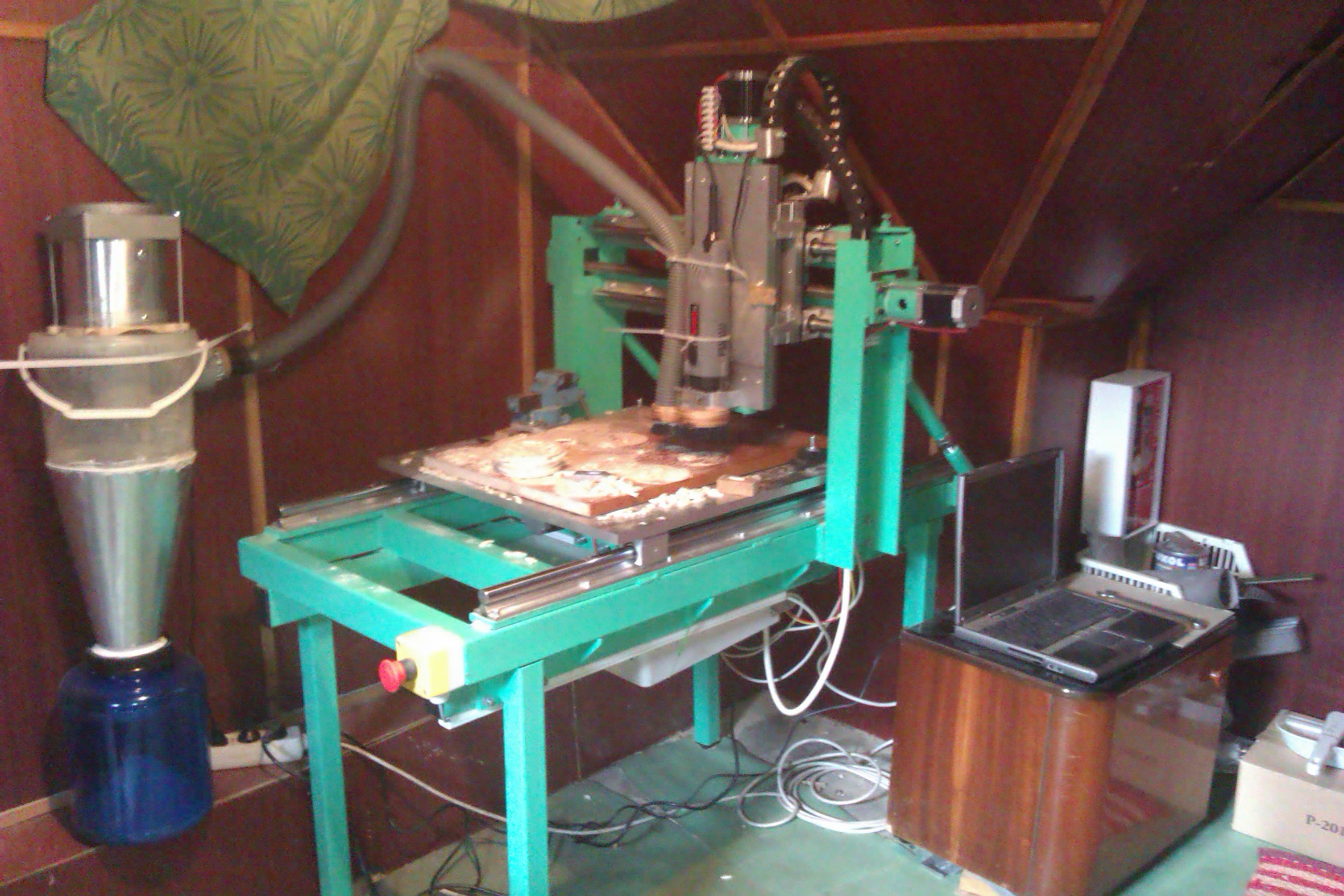

pracovisko

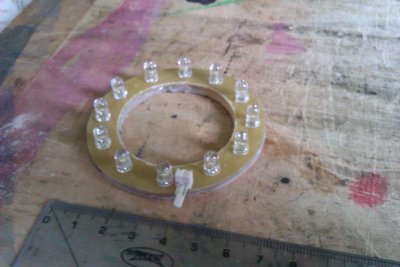

osvetlenie

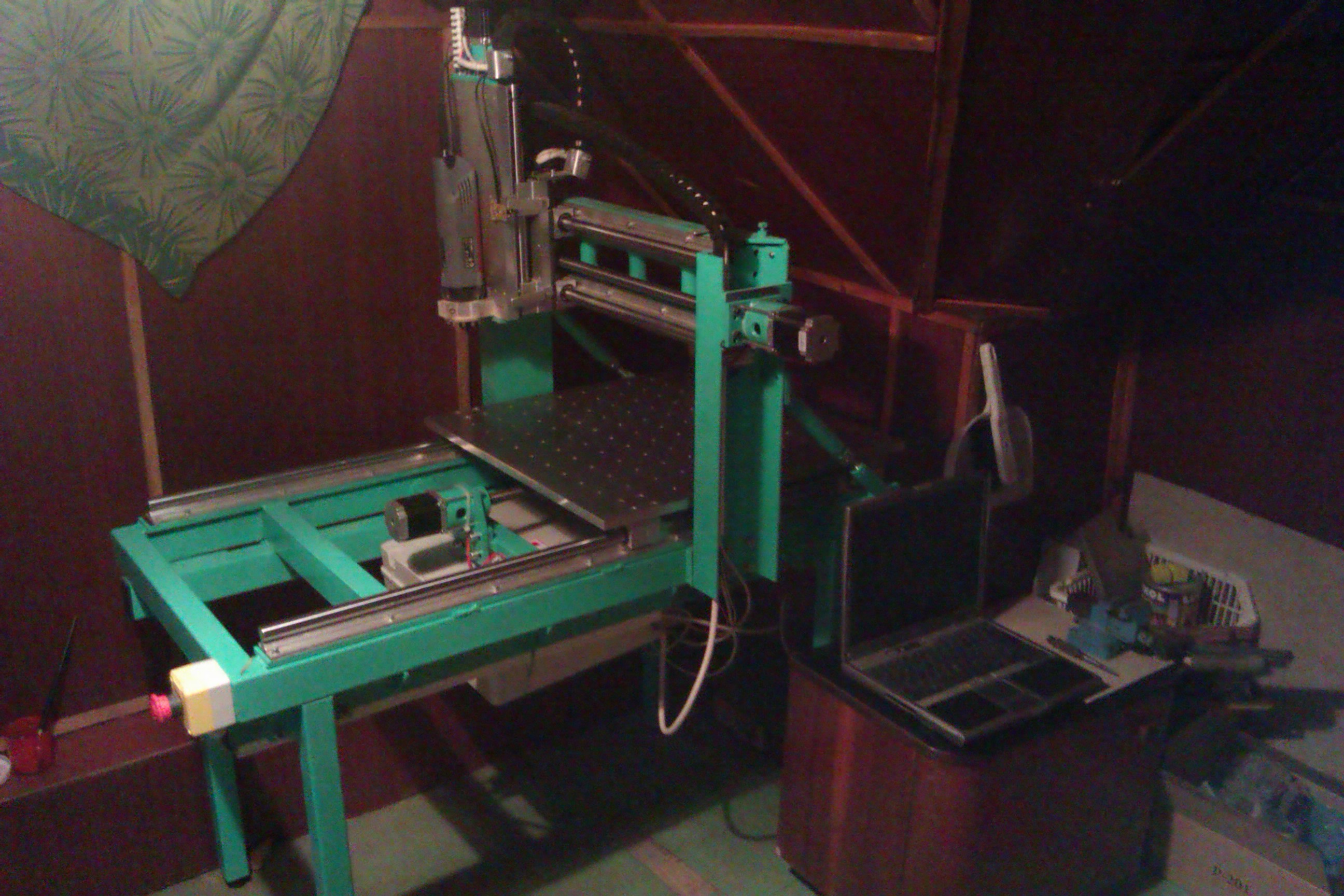

pracovisko este bez osvetlenia

Mne zaujal ten cyklón, jak dobře to funguje?

Ben Ash píše:Mne zaujal ten cyklón, jak dobře to funguje?
Dobře :D
Většina cyklónů co používáme má účinnost asi 98% a to je odsávána jemná prášková barva. Myslím že pokud člověk nechce stavět nějaký opravdu velký cyklón tak je jednodužší sehnat průmyslový vysavač který je skoro vždy cyklónový.
U cyklónu záleží na rychlosti proudění vzduchu vůči velikosti, podle toho je schopen oddělovat malé částice.
Úplně zásadní je těsnost sběrné nádoby pod cyklónem, ta má velký vliv.

Ale já se neptal na profi cyklóny s těmi mám kusé zkušenosti ze sušičky mléka, já se ptám na ten konkrétní jeho DIY kýbl.

Mě by to taky zajímalo. Sám jsem postavil dva menší cyklony a při vysávání prachu po broušení sádroše jsem se dostal odhadem na 80-90 procent účinnosti. Jako pohon používám klasickej vysavač.

mam tam pouzity 30W ventilator takyto typ:
http://slovenskainzercia.sk/x-sk/inz/17 ... 220v-2.jpg" onclick="window.open(this.href);return false;
je to dost slabe (ale bol zadarmo ako aj vsetko ostatne na tento separator) optimalne by bolo nieco silnejsie (200-300W). Drobny prach z 3mm preglejky to taha celkom dobre. Nejaky percentualny test na rozny material som zatial nerobil.
Vec preco som sa zacal zaoberat stavbou niecoho takeho je hlavne spotreba. Nechcem mat naviac pusteny vysavac, ktory ma prikon 1300W a viac.
