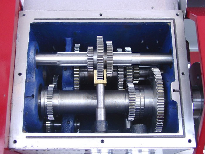

Ešte k tím sústruhom proma . Kamarát si ho zakúpil a je to dobre akurát na plasty pri sústružení mosadze alebo nedajbože tvrdší kov sa vylámali plastové kolieska v prevodovke.Treba si pred kúpu dobre pozrieť mechaniku A predísť tak zbytočným problémom.

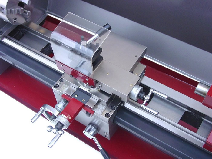

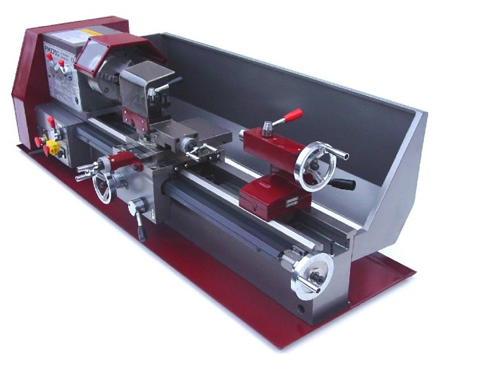

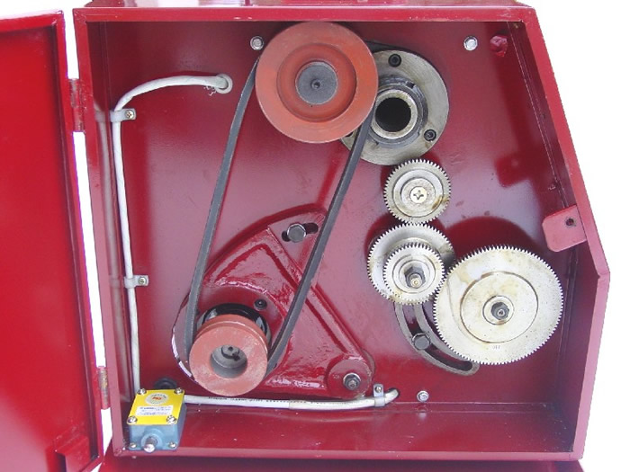

Tady je par fotek pro posouzení.

Ted' jsem se vrátil od kámoše koupil nový soustruh QUANTUM OPTI D240x500 a seřizoval jsem mu koníka do osy no a trochu při tom soustružil. Nechci tady se rozepisovat o tom co je dobré nebo špatné, ale dávam za pravdu tomu co psal Pupák v předcházejících řádkách. Bob.
