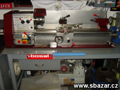

Máte někdo zkušenost s tímto soustruhem? Je to dobrý soustruh?

mám doma přesně ten samý, ale je od fy PROMA
Zatím jsem spokojen, na moje věci mi stačí, větší díly z Fe nechávám dělat
Ale jestli je to dobrý soustruh ??? Tož to záleží na úhlu pohledu, že místní strojaři ?

já jako kutil nepotřebuji soustruh pro produktivní obrábění, tenhle je za 1000 eur na ebay, to znamená do 30 tisíc i s dopravou z Německa. Jde mi o to, aby místo válců nedělal kužele a neměl házivost větší než 0,05mm.
Jinak podle fotek vypadá docela solidně, má převodovku, takže pro změnu otáček nebudu muset měnit ručně ozub.kola. Jestli součást budu dělat 5x
déle než na SU50, mě netrápí.

Bobíku,fotka nemá žádnou vypovídací schopnost nám říct v jakém stavu je ten soustruh, zda není vyběhané lože- v jakem je stavu vřeteno- jaké jsou vůle v suportech(zpravidla tam není seřizovatelná matice) a hromadu dalších otázek. Ono se dá dělat i na tkz. verglu ale to už je spíše trápení. Kupovat takovou věc, která zrovna není zadarmo, aniž bych ji viděl a mohl vyzkoušet je tak trochu sázka do loterie. Ale osobně bych ti přál aby ti to vyšlo pokud možno dobře, protože sám dobře vím co je to když potřebuješ něco osoustružit a máš prázdné ruce, já jsem měl to štěstí, že se mě podařil koupit MAHOS 22 za výprodejní cenu. Bob.
