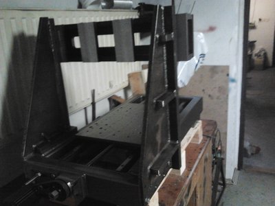

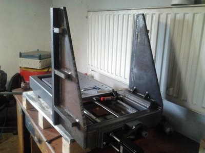

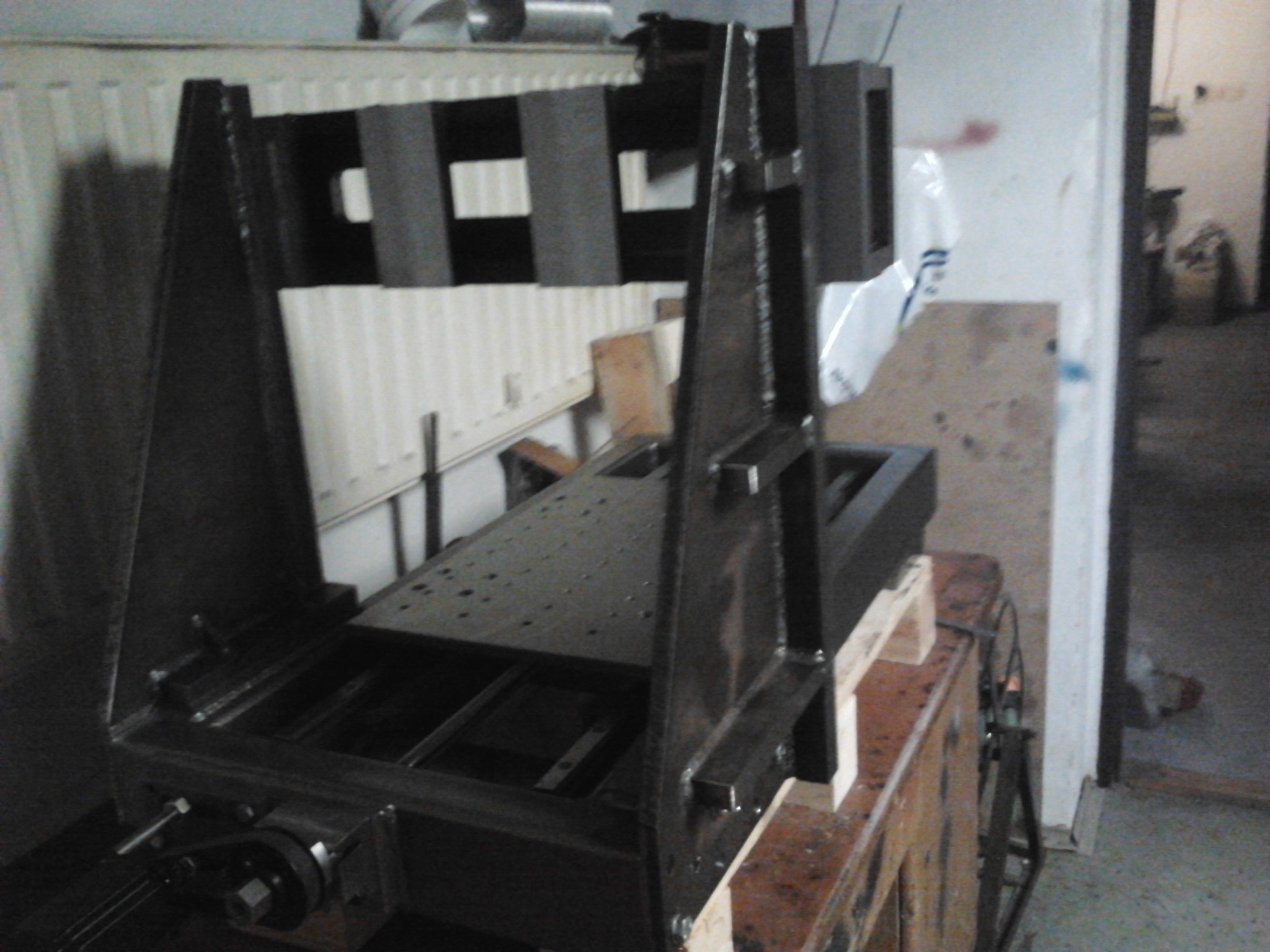

21. 12. 2013, 10:25
Jde to sice pomalu ale dělám to pro radost :) Teď bujuji s EMC kdyby byl někdo v okolí Hradce Králové,Hořic,Nového Bydžova kdo by mi pomohl,poradil s EMC byl bych věčný

21. 12. 2013, 10:30
Sir_Arasid píše:Teď bujuji s EMC kdyby byl někdo v okolí Hradce Králové,Hořic,Nového Bydžova kdo by mi pomohl,poradil s EMC byl bych věčný
co konkretne?

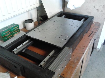

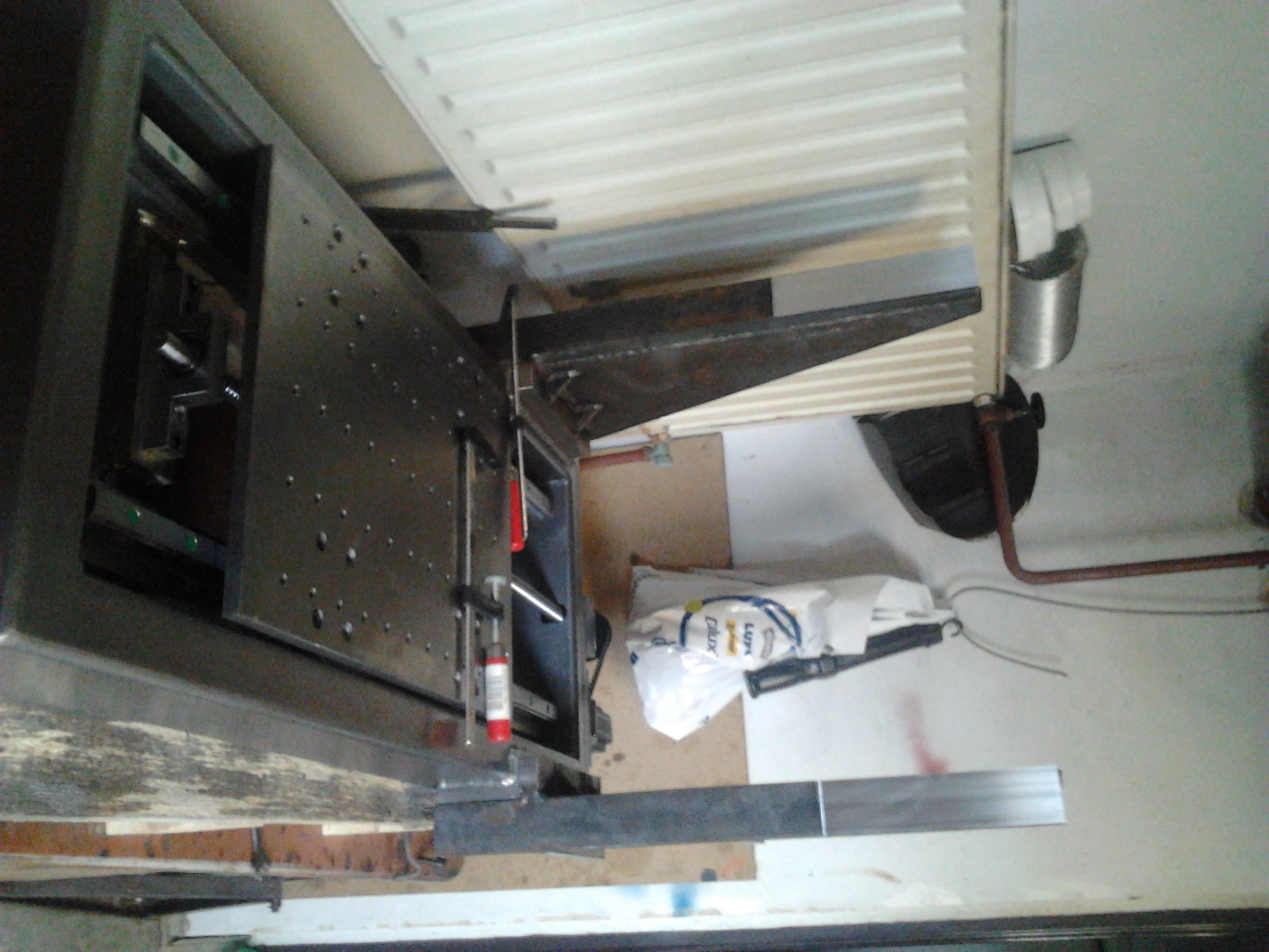

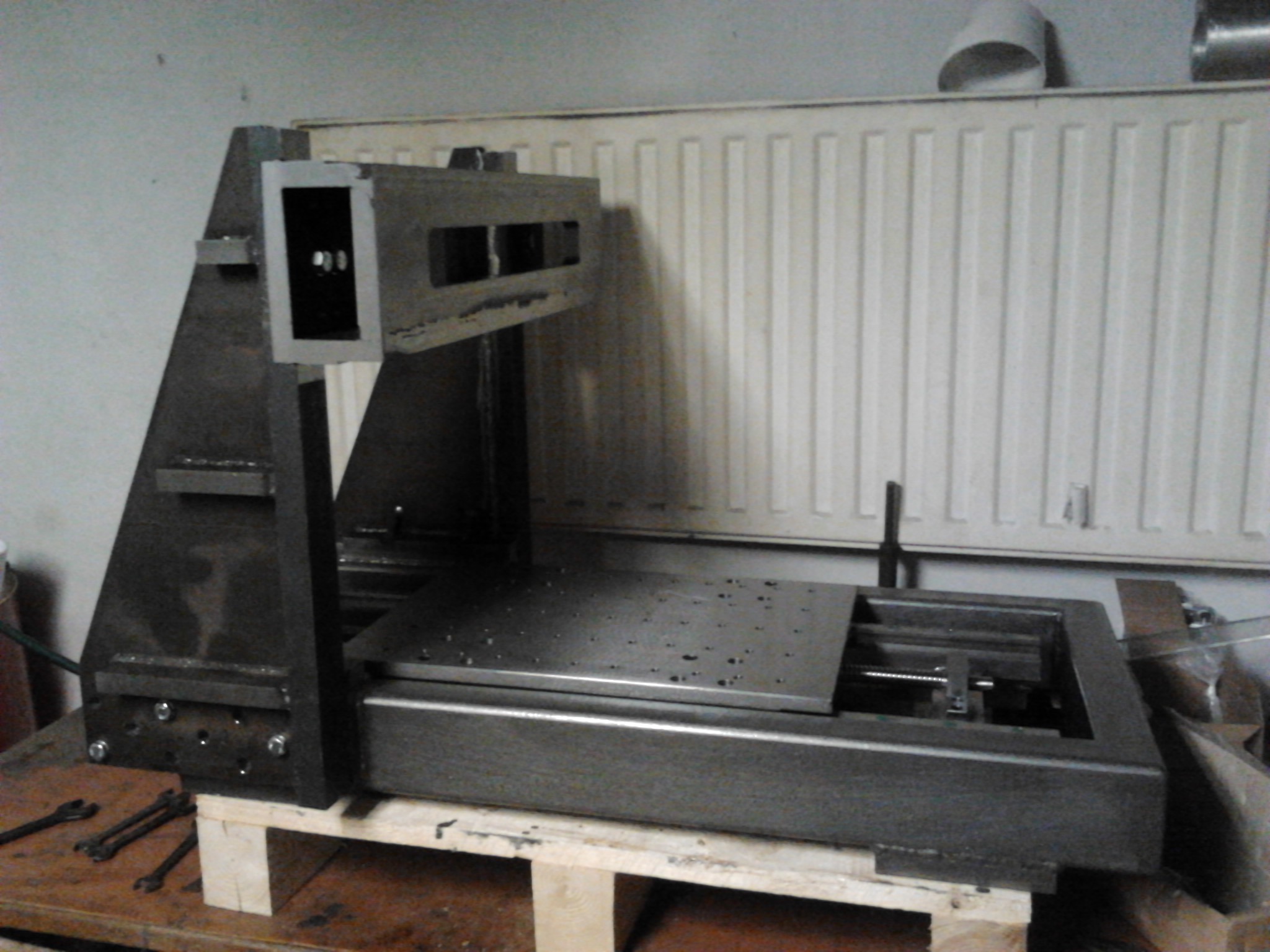

27. 3. 2014, 2:37
Pomalu ale jistě....každá připomínka je vítaná

filla
Příspěvky: 3523
27. 3. 2014, 3:14
nebude ti vadit, ze ti budou spony litat na lineary a do sroubu, nebo to planujes nejak zakrytovat?
Sir_Arasid
Příspěvky: 59
Registrován: 5. 2. 2013, 4:15
27. 3. 2014, 3:16
Planuju to zakrytovat určitě by mě to vadilo...slabý plech který se bude srolovávat na váleček.Nebo ještě nevim pořádně jak ale zakrytuju to určitě
