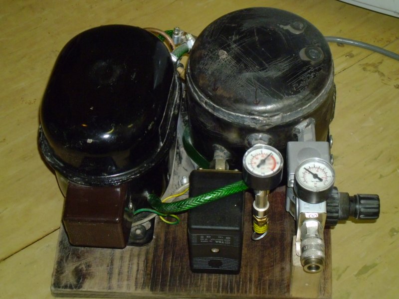

fupe píše:Dik za poznatky. Jeste doplnim ono to z tech fotek neni videt.
Je tam pouzitej regulator s odfukem a k tomu samozrejme zpetny ventil, aby to neslo proti tlaku pri startu. Odfuk sem musel vyrazne upravit, protoze cinsky deti, nebo kdo to montuje to dost odflakly a neodfukovalo to. Taky sem musel zkratit pruzinu regulatoru, protoze nejmensi tlak co sel nastavit byl 6Baru a to mi prislo zbytecne moc. ted to spina od 3 nahoru podle nastaveni.
Odlucovaci nadobku mam pripravenou a chtel bych ji dat hned za vystup z kompresoru, jeste pred expansku, aby mi to ten olej neprskalo do bandasky. ale nikde sem to takhle nevidel. vzdycky mam pocit byl umistenej az za expanskou.
No a podle mnozstvi oleje v odlucovaci bych chtel jednou za cas fouknout strikacku oleje do sáni.
Co sem jeste nedoresil, tak je odbahneni expansky. Zatim tam neni zadny vypoustak. Mam ho v supliku, ale nevim jestli tu zavitovou objimku privarit, nebo jenom priletovat treba mosazi.
Martin
Ja som sa to na tom mojom kompresore naucil na vlastnych chybach.. Kupoil som spinac bez odfuku a potom som to musel nejako vymysliet... Bolo to nieco ceskoslovenskej vyroby a nastastie to bolo identicke ako verzia s ventilom, aj montazny otvor na ventil tam bol, tak som tam matickami uchytil obycajny ventil z auta, co ma tu tycinku vpredu a ono to krasne funguje uz snad 10 rokov.
Tu expanzku by som nezvaral, prave zvary a ocel okolo zvaru hrdzavie najviac. Ta mosadz by bola asi lepsia. Ale ked pozeram ako to mas, tak by som to asi neriesil a raz za cas nadobu odsroboval a vyplachol a nechal vysusit. Ja tam mam vsetko vyvedene priamo z nadoby, teda 4 hadice a odpajat je to za trest. Jediny problem, co mavam je, ze mi ten olej pomaly zanasa regulacny ventil a ten musim tiez cistit.
BTW, je lepsie mat odkalovac (alebo ako sa vola ta sklenena nadobka s filtrom) pred regulatorom, alebo az za? Ja som to dal na koniec a este za tym mam palivovy filter zo skodovky (taka plastova nadobka s papierovym filtrom) priamo na hadicke pre istotu. To mi radili nejaki airbrushaci.

Jak rikas. odsroubovat regulator na kterym je vsechno pridalany, neni problem. jeden zavit. Takze asi to nacham jak to je a jednou za rok to vyleju. Co se tyka koroze, tak si myslim, ze hasicak bude mit nejakou povrchovou upravu a mohl by chvili vydrzet. Uvidime. zkusim dat ten odlucovac hned za kompresor jeste pred regulator, abych se vyhnul cisteni regulatoru.
A posleni vec je olej co z toho lita. Vzhledem k tomu ze to slouzi na automatickou vymenu nastroju a ne na airbruch, kde asi olej neni vitán, tak me nejaka ta kapicka nebo olejovy aerosol netrapi. Naopak

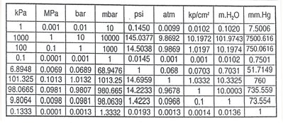

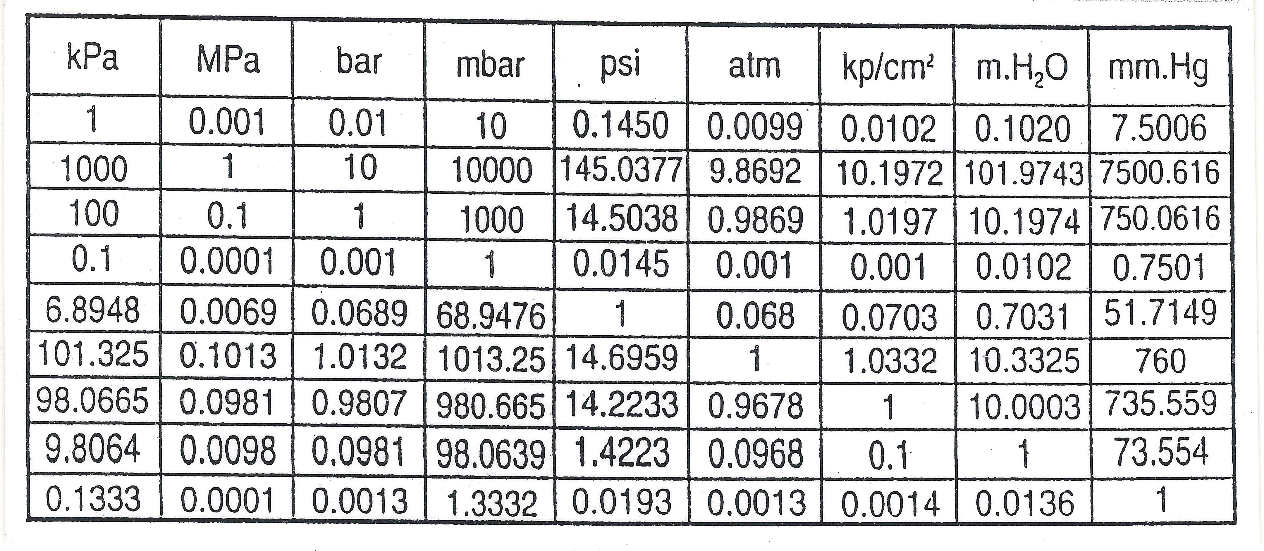

pavlaxy
Příspěvky: 1885
7. 3. 2013, 9:25
Ahojky ,
zmatek v jednotkách tlaku je veliký a tak jej trochu ještě podpořím :D :P
Převodní tabulkou jednotek tlaku .

HoGo
Příspěvky: 92
Registrován: 22. 12. 2009, 12:15
7. 3. 2013, 9:36
Predavaju sa pre airbrush aj verzie s chladnickovym motorom a vzdusnikom, ale boli vzdy dost drahe. Na ATC potrebujes urcite vzdusnik. tieto male kompresory davaju akurat tolko vzduchu, co spotrebuje airbrush, a to nie je prilis vela.
Ten moj som poskladal za poobedie, ked neratam cestu do zeleziarstva a ku kamaratovi, s ktorym sme rozrezali a vykuchali ten druhy motor na vzdusnik a potom zvarili dokopy.
Pre inspiraciu, takto to vyzera ten moj...
