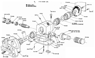

kdysi tady byl odkaz s výkresama od nějakýho myslím němce, kde to bylo řešené KM který otáčel nástrojovým tělesem a myslím pneupíst který to vysouval ze zubové spojky teď to nemůžu najít.. ale třeba někdo hodí odkaz..

Ahoj já jí onehdá někde našel na netu a pomalu jí tvořím.
je to od toho němce jak píše RaS nějaké soubory jsem i upravoval, ale už nevím proč asi kvuli těm názvům.

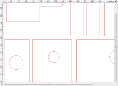

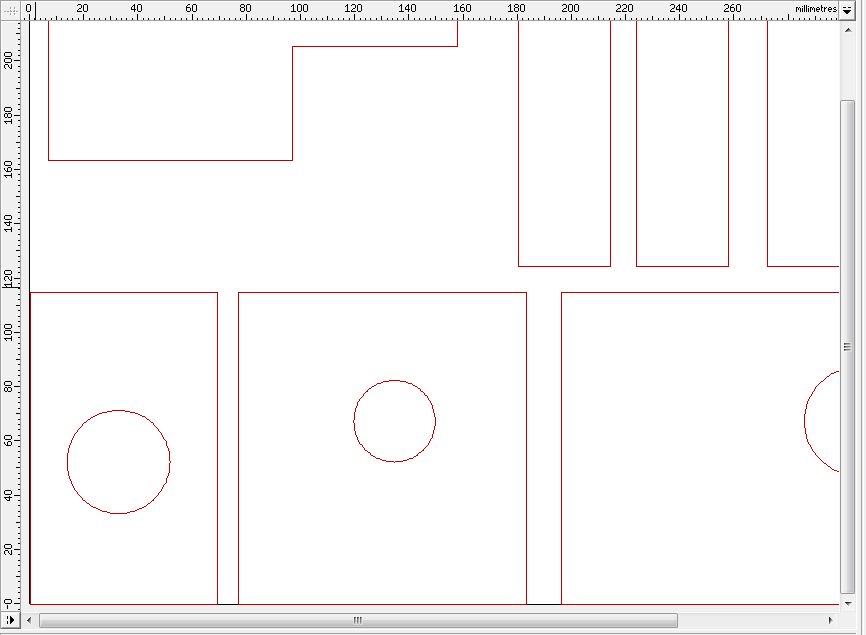

nemáš to nakreslený v nějakým jiným měřítku? schválně jsem otevřel ten tvůj upravenej výkres na pálení a tam to máš asi v palcích místo mm, takže 25x větší ..
Pepa Žhář
Příspěvky: 433
Příspěvek 16. 3. 2013, 6:03
Je to v kreslené mm zřejmě si to musíš přepnout
zítra to nafotím je to pálené z 8mm plechu a "slepené" tigem kvuli deformacím

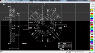

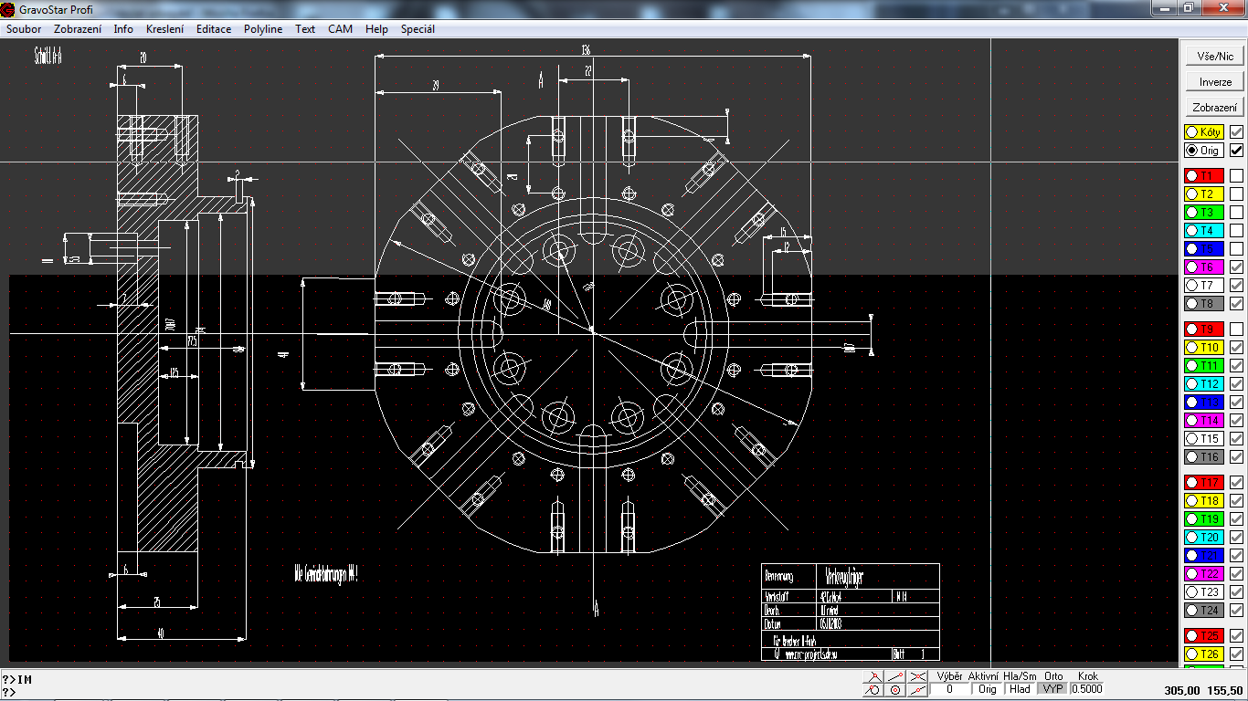

ja skoro všechno otevřel v Gravostáru :)
jenom ukazka. zobrazilo mi to normálně 1:1 v mm pohodka.
jenom jsem byl zvědavý co vtěch zbylých souborech je.

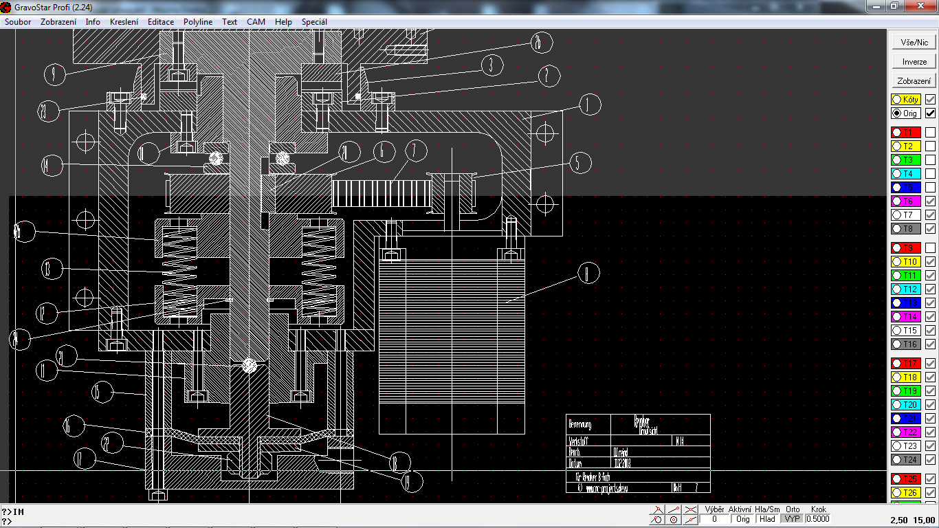

Příspěvek 17. 3. 2013, 3:16
tohle jsem ukradl Gralusovi z vlákna, snad se nebude zlobit :)
další pěkný nákres
