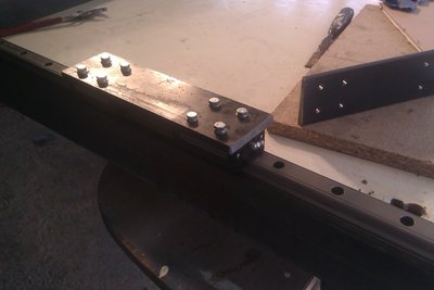

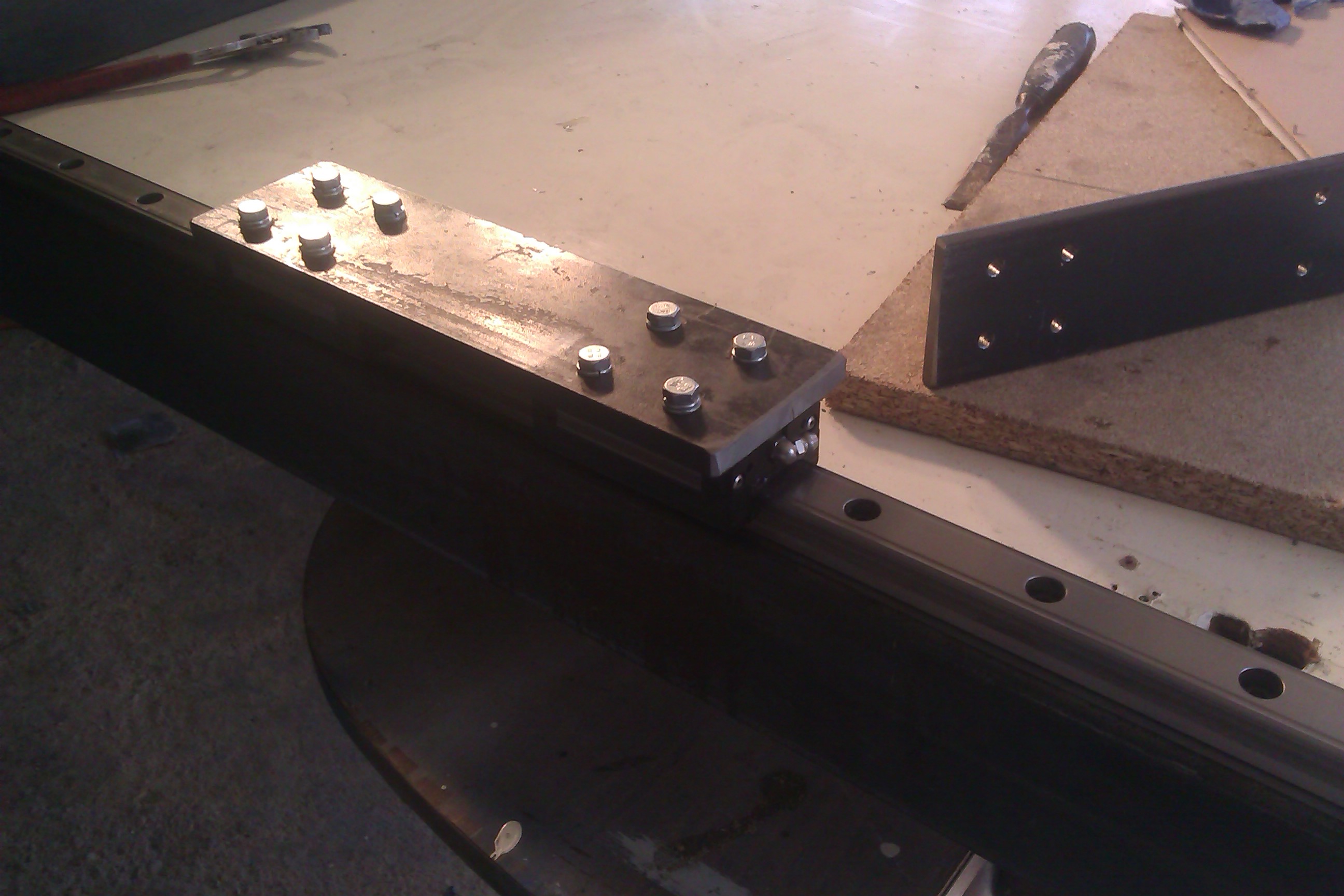

Já v tom problém nevidím.. Svrtává (viz foto) přece křivou kolejnici ke křivému profilu. To by museli být hodně leví aby to pak nešlo sešroubovat.

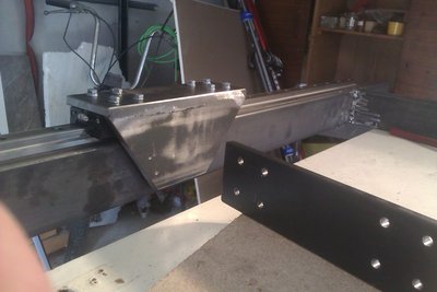

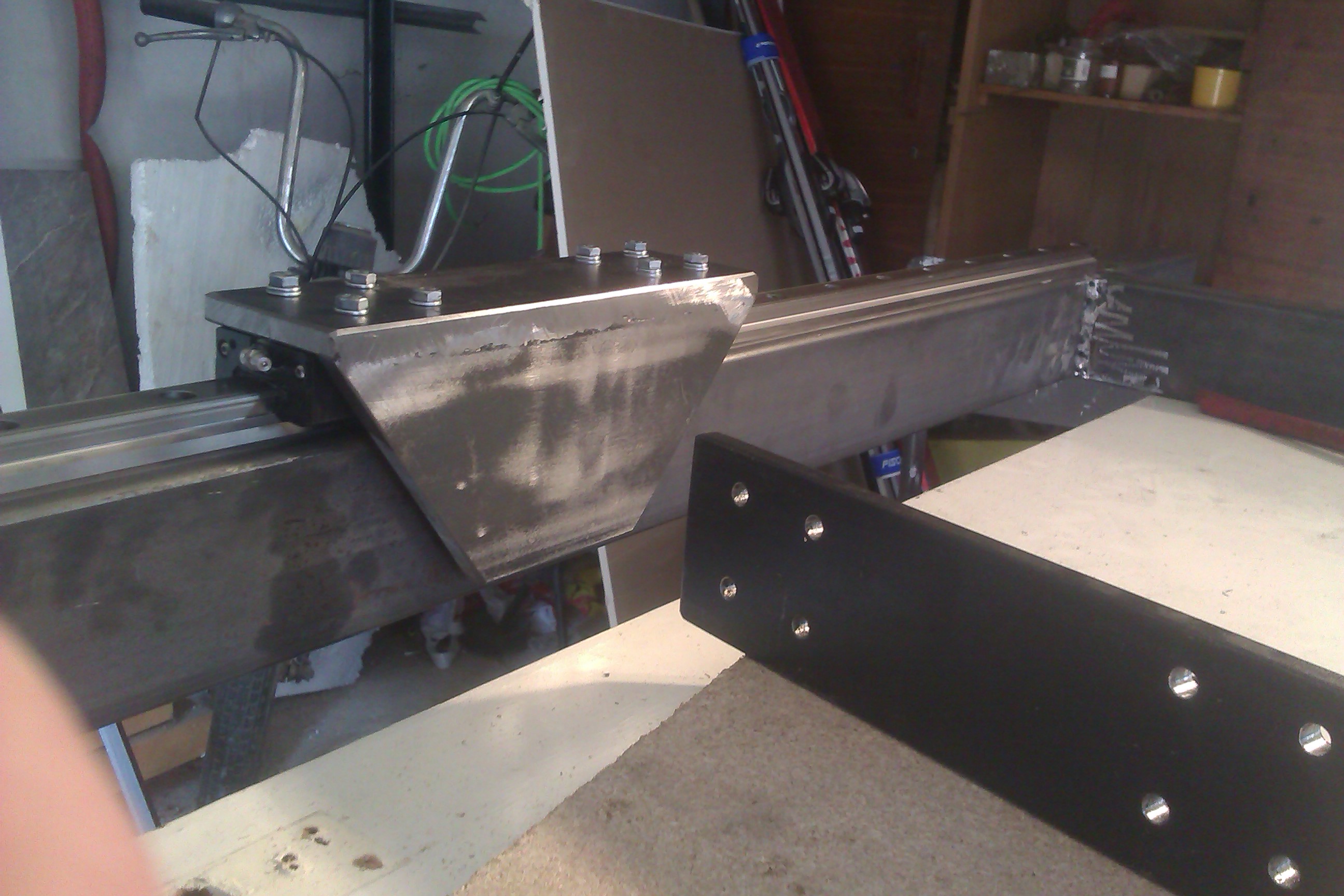

a k zvaranej konstrukcii, nechcem nikoho odradzat, sam zvaram, da sa to na niekolko desatin na meter co je asi nevyhovujuce pre lin.vedenie :(
takze by to chcelo plochu prerovnat
ale zasa ak to ma byt router na drevo, tak je to v pohode ! konstrukcia asi nebude ani tak pevna, cize lineary sa nebudu tak nicit :P

na to co děláš ti ta 5 stěna bude asi stačit. pod ten linear bych ale našrouboval ještě pásovinu a tu freznul. problém bude ale sehnat firmu co by ti to frezla vtehle velikosti...

jak to budeš pak vyrovnávat, ten lineár? jsem teť nedávno osazoval lineary 90cm a byl jsem stoho na nervy, budeš to něak podlkládat ?

Fréza bude na drevo ,gravir ,hlinik...
Ofrezovat 2,2m jokel je problém -to znamena že si musím spraviť sám,neni inej možnosti .
Ak bude jokel prehnuty -co nieje ,tak sà to bude riešiť potom ,vždy je riesenie .

Tak som to kontroloval ,presne ako hovoríš , a nakoniec jokle pod linearmi budu stavitelne ,aby sa to na konci dalo presne zladiť .
Akurát som dorobil prepojenie vozíkov ,na lichobežníku bude matica
