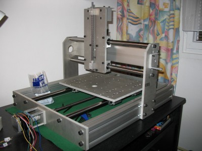

Par obrazku/video ze stavby frezky
TimeCop
Příspěvky: 395
Registrován: 27. 3. 2008, 10:03
5. 5. 2008, 10:53
digisonic píše:
Mayb píše:Moc hezke. Ta matice je jen narizla a stazena sroubem, nebo jsou to dva kusy?
Matice je nariznuta a lze seridit vuli.
Zdravím, zkoušel tu někdo matici rozříznutou (nebo naříznutou) podélně a vůli tudíž seřizovat axiálně ?
(Něco jako padací matka na soustruhu - princip).
Jsou tam potom nějaké značné rozdíly ve tření šroubu, nebo proč je výhodnější tento systém ??
Mě se jeví "tlačit" matici z obou stran do závitu (řekněme přes nějaké stavitelné pružiny) výhodnější, ale je to jen můj názor...

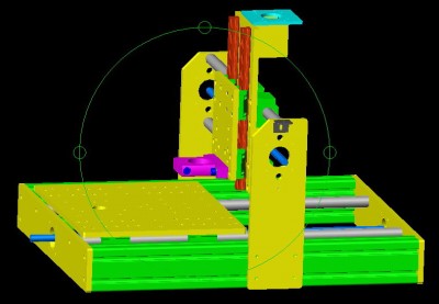

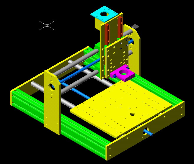

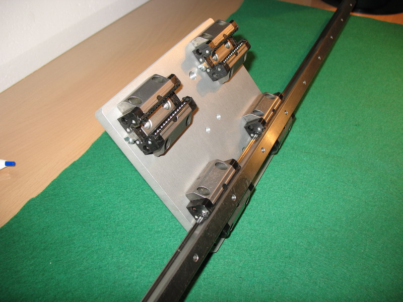

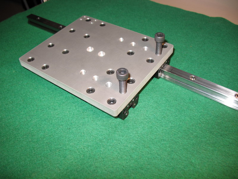

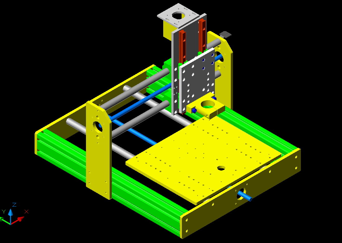

Sehnal jsem matros na osu Z (kolejnice Rexroth-R1651 15mm + 4ks voziky), tak prikladam foto z navrhu. Nejake rady?
zz912
Příspěvky: 1640
18. 6. 2008, 4:17
Pokud bude domek osy x z hliniku, tak mi nejak pocitove pripada pocitove tenkej. To sami drzak vretene. Zpevneni desek co drzi vodici tyce x pujde dodelat i dodatecne, pokud s tim budou problemy. Ovsem je to pouze pocitova zalezitost. Nejslabsi prvek by se musel najit treba metodou konecnych prvku.
Priklanel bych se k obracene filozofii osy Z. Umistit domky Z na X suport a koleje bych umistil na vretenik. Ziskate tak kratsi vylozeni nastroje a tim zvetsite tuhost podsoustavy nastroj, vreteno. Ovsem nevim co planujete pouzit za vreteno. Zda to bude nejaka klasicka velka Narex vrtacka, nebo jen nejaka vysokootackova dremelka.

Jelikoz stroj vypada pekne, tak by mozna stalo za to pri navrhu co mate v pocitaci doresit jeste energeticke retezi. Je to spise zalezitost estetiky, ale pri obrabeni nekdy i prakticka zalezitost. Napriklad firma igus ma na svych webovych strankach generator 3D modelu, takze neni potreba se s nima vykreslovat.

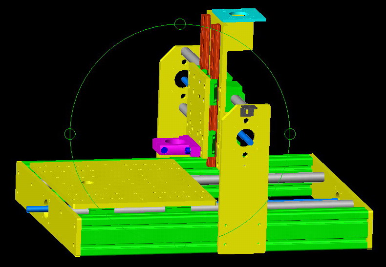

Byl by mozny aji bokorys? (pohled v rovine ZY)

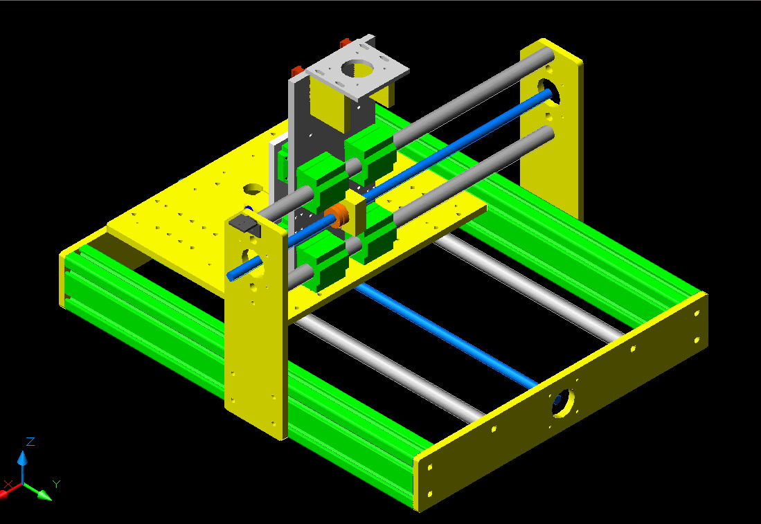

18. 6. 2008, 9:51
zz912 píše:Byl by mozny aji bokorys? (pohled v rovine ZY)
Jiny pohled.
Material:
- zluta, dural 5083 tl. 10mm
- sv. modra, dural 5083 tl. 6mm
- fialova, CERTAL tl. 20mm, srouby inbus M8
- seda, kalene tyce 20mm
- modra, trapez 12/3

19. 6. 2008, 10:18
nebudou se ty tyče prohýbat?
A jaké jaké tam máš ložiska(valivé nebo kluzné)jinak to je super mašinka :D

19. 6. 2008, 10:25
HAAS píše:nebudou se ty tyče prohýbat?
Pouzite loziska NB http://www.digisonic.cz/IMG_3727.jpg
a inspiraci jsem cerpal zde: http://www.k2cnc.com/Machines/CNC-route ... detail.asp
Vyfrezovat obcas nejaky ten duralovy doplnek do modelu by nemel byt problem.
Vreteno bude Kress 1050.

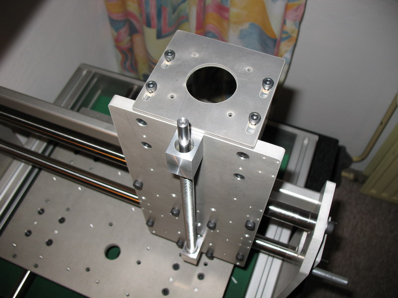

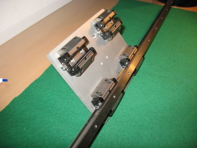

17. 9. 2008, 9:09
digisonic píše:

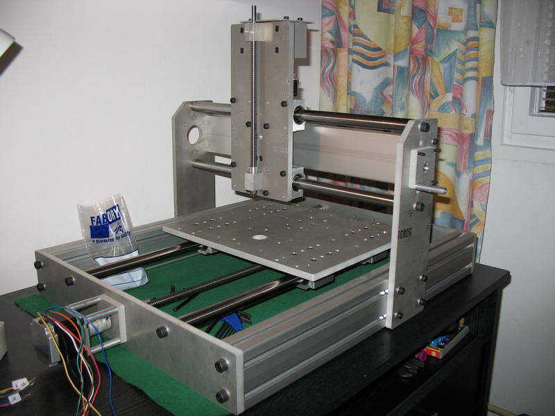

Par novych fotek z vyroby.
Z voziky
Z voziky
blok Z
blok Z
horni pohled
horni pohled
celkovy pohled
celkovy pohled
adventurer
Příspěvky: 74
Registrován: 19. 3. 2007, 8:01
18. 9. 2008, 8:04
Je vidět že si s tím pěkně vyhraješ,ale ty tyče pod stolem budou jak vibrátor.

digisonic
Příspěvky: 249
Registrován: 19. 11. 2006, 8:40
Bydliště: Karviná
19. 9. 2008, 6:58
adventurer píše:Je vidět že si s tím pěkně vyhraješ,ale ty tyče pod stolem budou jak vibrátor.
Vychazel jsem z pouziti 20mm tyci ktere jsou pouzite i zde: http://www.k2cnc.com/shop/proddetail.as ... 414&cat=26 a borci s K2CNC demonstruji (samozrejme za urcitych podminek) frezovani duralu. Ja zvolil trochu pevnejsi konstrukci kde X nevozi cely portal s Y a Z ale jen material. K
