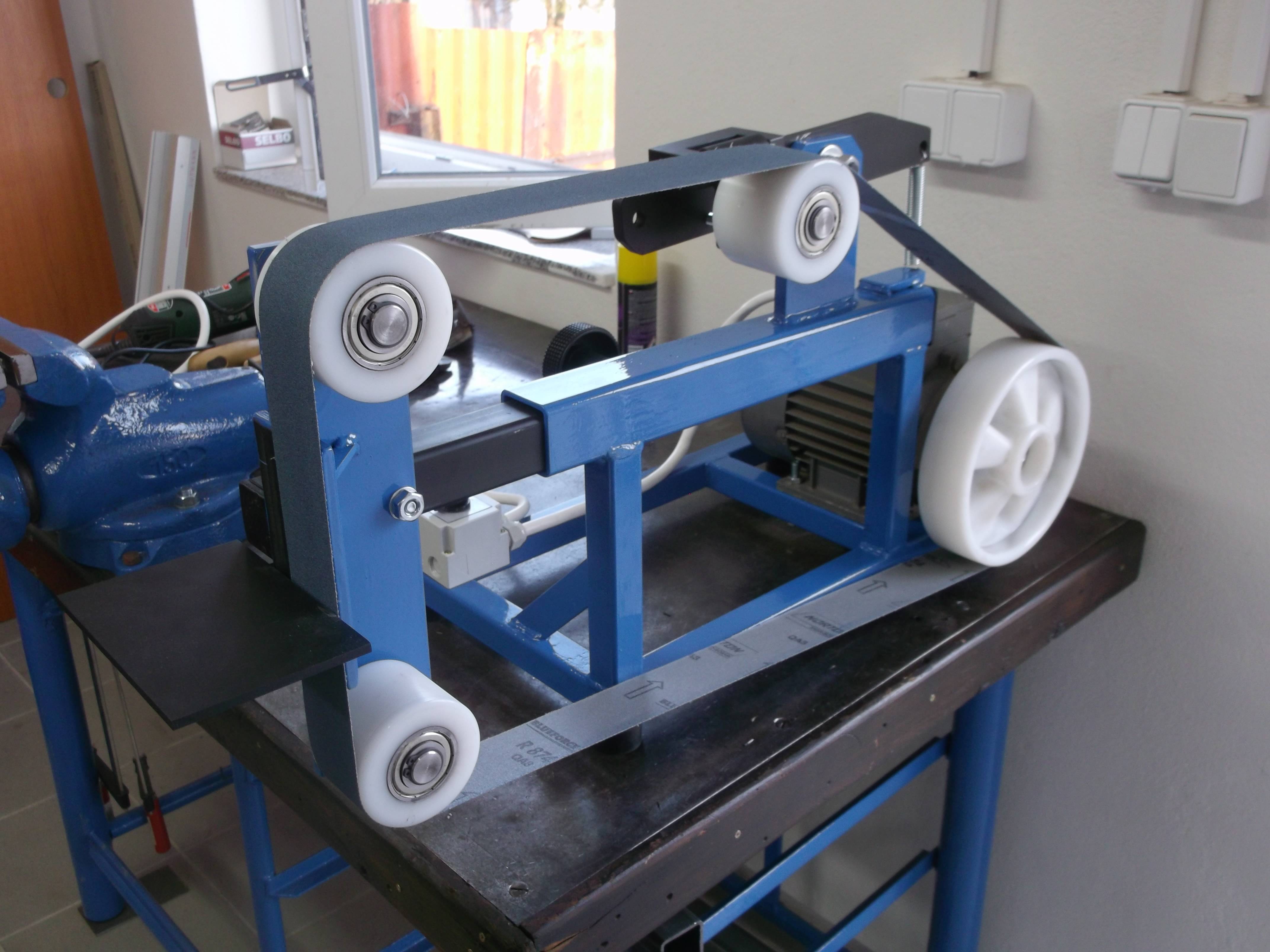

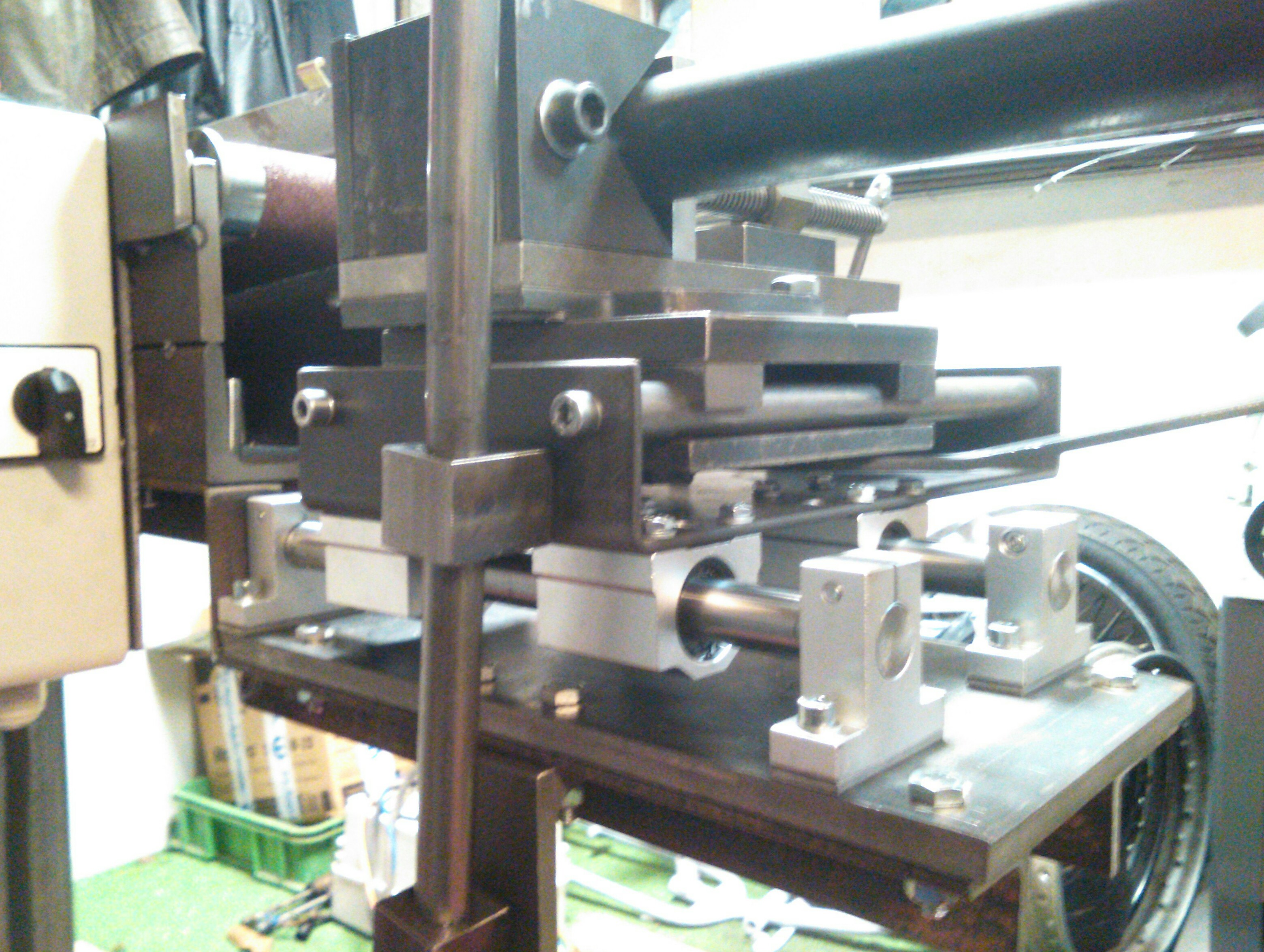

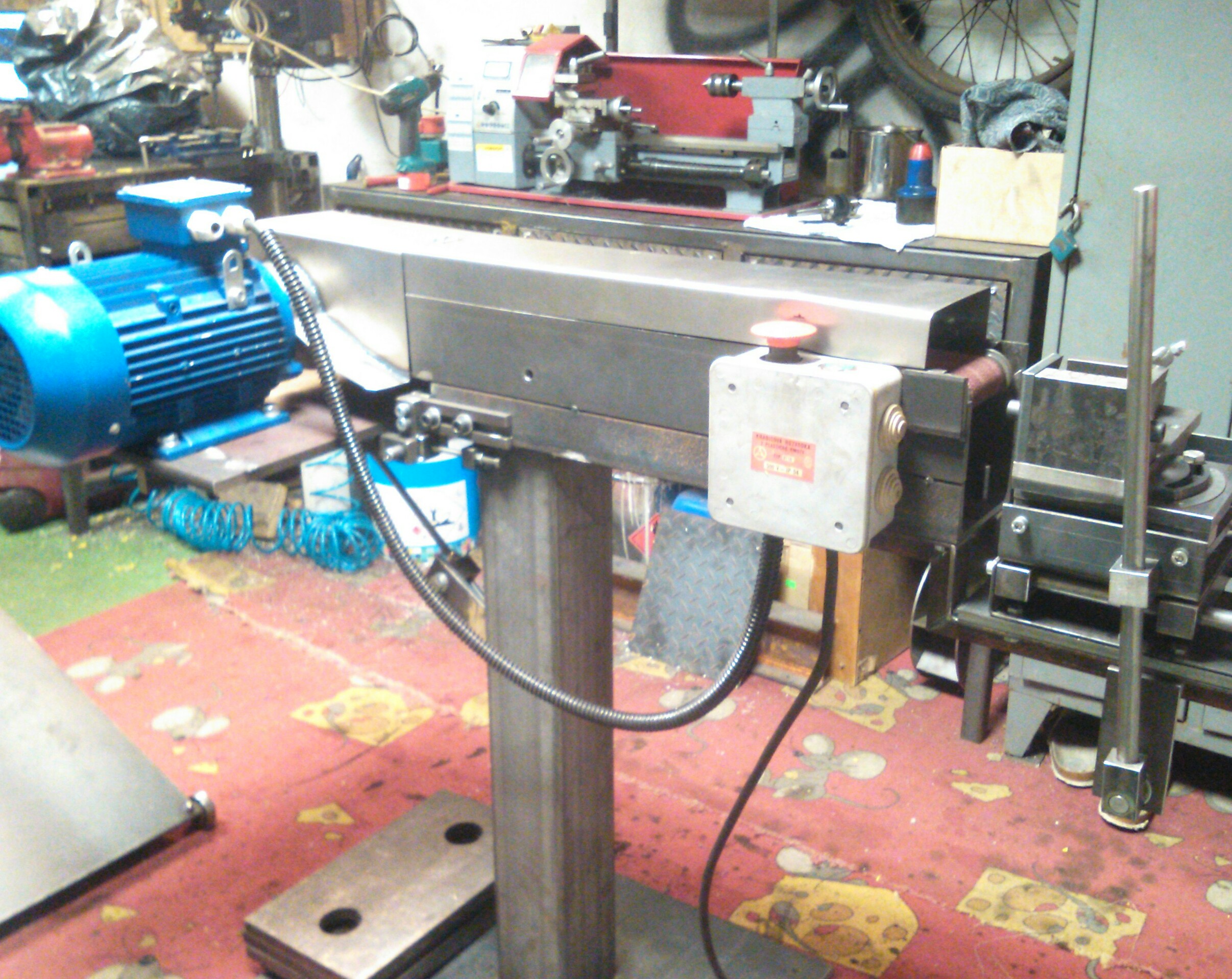

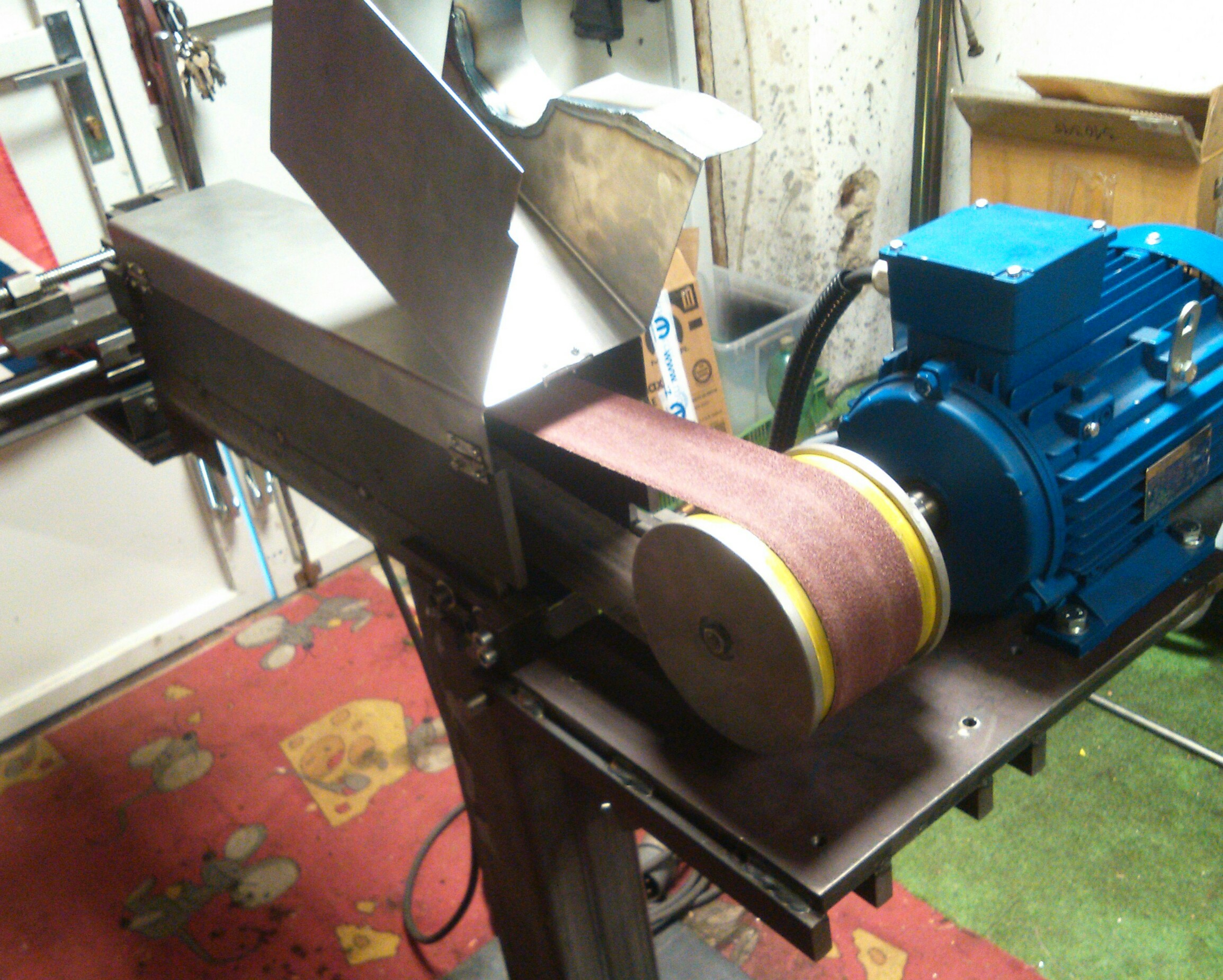

Pokud nevadí, pochlubím se vlastní tvorbou
Bruska na průniky trubek:

Bruska na zabroušení svaru, či leštění:

joo, tak to dopadá, když se nudím :) velká pásovka je spíš do práce (na zábradlí), malou chci předělat na hliník (váha). Momentálně mám rozdělaný průběžný tryskač a myšlenky na CNC plasmu :D

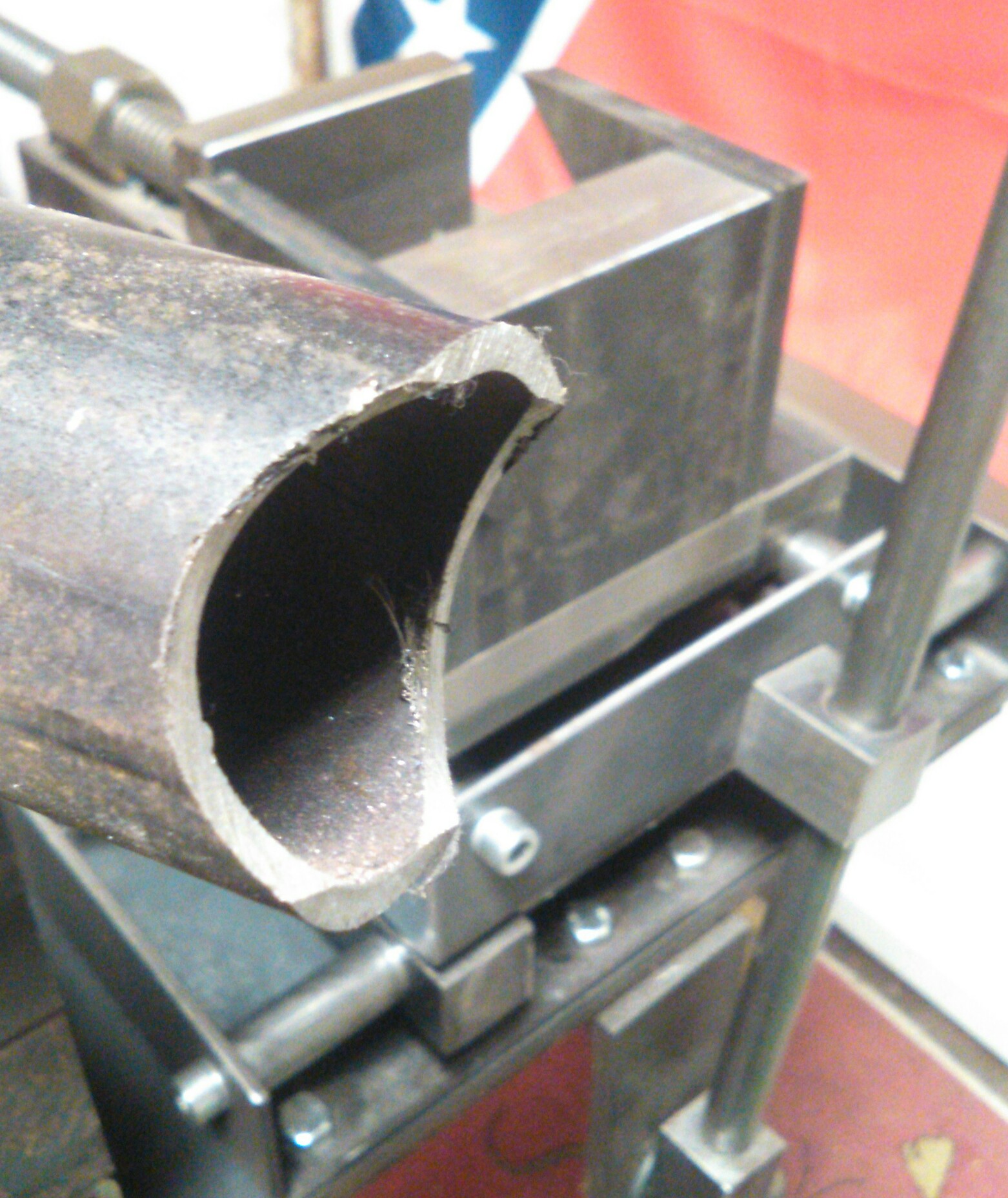

Dá se odhadnout jak dlouho asi vydrží ten pás?

Pokud byl dotaz směřován na mě, tak na velké pás zr.40 vybrousil Tr42x3,2-150ks + Tr38x2-80ks (zabroušení vždy do 1/3 průměru trubky), pak už to moc nebralo.

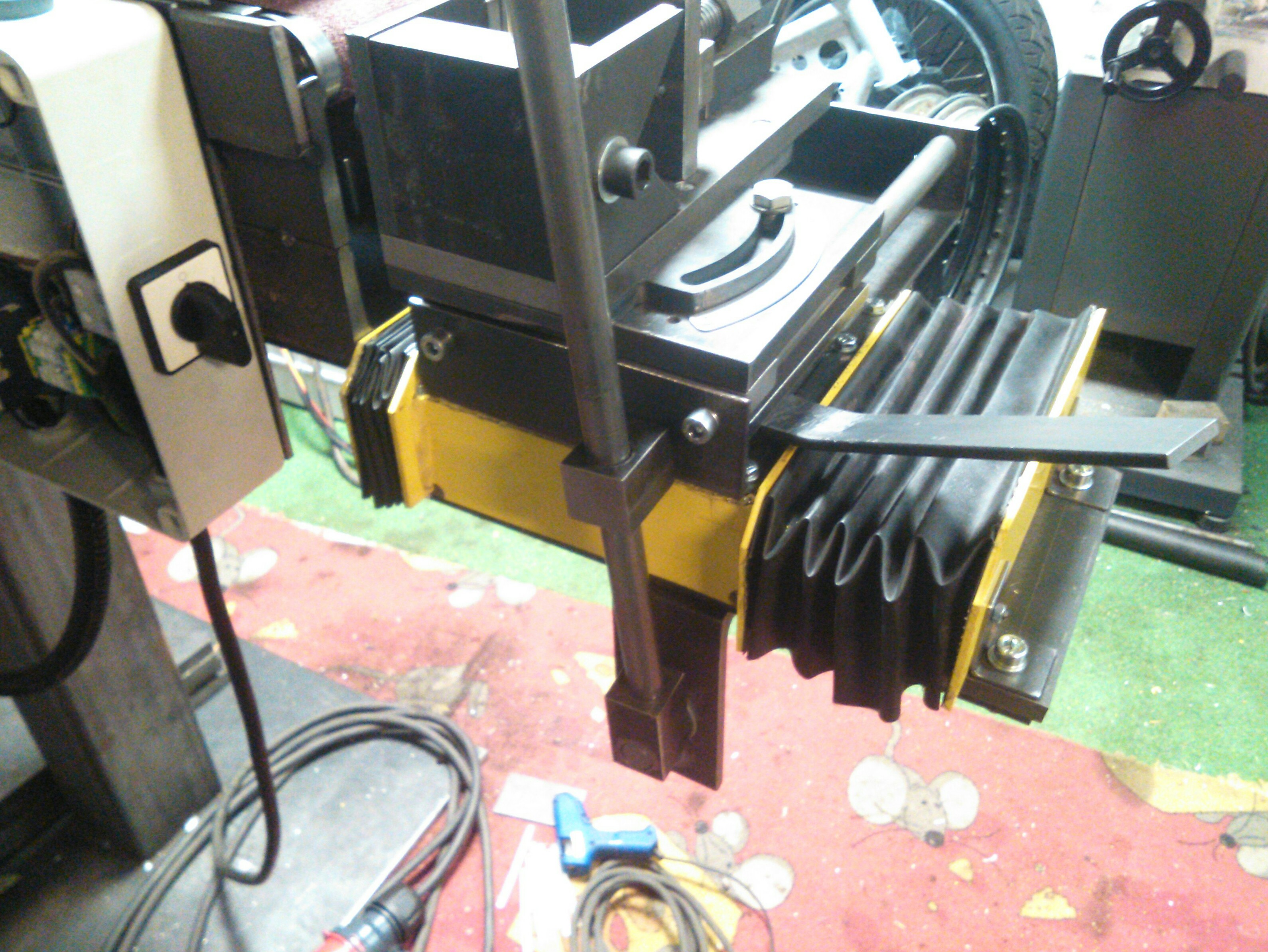

Proběhla přestavba pohonu - nyní 3kW,1400 ot. , lineary, zakrytování. Zbývá dovařit, nalakovat a hotovo.
TR 42x3,2
TR 42x3,2
