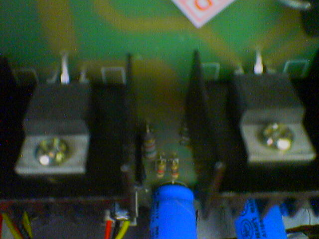

davidjk píše:Nevim co tam přesně je, protože tam je malý trafo s usměrněním a dva výkonový asi tranzistory. Přijde mi že je to stavebnicový systém, protože pod deskama je docela výkoný zdroj ze kterého by se dalo řízení vřetene napájet. Příležitostně to třeba nafotím znalci jistě poznají odkud by se dalo vyvést ovládání z externího PC.
Na počáteční pokusy mi zatím ruční zapínání a regulace potenciometrem stačí.
Regulace potenciometrem opravdu asi staci. Ale chtelo by to mit moznost ten motor aspon zapinat/vypinat z PC. Jde mimo jine i o to, aby nouzovy stop zastavil nejen posuny, ale i motor. Mam tu frezku chvilku, ale uz jsem jednu takovou krizovku mel, a tehdy jsem jeste nemel zprovoznene PWM a ridil jsem to jenom vypinacem a potenciometrem na bedne. Tehdy bych to vypnuti z PC _hodne_ ocenil.
Dodelat tam to ovladani pomoci PWM z PC bude snadne, bude to par soucastek, celkem tak za 20 Kc (optron, 3-4 odpory, pro parnoiky pripadne jeste tranzistor).

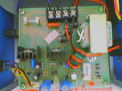

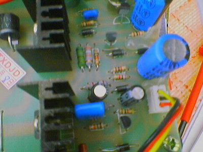

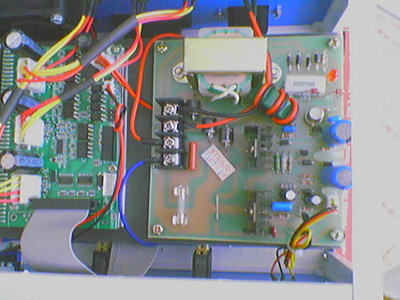

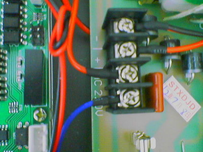

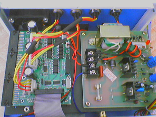

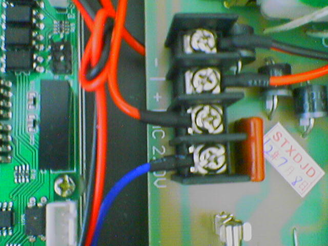

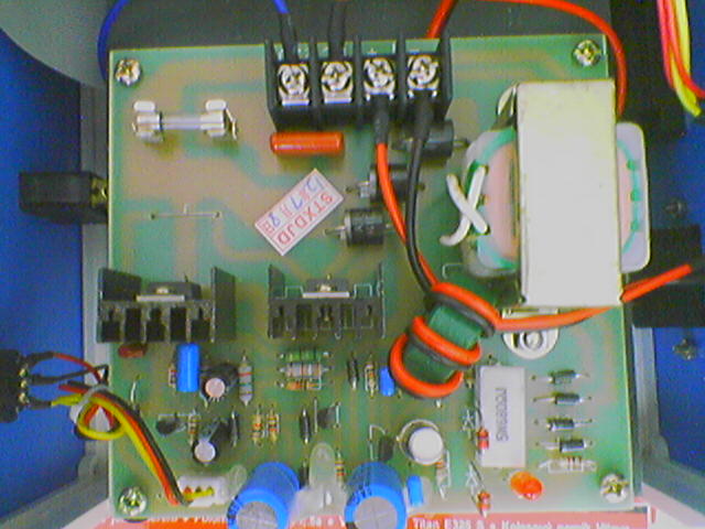

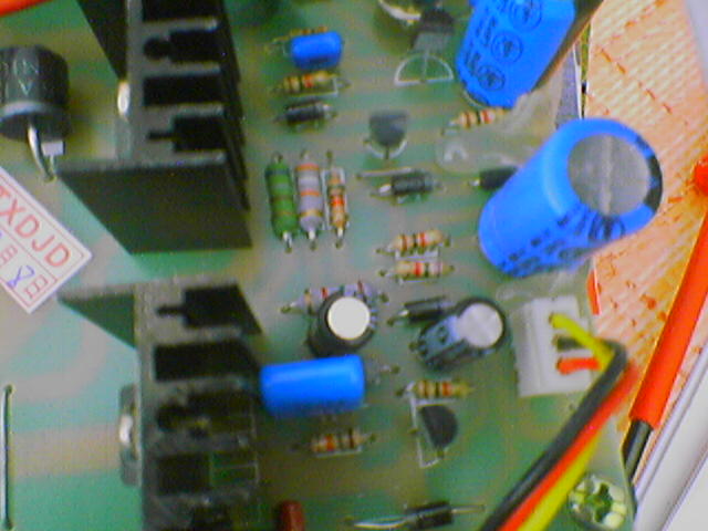

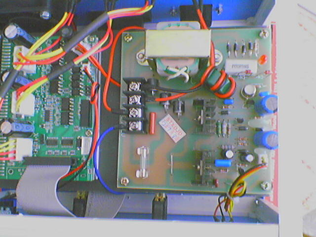

Tak jsem nafotil desku řízení vřetene. Co se týká vypínání a zapínání vřetene tak to by nemusel být tak velkej problém,
ale co se týká regulace otáček tak opravdu nevím kam to na tu desku napasovat?

3020_Rizeni_Vretene_vyk_TR
3020_Rizeni_Vretene_prip_Pot

3020_Rizeni_Cele
3020_Rizeni_Cele

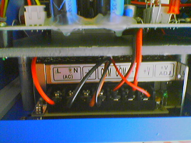

3020_Napajeci_Zdroj
3020_Napajeci_Zdroj

Desku driveru mas stejnou jako ja. Vystup PWM z PC je na tom 3-pinovem pin-headeru, ktery je umisteny mezi vystupem pro motor osy X a dvema integraci 74HC14.
Tvoje deska rizeni motoru je uplne jina nez moje. Na te moji se dela PWM pomoci 555, na te Tvoji je tranzistorovy multivibrator. Tak to bude chtit bud najit nekde na webu schema, nebo ho omalovat z toho tistaku. Je to na jednostrance a je tam toho minimum, tak to pujde snadno a rychle.
Pripadne je moznost obslehnout zapojeni z te moji desky a z te Tve pak pouzit jen koncovy spinaci tranzistor. Byly by to soucastky za par kacek (555, optron, 4 odpory, 3 konzenzatory, 2 diody), cele by se to veslo na malicky tistak treba 20x20mm.
V souvislosti s tim me napadlo, ze si do te sve elektroniky dodelam moznost rizeni motoru on/off, kdy otacky se budou nastavovat potenciometrem.
Takze tam budou 3 rezimy:
- plne autonomni, spinani vretene i rychlost jen vypinacem a potenciometrem na bedne (ten rezim uz tam je)
- PC bude ridit ON/OFF motoru, otacky se budou nastavovat potenciometrem na bedne (tenhle rezim dodelam)
- spinani i rychlost bude ridit PC pomoci PWM (ten rezim uz tam je)

Trochu jsem měřil co z té regulace vřetene leze a docela mě překvapilo, že naplno to dává 87V (DC).
Pak jsem zkusil roztočit to 12V a 24V, sice se to točilo, ale o poznání menší otáčky.
Lze také vřeteno přepólovat, aby se točilo obráceně. (Třeba levotočivý vrták :) )

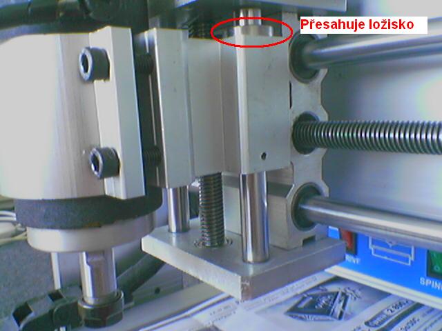

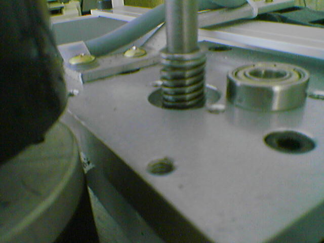

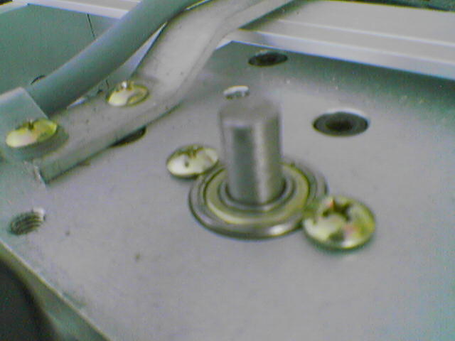

Nafotil jsem tu osu Z a zjistil jsem, že přesahuje ložisko kdyby se zapustilo dovnitř mohlo by to zvětšit zdvih o 5mm.
Také by se dal celý vozíček zkrátit, takže nakonec by zdvih to těch 65 mm mohl být.
Jak tu ale již někdo zmínil je otázka zda tím neutrpí tuhost protože se zmenší páka mezi ložisky. :?:

davidjk píše:Nafotil jsem tu osu Z a zjistil jsem, že přesahuje ložisko kdyby se zapustilo dovnitř mohlo by to zvětšit zdvih o 5mm.
Uplne presne stejne vycuhuji ta loziska u me.
davidjk píše:Další zklamání je, že zdvih osy Z je pouhých 48mm.
U me to vychazi na 58mm.

Kontaktoval jsem prodejce a poradil mi také ty podložky na vymezení 2mm vůle v ose Z viz obr.
Docela mě pobavilo jak je zajištěné horní ložisko osy Z, opravdu se nepočítá s velkými silami.
Dva šroubky drží okrajema hlavičky, vnější kroužek ložiska.
Tak teď už jen vyzkoušet :D

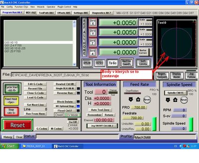

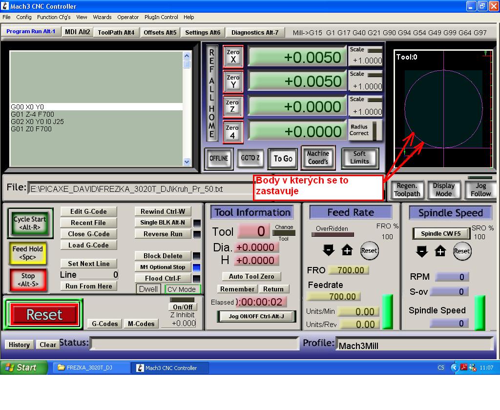

Zkoušel jsem s fixou kreslit dráhy, které jsem naprogramoval a spustil přes Mach3.
Rozměry a tvary jsou celkem v pořádku na modelářskou frézku.
Co mě docela štve a nevím jak to odstranit je interpolace delších úseků viz obr.
Interpolace: Co s tím?
Mám dojem, že ten software Mach3 je dělaný pro stroje s interpolátorem, který dlouhé useky skládá z kratších.
Problém, že tento stroj takový interpolátor nemá. Prostě jezdí podle pulzú posílaných do krokových motorů.
Takže na konci každého interpolačního úseku se zastaví a pak znovu rozjede.
Otázka zní: neví někdo jak toto interpolování odstranit?
Podle mě je to softwarová záležitost.
Příspěvky: 23406
27. 7. 2013, 8:15
Hledej zde na foru g61 a g64

Robokop má pravdu G61 nebo G64, také jsem to řešil.

Zkoušel jsem kódy G64 (konstantni rychlost) i G61(přesné dojíždění souřadnic) a chová se to pořád stejně.
Mám takový pocit, že Mach 3 demo verze je omezena i tímto interpolováním, tedy zastavováním po určitém počtu odeslaných pulzů :?:
Pro ukázku vkládám odkaz na video jak mi to běhá.
http://youtu.be/nG4E4KE6BC4" onclick="window.open(this.href);return false;
Jinak omezení Mach3 demo :
Without a license, Mach3 will operate in Demo mode. While in Demo mode, the software has the following limitations:
· Mill & Plasma: 500 line gcode limit (10,000,000 limit after licensing)
· Turn: 50 line gcode limit (10,000,000 limit after licensing)
· Kernel Frequency locked at 25kHz (only applicable if using the parallel port driver)
