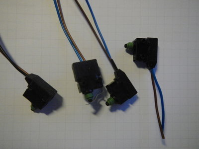

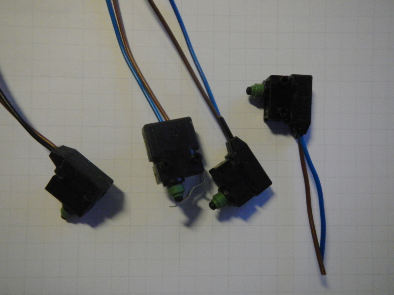

davidjk píše:Doporučil by někdo nějaké dobré a levné koncové snímače?
Mikrospinac s packou z GM za 10-20 Kc?
Tech 100 sepnuti za zivot (vickrat snad na koncak nenajedes) prezije i ten nejlevnejsi.
Kdyz jsem kdysi v nejake uplne jine aplikaci chtel osetrit koncovy spinac, tak jsem ho zavaril do igelitove folie (beznou kuchynskou svareckou na plastove sacky).

chb
Příspěvky: 3943
Bydliště: Havl. Brod
22. 7. 2013, 7:10
když se ohnu pod stůl, našel bych takovéto mikrospínače - spínací, rozpínací či oboje - utěsněné. Jediná nevýhoda - krátké vývody. Pokud by byl zájem (foto a .dwg ...)

chb píše:když se ohnu pod stůl, našel bych takovéto mikrospínače - spínací, rozpínací či oboje - utěsněné. Jediná nevýhoda - krátké vývody. Pokud by byl zájem (foto a .dwg ...)
Co se týká koncových snímačů tak bych měl zájem jestli je to focený na 5mm čtverečkách to dwg mi nejde otevřít.
