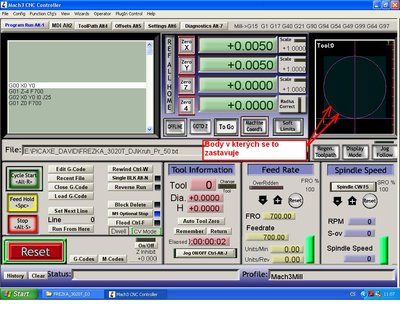

Zkoušel jsem s fixou kreslit dráhy, které jsem naprogramoval a spustil přes Mach3.
Rozměry a tvary jsou celkem v pořádku na modelářskou frézku.
Co mě docela štve a nevím jak to odstranit je interpolace delších úseků viz obr.
Interpolace: Co s tím?
Mám dojem, že ten software Mach3 je dělaný pro stroje s interpolátorem, který dlouhé useky skládá z kratších.
Problém, že tento stroj takový interpolátor nemá. Prostě jezdí podle pulzú posílaných do krokových motorů.
Takže na konci každého interpolačního úseku se zastaví a pak znovu rozjede.
Otázka zní: neví někdo jak toto interpolování odstranit?
Podle mě je to softwarová záležitost.

Hledej zde na foru g61 a g64
Re: CNCB-3020 - Stolní frézka 300x200x65mm
Napsal: 28. 7. 2013, 8:50
od kamilpetrjansta
Robokop má pravdu G61 nebo G64, také jsem to řešil.
Druhá věc je proč to vlastně hledat? Pokud někdo prodává stroj se softwarem byť jen demo verzí
tak bych směřoval otázky na něj. Pokud přece něco prodávám, tak bych měl o tom něco vědět, alespoň
nějaké základy. A jak jsi psal tak hotový stroj jsi kupoval, protože máš málo času.

Zkoušel jsem kódy G64 (konstantni rychlost) i G61(přesné dojíždění souřadnic) a chová se to pořád stejně.
Mám takový pocit, že Mach 3 demo verze je omezena i tímto interpolováním, tedy zastavováním po určitém počtu odeslaných pulzů :?:
Pro ukázku vkládám odkaz na video jak mi to běhá.
http://youtu.be/nG4E4KE6BC4" onclick="window.open(this.href);return false;
