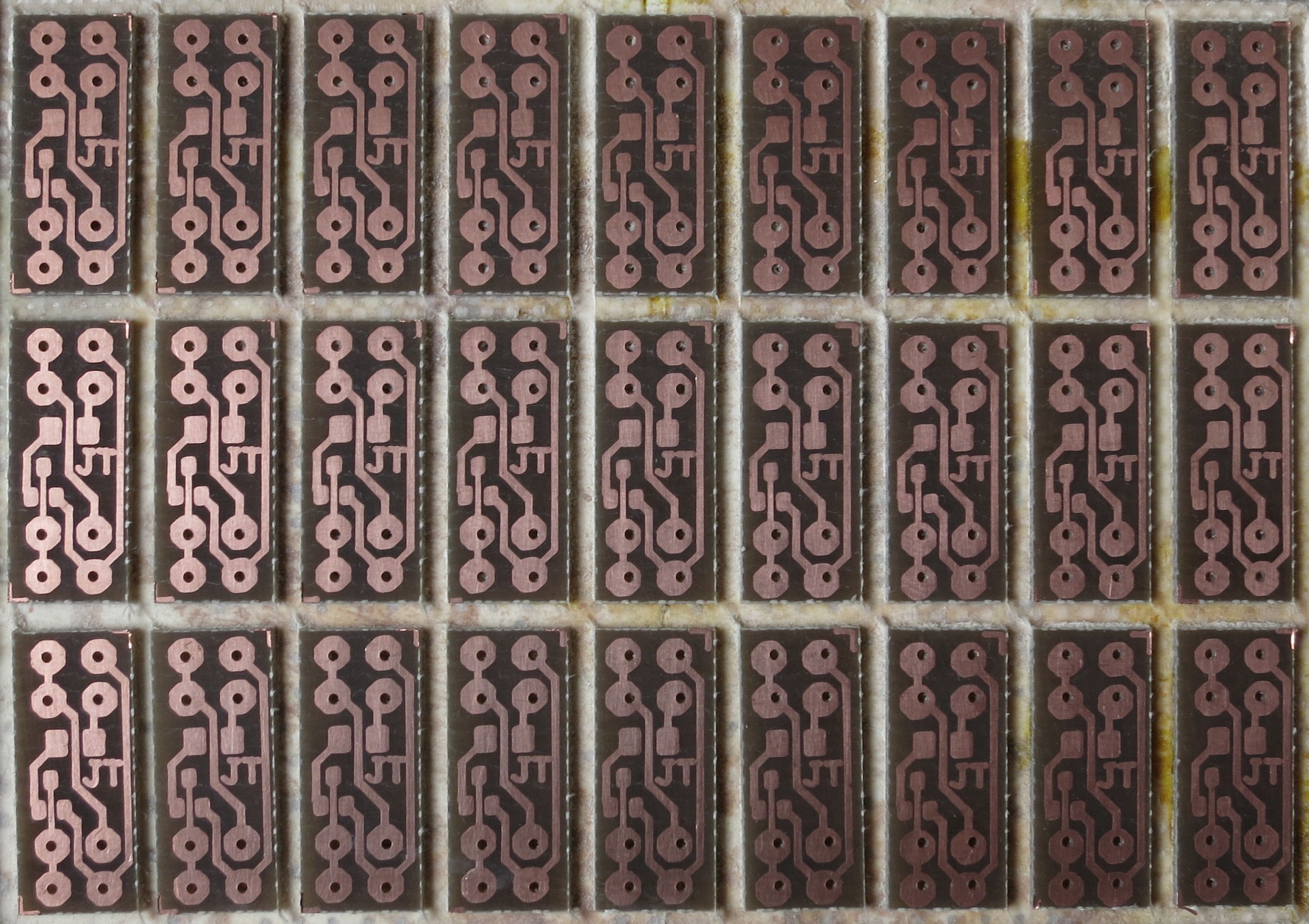

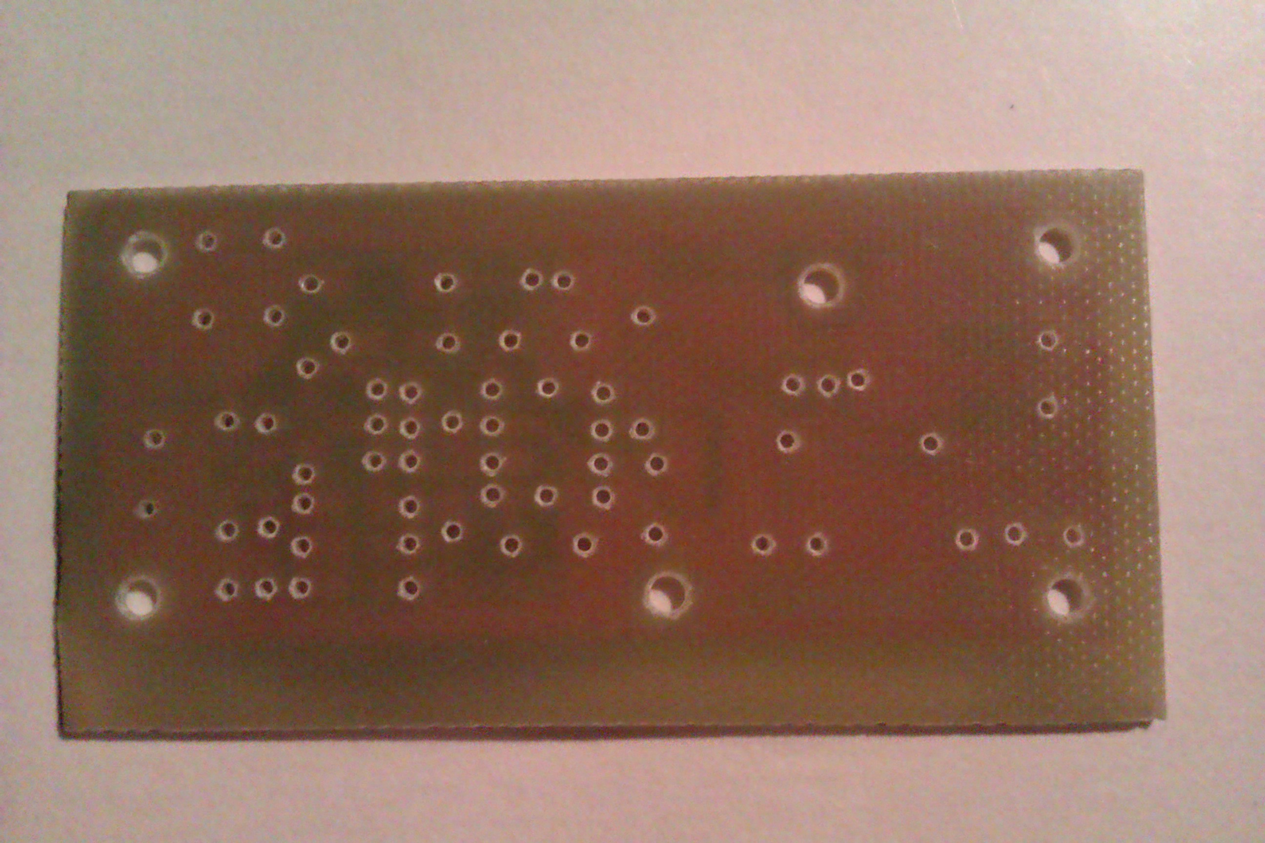

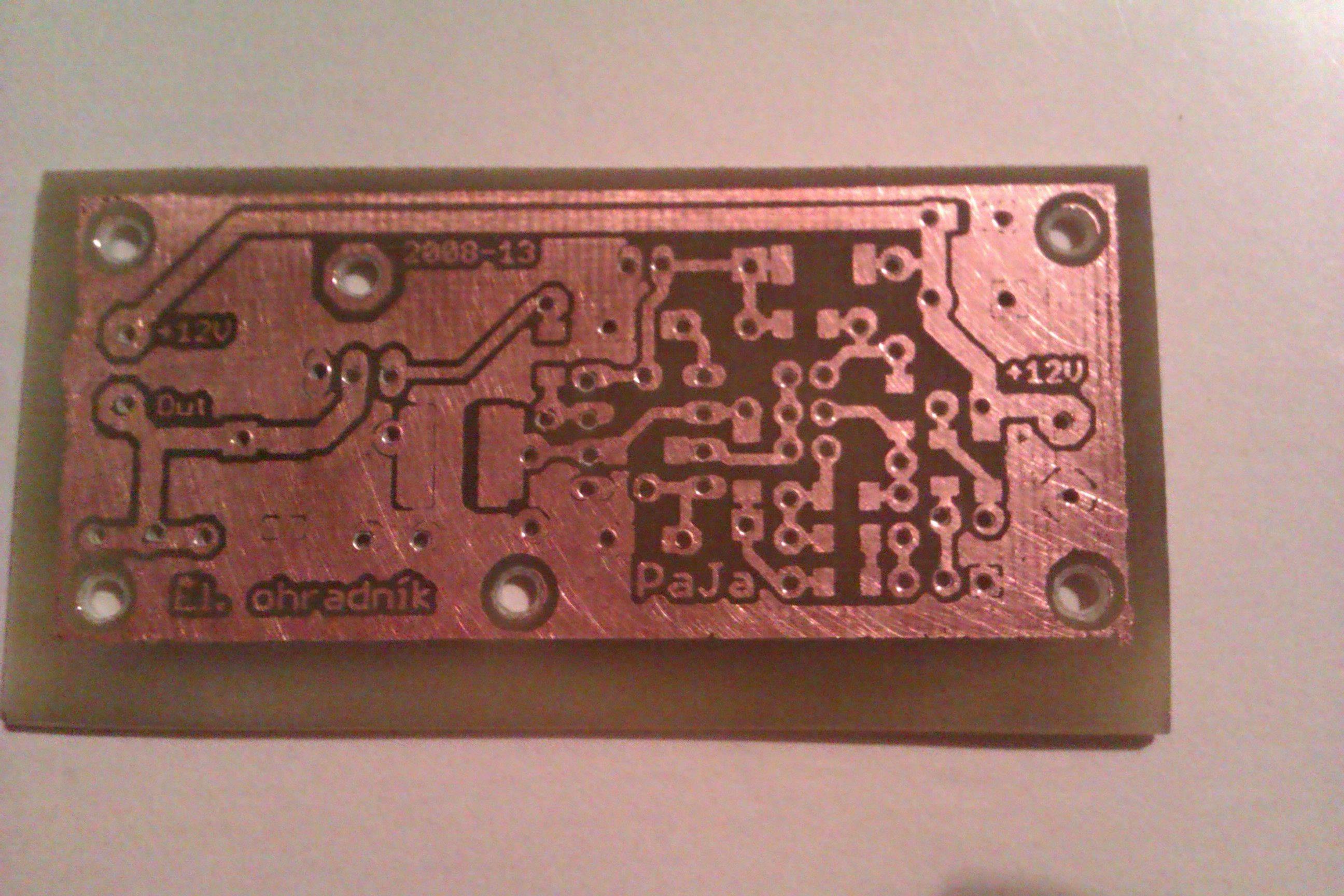

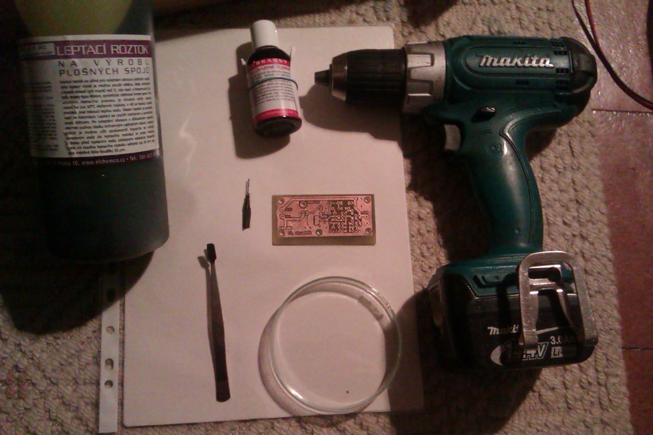

Thomeeque píše:Po dlouhý době jsem zase kreslil(vrtal/leptal/stříbřil), zadařilo se ještě o něco líp
Teď si já hlava děravá uvědomuju, že jsem vlastně na kompletní výrobu PCB použil tento držák poprvé (tenkrát jsem jen kreslil, neleptal), poslední lept byl ještě s pevnou fixkou. Ono už z kresby bylo vidět, že to bude o něčem jinym, ale až teď je to ověřený komplet. Ještě plánuju zkusit přidat krok "vytečkuj díry po vyvrtání" kvůli podleptávání jejich okolí, jak mi kdosi radil v LDI vlákně, třeba zase za čtvrt roku :)

hezke, koukam ze jsi vzal SMD na milost?
a na co je ta antenka nad h?
Příspěvky: 9649
20. 1. 2014, 11:22
oscar píše:hezke, koukam ze jsi vzal SMD na milost?
No jo, řekl jsem si, že musim jít s dobou :) Ale direk je tam furt dost ;)
oscar píše:a na co je ta antenka nad h?
Takový jako stínění, no, je to signálová zem.. už tam sice vede signálový VDD, ale bylo tam místo.. teď spíš přemejšlim nad izolačními vzdálenostmi u těch silových cest do motorů, jestli jsem to už neměl pomalu brát v potaz.. asi jo :oops:

Veľmi pekná práca. :D
Ako si to riešil pred CNC :?:
Ja to zatiaľ riešim tak že vytlačím na fóliu, prežehlím na plošák, vyleptám a potom ručne vŕtam. :D
Aspoň stojan na vŕtačku si musím dať :D

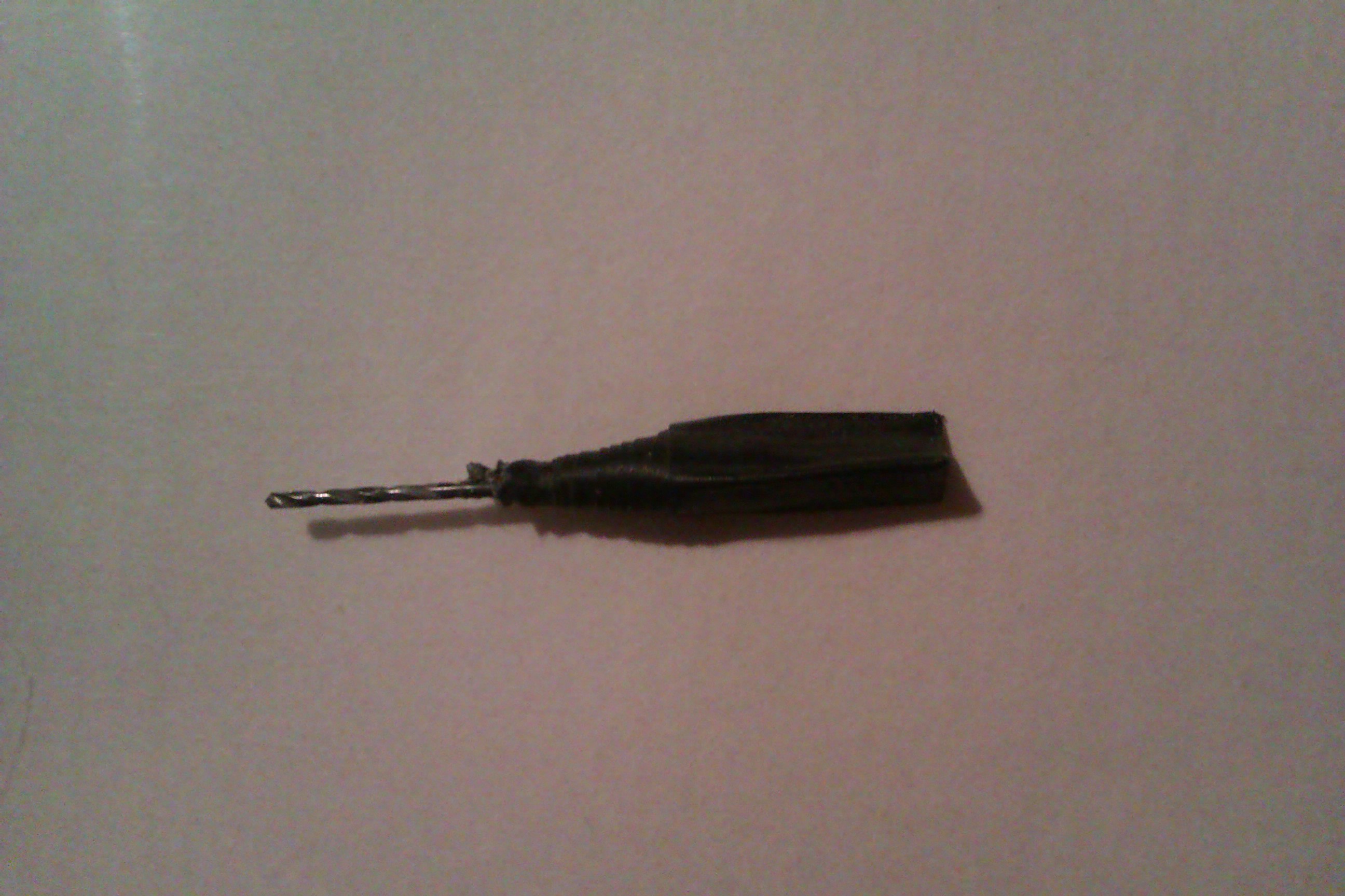

Vrták omotaný len izolačkou aby som "navŕtal"
Celkovo plošák keď nerátam leptanie trvá tak 30 min.
Už aby som doriešil osi a "tlačil" na stroji :roll: .

Niperix píše:Veľmi pekná práca. :D
Dík :)
Niperix píše:Ako si to riešil pred CNC :?:
Jednodušší věci jsem vytisknul na papír, ručně proďulčíkoval a nakreslil trubičkovym perem (třeba totok), na složitější jsem taky zkoušel přežehlovací metodu. Ale to mi nějak nešlo (ani s tou speciální fólií), plošňák sice fungoval, ale byl takovej nějakej "řídkej" (toner nekryl zdaleka soprocentně), tak jsem je pak objednával (u Kohouta). Vrtal jsem tímto, to mě taky strašně nebavilo. S tou aku to musí bejt teprv utrpení, váha, malý otáčky, ne?

Thomeeque píše:... S tou aku to musí bejt teprv utrpení, váha, malý otáčky, ne?
T.
Otáčky veľké :roll: , utrpenie to je ale riešim to tak že si sadnem na zem plošák na krabicu od UTP káblu vŕtačku do ruky a ruku opriem o koleno.... ale plošak robím tak 3 krát do roka tak sa to dá prežiť... :mrgreen:

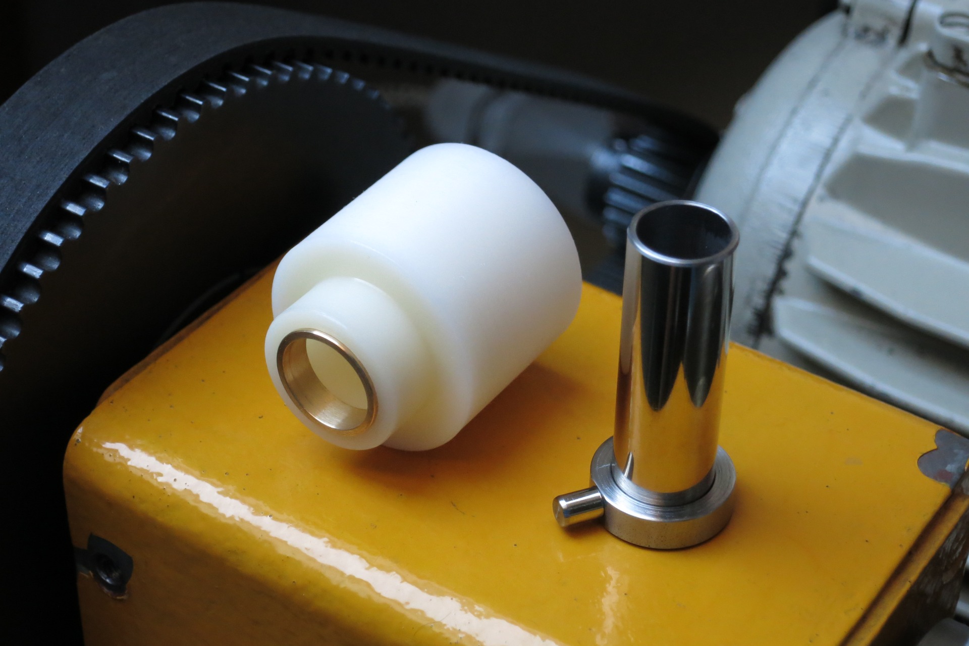

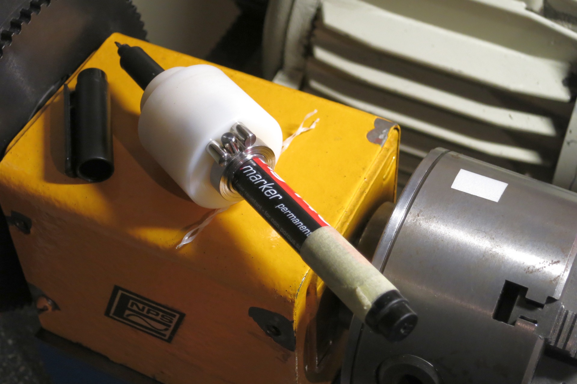

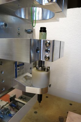

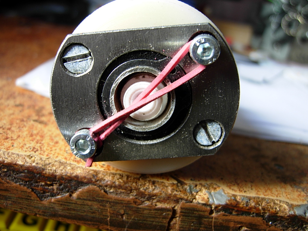

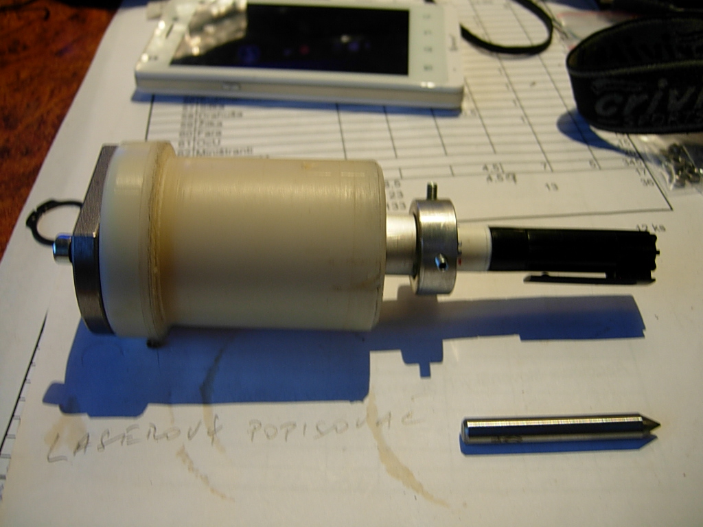

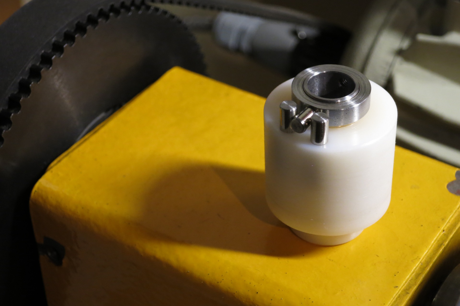

Ja som sa inšpiroval a skúsil som to tak, že som použil dvojité lineárne ložisko a vrch som fixoval segerovou poistkou. Pre problém s pružinou som použil obyčajnú gumičku

ahoj, dobrý, gratuluju! Jak to funguje, spokojenej?

Thomeeque píše:ahoj, dobrý, gratuluju! Jak to funguje, spokojenej?
ide to super. Výhoda je to ložisko. Prítlak na pero je možné regulovať tuhosťou gumičky neskôr pružiny.Najlepšie sa mi to osvedčilo popisom na nerovné predmety ( náhrada laseru)
Do držiaku je možno vložiť diamantový špic na gravírovanie do skla, kameňa a pod.
Rozmýšlam ako tam zamontovať nožík na vyrezávanie grafiky z fólie .

To ta fixa sedí přímo v nějakém ložisku? V jakém? :-) nemá tam pak nějakou vůli, nebo je to něčím vymezeno? Předpokládám, že ta segrovka je přímo na té fixe a drží vlastně jen svou silo na tom plastu fixy - sice tam není dle mého žádná drážka, ale asi se do toho plastu zakousne, je to tak? Tento způsob kreslení se mi opravdu líbí, rukou jsem nikdy nic hezkého nenakreslil :lol: :oops:

krt.ecek píše:To ta fixa sedí přímo v nějakém ložisku? V jakém? :-) nemá tam pak nějakou vůli, nebo je to něčím vymezeno? Předpokládám, že ta segrovka je přímo na té fixe a drží vlastně jen svou silo na tom plastu fixy - sice tam není dle mého žádná drážka, ale asi se do toho plastu zakousne, je to tak? Tento způsob kreslení se mi opravdu líbí, rukou jsem nikdy nic hezkého nenakreslil :lol: :oops:
V silonovom obale obale ktorý pasuje do držiaka vretena je upevnené LMHL přírubové dvojité kuličkové poudro fí 16 . V tom sa pohybuje bez vôle ale voľne trubka v ktorej je upevnená fixa. Segerka je na tej trubke mala by tam byť aj dražka ale podľa skusenosti drží aj bez dražky vlastnou pružnosťou. . Je to kvôli tomu, že pero má rôznú hrubku. Fixa sa na druhom konci trubky vymedzuje červíkmi. Na vrchu je možné dať pritlačnú pružinku . Ja som dal gumičku čo plne postačuje a pritlak sa dá regulovať zdvojením gumičky.

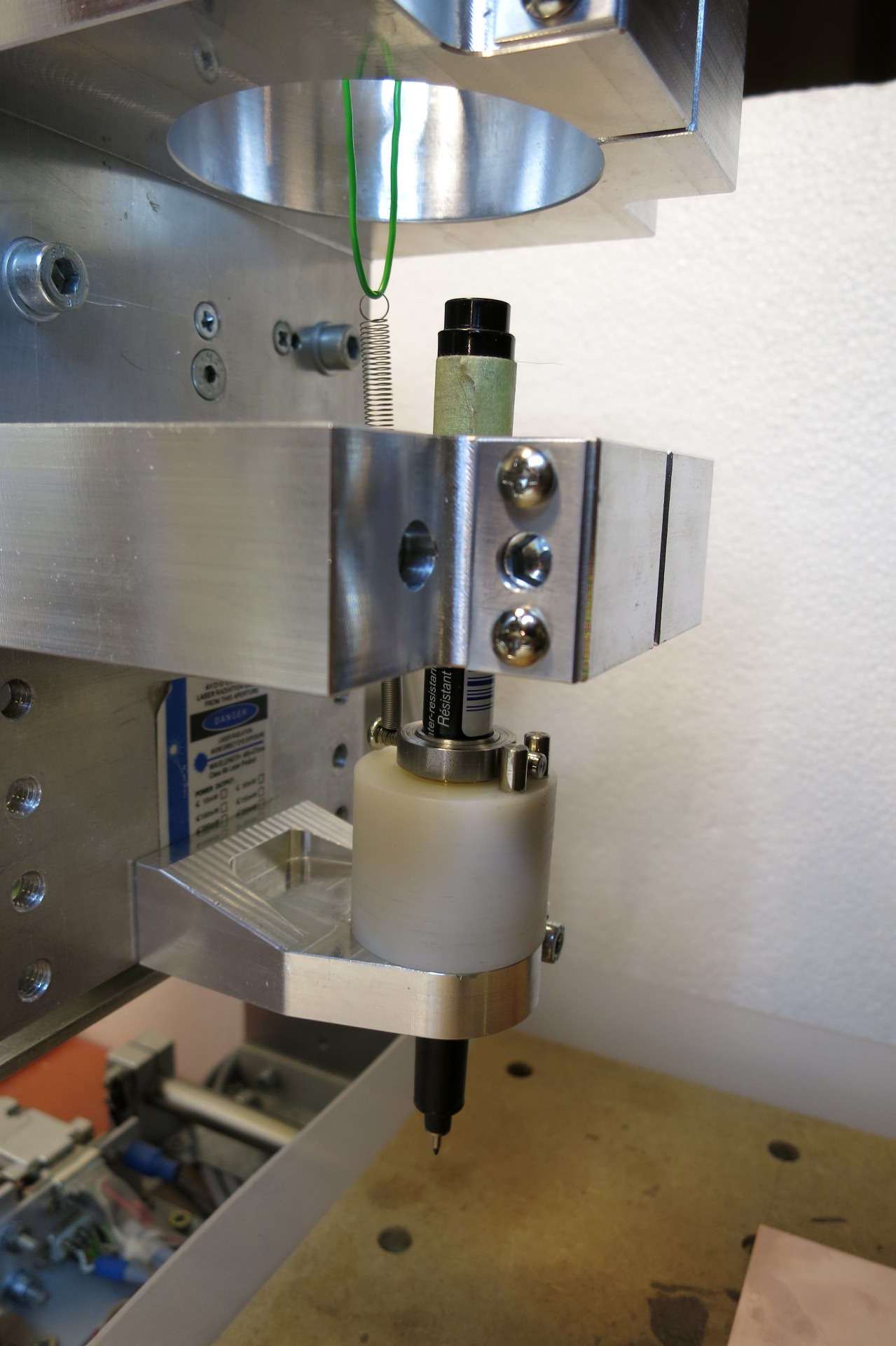

Thomeeque píše:zajištění pohyblivý části proti rotaci by se asi ještě slušelo dořešit
Trvalo to docela dlouho, ale dnes se absence výše zmíněného poprvé výrazně projevila (viz nepřesné sesazení kresleného spoje a děr/řezů zejména ve středu - ujeté jsou ty spoje), takže opravdu doporučuju, osobně to do příště určitě dotahnu (tady to naštěstí nebylo kritické), už to mám i vymyšlený.

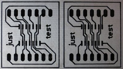

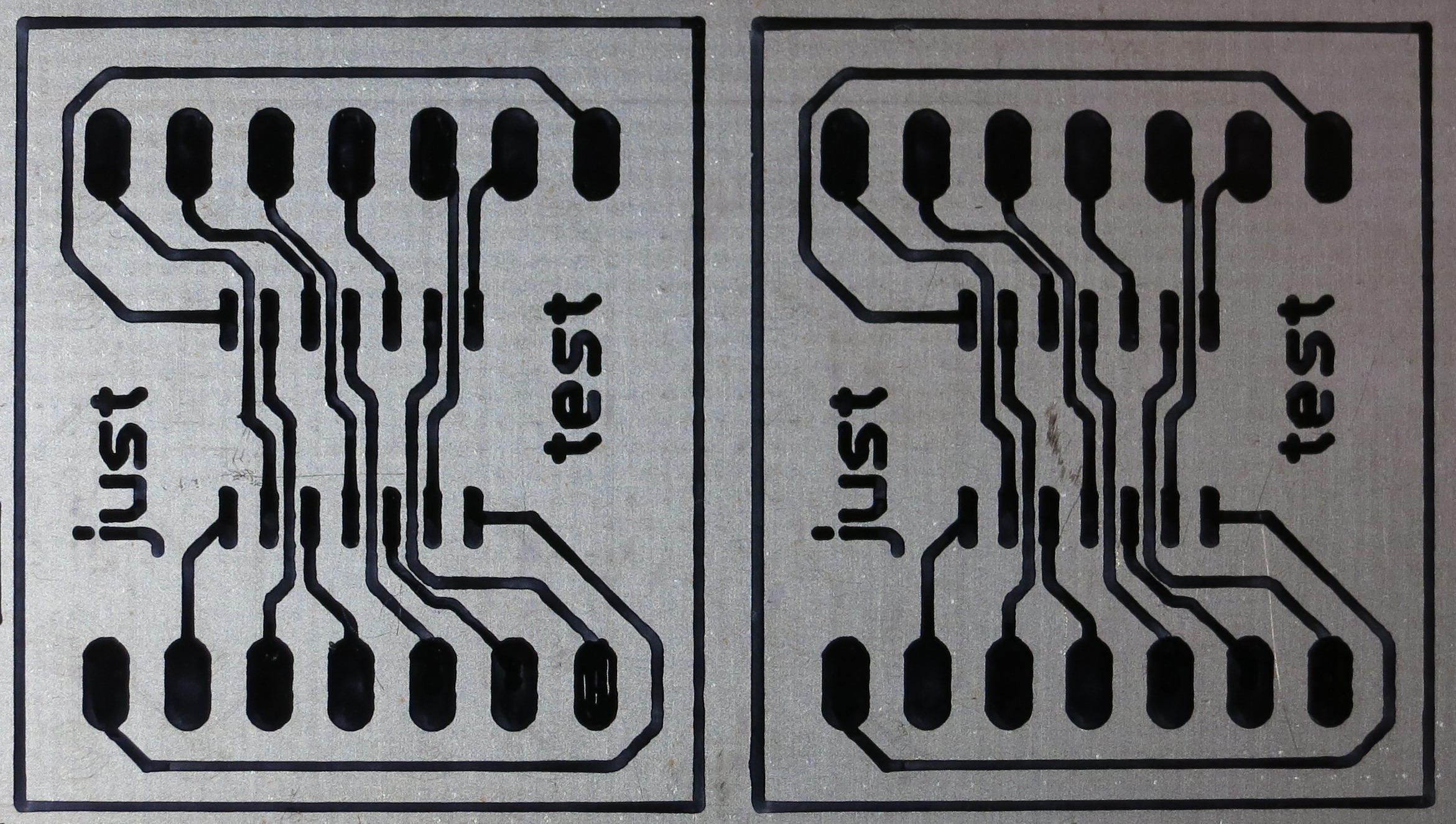

Zdar! Testuji a tuním nový držák:
Postupně jsem dospěk názoru, že je pohyblivou část potřeba co nejvíce odlehčit (jinak trpí a postupně se deformuje hrot fixky), experimentuji (zatím takto na hulváta) s pružinkou:
Dnešní pokus s téměř novou fixkou:
(včerejší s dosti jetou fixkou: https://youtu.be/IYZ9iDAdtis" onclick="window.open(this.href);return false;). Snaha je docílit průchodu mezi pady SO14. Možná to i půjde, ale uvidíme, jak dlouho to té fixce vydrží. Další dost nepříjemný neduh je prach, který se může na hrot nabalit a rozšiřovat čáru a/nebo způsobovat jednorázové kazy, takže možná zapojím i kompresor a zkusím nějaký ofuk.
