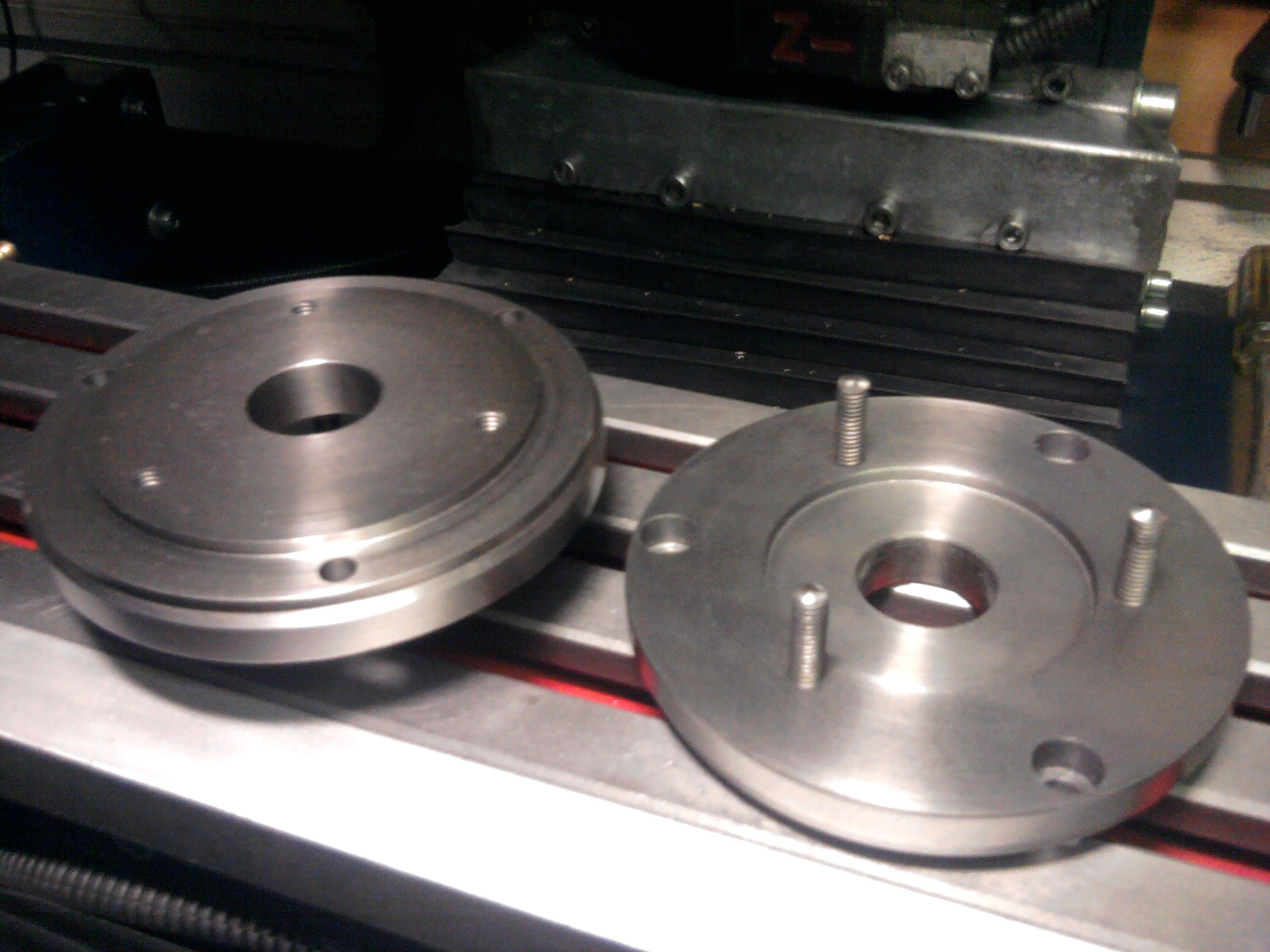

Z toho obrázku moc nepoznám. Jaký průměr mají ty šrouby? Tady totiž potřebuješ změřit osovou vzdálenost šroubů a z toho pak určit průměr roztečné kružnice. Takhle to (s odhadem, že šroub je M6) vychází na 85.5 mm, což žádná univerzála TOS nemá, pro průměr sklíčidla 100 je ten rozměr 90, což tohle neodpovídá. Dál musíš změřit vnitřní průměr toho osazení, u TOS by to bylo 80 (tolerance 2 setiny do plusu). To nejspíš taky nebude. Ale nic se neděje, stačí vyměnit mezipřírubu (tu "lícní desku") a stočit přímo na tvém soustruhu osazení pro univerzálu. Tím dosáhneš toho, že to bude úplně přesné (v rámci číňanských možností) a ta nová univerzála bude házet jen tolik, kolik je psáno v jejím měřicím protokolu (čili pár setin). Že se v tom nevyznáš není divu, TOS Svitavy má v poslední době tak nepřehledné katalogy a www stránky, že by jeden zaplakal.

To osazení na tý lícní desce pro sklíčidlo je 71,97mm a sklíčidlo má 71,99mm což opravdu s TOSáckým nesedí (co jsem koukal do katalogů). Celkový průměr je 99,5mm.
Nějak nechápu to
"stačí vyměnit mezipřírubu (tu "lícní desku") a stočit přímo na tvém soustruhu osazení pro univerzálu"
Jak to můžu vyměnit když je to (zdá se) v jednom kuse a uložené v ložiskách? Nemáš nějakou fotku jak je to myšlené?

prosim tě podivej se tady Potravinovi na stranky. tam je to vidět.
nic na tom neni těžke. prostě tam fikneš mezipřirubu...
http://www.soustruh.borec.cz/zobrazovac.jpg" onclick="window.open(this.href);return false;
http://www.soustruh.borec.cz/" onclick="window.open(this.href);return false;
nebo stahneš tu pevnou co tam maš a doklepeš to skličidlo..

Pokud máš na přírubě osazení o průmeru 72 mm(71,97), tak je to klasická čína a to nejen soustruh ale i univerzálka. Jestli se rozhodneš nahradit ji Tosáckou, tak budeš potřebovat mezipřírubu. Jukni na stránky Tumlíka, ten nabízí kovové a pouze 9 mm vysoké, což Ti neskrátí točnou délku.

PetrT30 píše:Nějak nechápu to "stačí vyměnit mezipřírubu (tu "lícní desku") a stočit přímo na tvém soustruhu osazení pro univerzálu"
Aha, tak pardon, zaměnil jsem to asi s jiným typem soustruhu. U běžných soustruhů je ta mezipříruba sundavací (závit nebo krátký kužel) a vyměnitelná.
.... kua jak jsi vypočítal ten průměr? :D To tady počítám stylem přes rovnostraný trojúhelník a nemůžu se k tomu číslu dohrabat :? Díky
Nakreslil jsem si to do CADu a tohle na mě vypadlo :-) Jak to ten SolidWorks počítá ale netuším :-) :-) :-)

Jojo, blejsknul jsem ti ty mezipříruby, hezky z obou stran. :D :D :D
