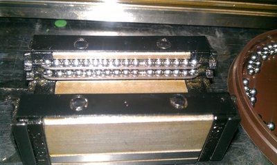

a ještě mě napadlo jestly jsi tam nedal o jednu kuličku víc ? ona by se tam asi nacpala , ale když to dáš na kolejnici tak se budou jakoby hrnout , prostě tam musí zůstat nějaká mezera

Mezera je tam dle odhadu tak 0,5 až 1,0mm. U obou vozíků je to stejné.
Jak ale vyčistím ten vnitřek, jak tam ty kuličky zalézají.. :shock:

Celé jsem to rozebral očistil do sucha a jdu seskládat dohromady. Kuliček je tam fakt požehnaně. :shock:

podle mě ta mezera těch 0,5 je mala. mám tam cca na jednu kuličku ty mezery..

Do jedné řady jsem vložil 35 kuliček, jedna by tam ještě šla :D a mám osazeno zatím z jedné strany dvě řady.

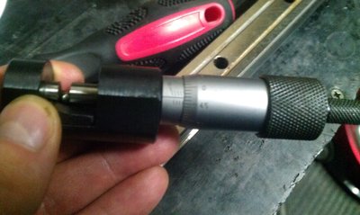

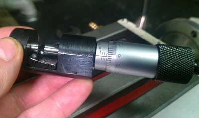

Tak mi to nedalo, oproti prvnímu lineáru kterej fakt jezdí hladce tento lineár drhne. Dá to práci, zkouším změřit všechny kuličky. Zatím mi vychází 3,969, je to sice micrometrem na kulatinu a dá se změřit na stovky takže to ukazuje něco kolem ale zatím stejně.
Těch kuliček je tam fakt požehnaně.
Tak jsem zatím našel jednu kuličku větší viz první foto. Možná ji tam dal předešlej majitel. :shock:

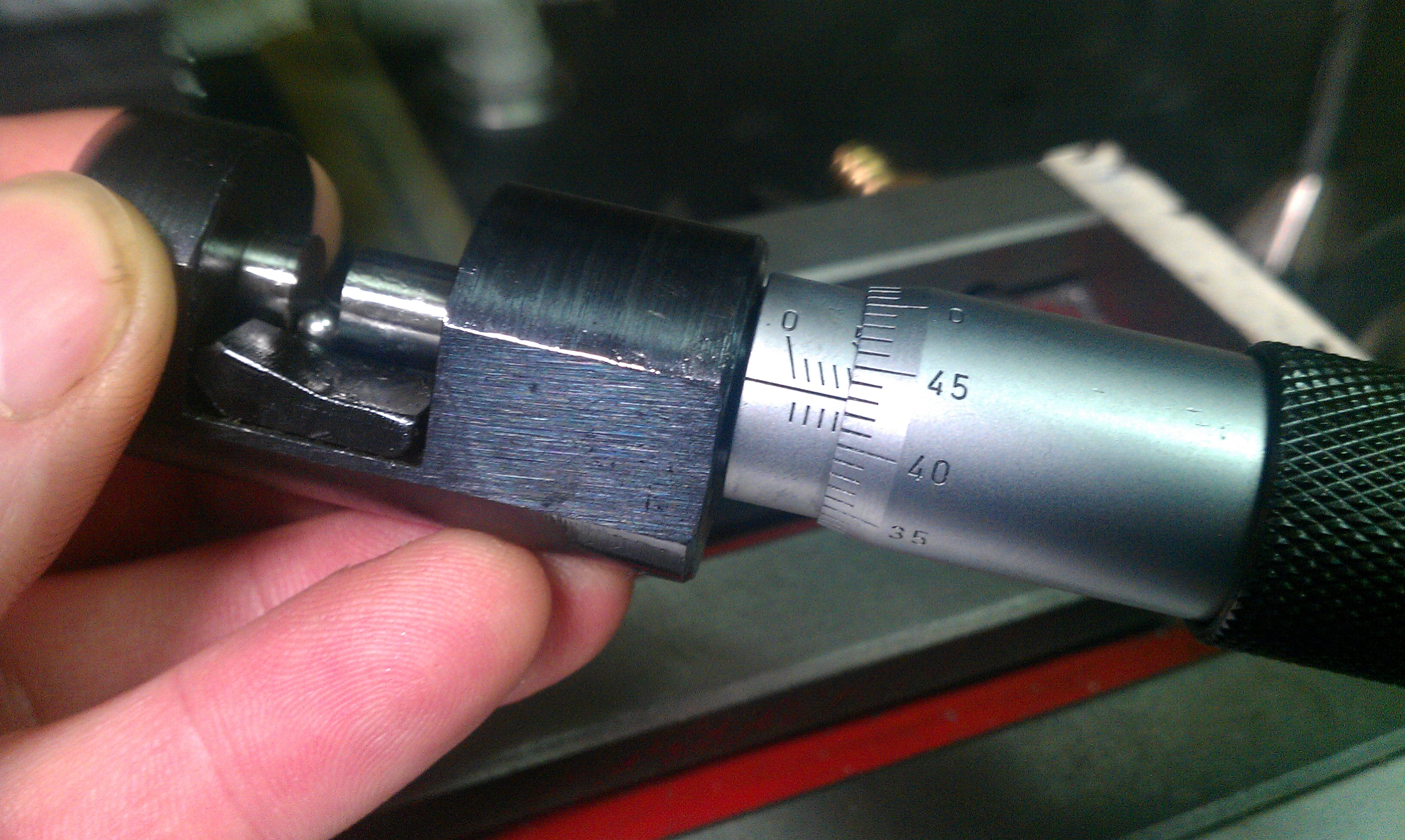

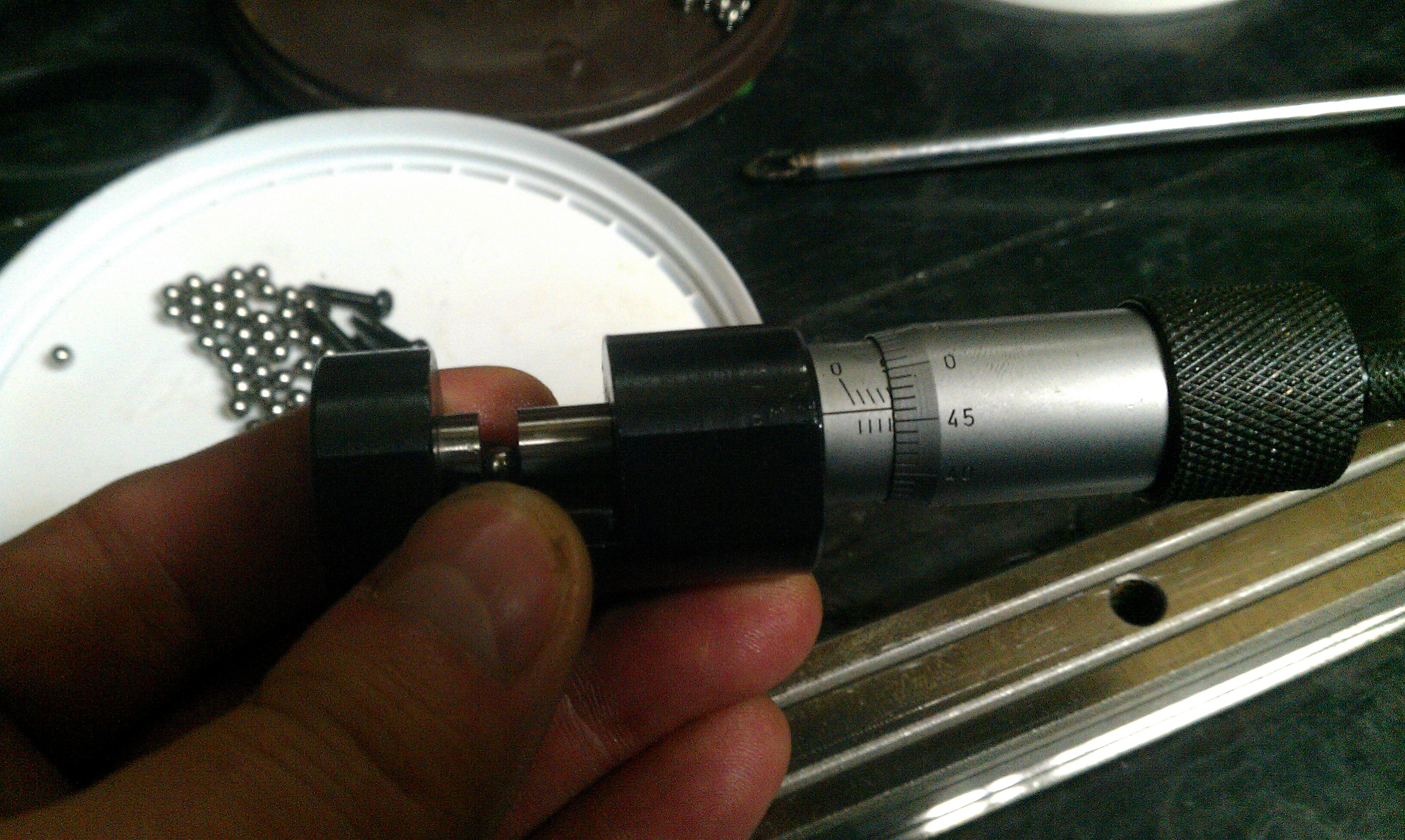

Tak mám doměřeno a jsem z toho jelen. :shock:

A z čeho jsi jelen?
kuliček jsou v tom evidentně 3 rozměry
kuličky se běžně měří a třídí a prodávají po tisícinách, ne že by existovaly všechny rozměry, ale bývá několik rozměrů kolem základního třeba 4 mm
někdo vzal ze šuplíku 4mm (podle šupléry) kuličky a napral je tam
jestli to kvůli tomu zadrhává nedokážu posoudit, ale nedivil bych se tomu

Proměřil jsem kuličky co jsem koupil, cca 50ks a z toho jsem vybral horko těžko 15ks. Nenapadlo by mě, že mi někdo prodá kuličky 3,969 a našel jsem tam 3,96?, 3,93?, 3,98? Tu tisícinu nezměřím micrometrem.
Když jsem to dával tehdá do kupy, změřil jsem jednu a jelo to. Nikdy by mě tohle nenapadlo. Teď mi to jezdí hladce, jen mi chybí cca 8 kuliček, tedy v každé řadě po dvou. :(

tak dokup nejbližší menší a nějak šikovně je rozlož mezi ty ostatní , na funkci to nebude mít vliv - myslím toho vozíku :D

no tak jestli čekáš že někde v ložiskárně koupíš 50ks kuliček a budou na mikron stejný tak s tím nepočítej, to jsou nějaký běžný kuličky a z těch se pak vybírá do levnejch nepřesnejch ložisek tam nasypou tak jak to je, do lepších to přeberou lépe a nejpřesnějších ještě lépe.. s vedením to bude podobně.. u některého výrobce kuliček jsem viděl v katalogu i tolerance kuliček
