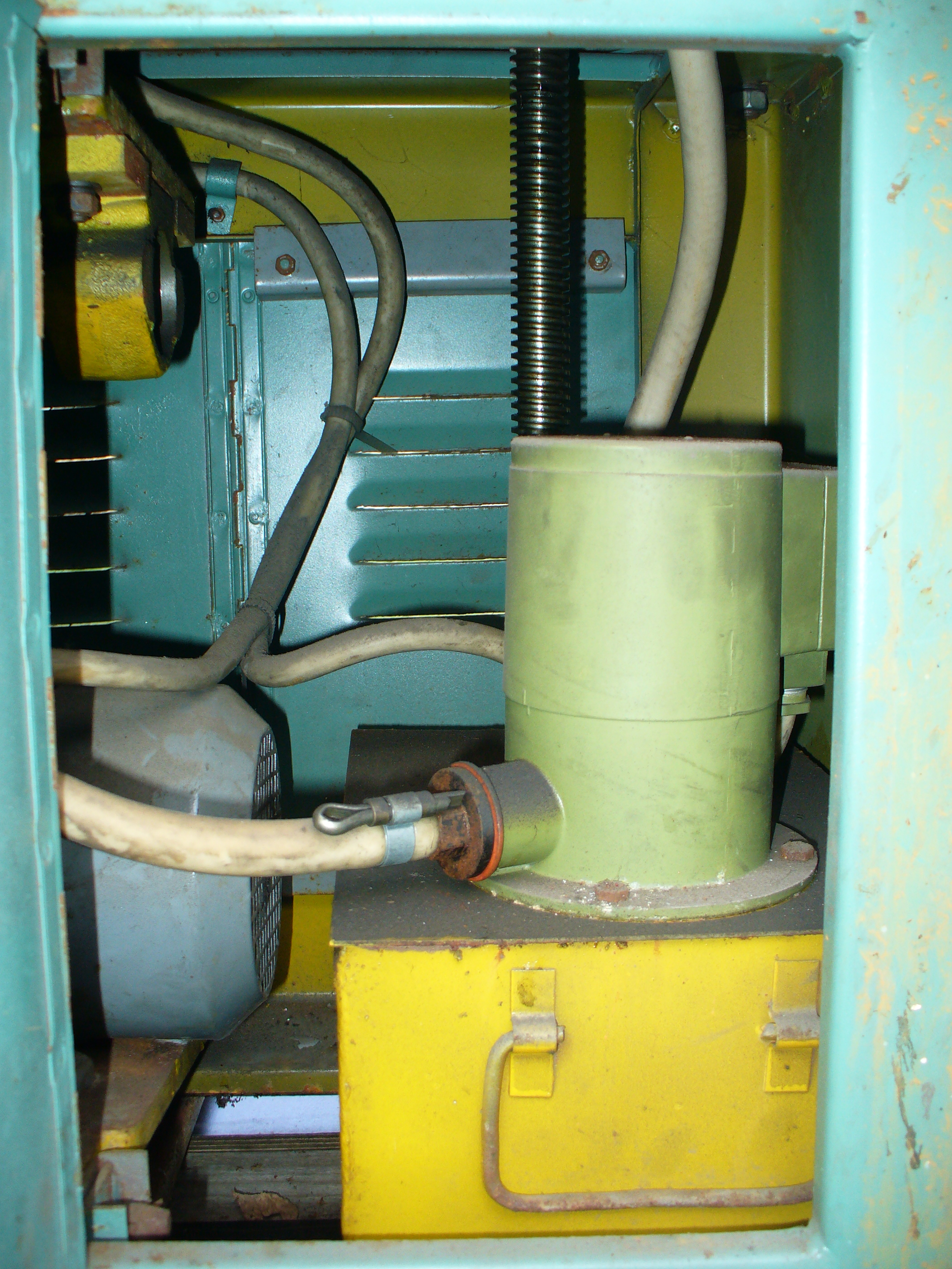

já ji mám taky
tuhý je to dost, je to stará poctivá litina, výroba PLR, sériově ve stojanu chlazení, je to pěkně udělaný

celkově jako malá kutilská dost dobrý

jen pro zajímavost sem dám fotku toho chlazení co je ve stojanu-, jak píše Testone-jako malá kutilská frézka dobrý...tak k tomu hodám přistupovat, na velký hovado se strojníma posuvama nemám místo ani využití, na malou nástrojářskou nemám peníze , a na čínskou odvahu. V podstatě nemám využití ani pro tuhle, ale pánové, ta chuť něco frézovat-ta tam je! Ohledně těch rychlostí-mám doma za skříní frekvenční měnič který by tam mohl přijít-uvidím až něco ofrézuju-co a jak...
