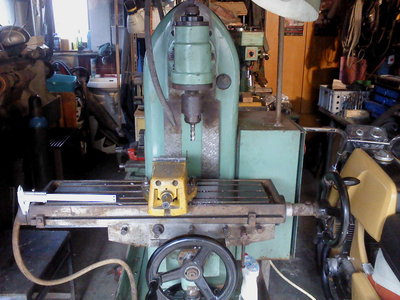

Přátelé, obracím se na Vás s prosbou o radu. Pořídil jsem si pro radost tuto frézku, má pouze ruční posuvy, otáčky vřetena od 118 do 1800 ot/min, kužel ve vřeteni je mk3,budu používat chlazení emulzí a frézovat chci hlavně ocel. A frézovat budu jen pro radost a abych se to naučil-jsem v tom naprostý amatér. A teď ten můj problém-kromě pár malých stopkových fréz s válcovou stopkou, té vrtačkové hlavičky co je na fotce, a dvou horizontálních trnů (jeden průměr 16 mm, druhý průměr 22 mm) nemám žádné nástroje, a nevím co si pořídit (mohu do toho pro začátek investovat 5 000 kč). Napadá mě kleštinový upínač se sadou kleštin, ale nevím jaký (ER 20,25,30???) nebo si vystačím s tou vrtačkovou hlavičkou? a používat stopkové frézy s válcovou stopkou? Nebo upínač weldon a používat toto? Nebo něco uplně jiného? Otázka tedy je: jaké nástroje by si pořídil zkušenej frézař, kdyby o všechno přišel, a měl tu mojí frézku a pět tisíc na nástroje? Děkuji Vám předem za nápady a udání směru s čím začít.
Pro tuhle frézku je než použít upínač s ER kleštinou, mnohem lepší upínat přímo do MK3 dutiny pomocí tzv. přímých kleštin MK3. Je to přesnější, tužší, rychlejší a hlavně nepřijdeš pod hlavou o místo pro obrobek, kterýho je u tohoto stroje po osazení svěráku velmi málo.
kup si kleštinový upínač M3/ER32 (možná ER25, rozhodni se podle max díry kleštiny, stačí 20mm) a kleštiny 3,4,5,6,8,10,12,16,20, další podle potřeby

asi bych koupil kleštinový upínač a pár karbidových fréz pr. 6 a 10 mm nových a po čemkoli dalším koukal po inzerátech

vrtačkové sklíčidlo je nevhodné pro frézování

Jářku ano, volanty jsou to pořádný! Děkuji všem za rady! Laskavě se mě ujal soudruh Engineer s kterým to rozehrávám na soukromé linii. Svěrákama mě vybavil bývalý majitel frézky-čímž ho zdravím a hluboce se klaním před jeho Jurtostrojem, který jsem si prohlédl na vlasní oči. Asi se přikloním k přímým kleštinám-protože toho místa tam opravdu není na rozdávání, a když jsem to propočítával podle e-shopu tak pár přímých kleštin co bych potřeboval, vyjde zhruba jako kleštinový upínač se sadou kleštin.

u vetsich frez se nemusis drzet MK3 kuzele, muzes pouzit i MK2 + redukci, nejednoduseji uriznutim unasece na vrtaci redukci
Díky za upozornění, když mě to aukro nějak nebaví, mě se vždycky zatmí před očima a pak přihazuju a přihazuju-je to jak horečka,ale to bude můj vnitřní problém...i když třeba díly na starší motocykly jsem tam nakupoval úspěšně.radu78 píše:Ty trny z aukra mají dobrou cenovku. Mít na vřeteni MK 3 tak bych do toho šel.
To je panečku nápad, zrovna mi leží jedna zánovní vrtací redukce z MK 3 na MK 2 na stole, to by mě nenapadlo.filla píše:u vetsich frez se nemusis drzet MK3 kuzele, muzes pouzit i MK2 + redukci, nejednoduseji uriznutim unasece na vrtaci redukci
přemýšlím nad tím: když použiju tu redukci, a pak budu chtít nástroj vyndat z vřetene jak na to? Normálně bych povolil šroub M12 co vtahuje kužel do dutiny, klepl na něj a nástroj "vypadne" jesti jsem správně pochopil tu redukci-tak ta by třeba vypadnout nemusela, jen bych vyklepl ten kužel MK 2 a co s tou redukcí ve vřeteni?fidel47 píše:To je panečku nápad, zrovna mi leží jedna zánovní vrtací redukce z MK 3 na MK 2 na stole, to by mě nenapadlo.filla píše:u vetsich frez se nemusis drzet MK3 kuzele, muzes pouzit i MK2 + redukci, nejednoduseji uriznutim unasece na vrtaci redukci
Přímé kleštiny MK3 od Čejky mám a nejsou špatný, frezovací redukci z MK3 na MK2 si klidně kup ta neni drahá, pořiď si pár stopkovejch fréz s MK3 a menších s MK2, pár pilek, kleštinovej upínač bych klidně vzal ten starší typ velikst 16, nechaj se sehnat za rozumno i s oříškama, pak nějaký ty drážkovací frézy, trn (průměr 22 a 24 třeba) na nějakou tu větší frézu, vyrob si fly cutter, pokoukni se po vyvrtávací hlavičce a základ máš. Když nebudeš kupovat svěráky tak se do rozpočtu určitě vejdeš, hlavně to nechtít koupit hned najednou. Taky strojařskej úhelník užiješ a magnetikej stojánek s hodinkama a samozřejmě upínky a T-matice, ale ty si můžeš vyrobit.
vyklepnout ji kusem nějaký kulatiny na konci trochu ohnutý do strany.....fidel47 píše: přemýšlím nad tím: když použiju tu redukci, a pak budu chtít nástroj vyndat z vřetene jak na to? Normálně bych povolil šroub M12 co vtahuje kužel do dutiny, klepl na něj a nástroj "vypadne" jesti jsem správně pochopil tu redukci-tak ta by třeba vypadnout nemusela, jen bych vyklepl ten kužel MK 2 a co s tou redukcí ve vřeteni?
