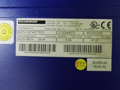

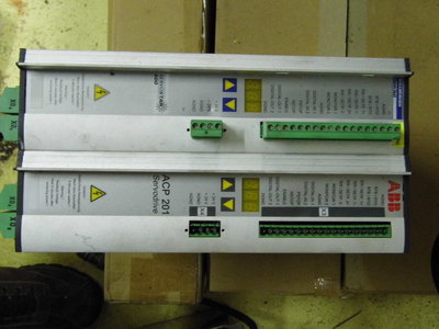

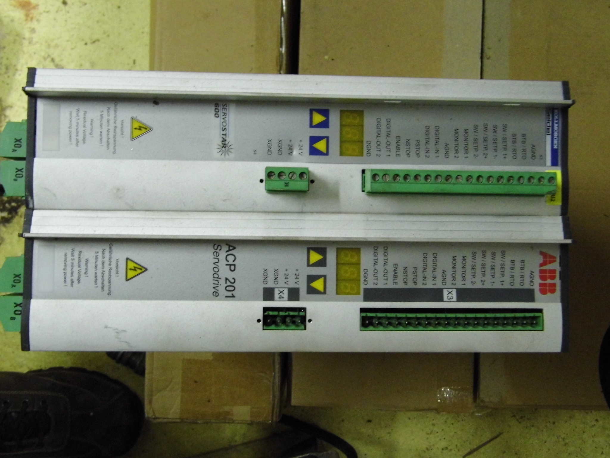

Tak jsem to popletl. To co mám je označeno jako ABB a není to to samé jako 300 řada od TG, ale je to stejné jako 600 řada od TG.
Kvako1
- Sponzor fora
- Příspěvky: 1688
- Registrován: 5. 4. 2011, 7:29
- Bydliště: Praha, Čadca
to nevadí zajima mě to, ty co mam ja jsou taky jak řada 600
ale od šnajdra.
pošli mi ten typ prosím.
dikes
ale od šnajdra.
dikes

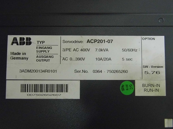

QNX moc děkuji,
to je neuvěřitelne, dneska už se kopiruje všechno.

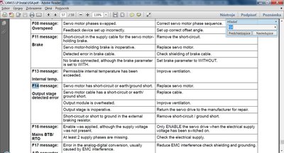

S tou chybou F14 by som to nehádzal do žita, skontroluj zapojenie:
Juro
- Příspěvky: 1543
- Registrován: 19. 3. 2007, 12:14
- Bydliště: Kamanová (Topoľčany)
Mam viac menicov a motorov. Menil som jeden za druhým a aj soft. ten isty , takže v zapojení to nie je.
