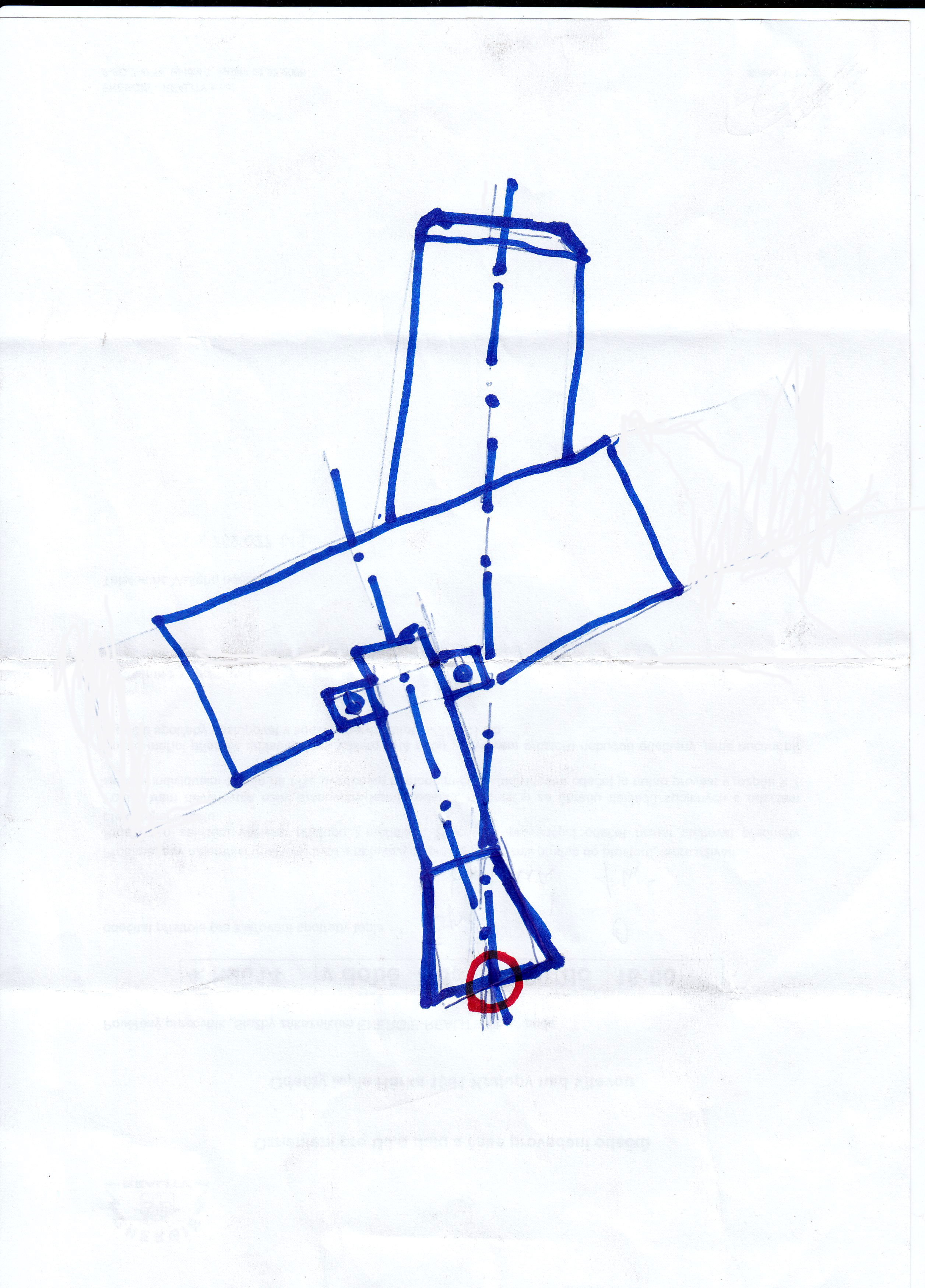

origosch píše:Tak mně to funguje, natočili jsme to, ale bohužel ten pohyb nástroje je malý a moc to vidět není. Materiál 11 110
http://www.youtube.com/watch?v=t1SKCaJv ... e=youtu.be" onclick="window.open(this.href);return false;
Je tam trochu vidět, jak jde šikmo do té díry.

Ten protahovací trn je jakoby vyosený a zpět ohnutý do osy. Takže při unášení takto zajímavě osciluje.

nemáš nějaký nákres jak je to udělané , nějak mi to nedochází
Dělal jsem to cca před dvaceti lety, používal jsem to na automatu na takové speciální matice, kde do poloviny byl závit M5 ( napřed se vyvrtala díra pr. 4mm přes 1,5 kusu, potom do poloviny pr.5 mm, závitníkem se vyřezal závit a nakonec se udělal ten šestihran a upíchlo se to), potom jsem tam dal tu upínací stopku, co je na obrázku a občas se s tím dělalo na soustruhu.
Tady jsem to v principu načrtnul, důležité je, aby se osy protínaly v místě, kde je to červené kolečko. Proto mám tu díru pro upínací stopku excentricky, abych si nemusel lámat hlavu s délkou trnu, když mám možnost to doladit.

origosch píše:Obrázek
Mám blbou otázku :)
Co všechno se vlastně točí s obrobkem?
Všechno a pak řeže jen jeden vybroušený břit (na obrázku vlevo dole od červeného kroužku). A nebo rotuje v excentrickém držáku jen ten samotný "nůž" nebo jak to nazvat?
Jaký asi tak velký úhel svírá osa vybroušeného "nože" s osou díry?

S obrobkem se točí ten trn, co je v ložisku, to ostatní je držák, který stojí. Je to na tom videu vidět, akorát ten sklon vidět není a soudím podle toho, jak dlouho jim to do mosazi jelo ho mají malý. Taky ten povrch nemají nic moc a měli průchozí díru. Srovnej to s videem ode mne do oceli a s neprůchozí dírou.
Obecně platí, že čím je sklon větší, tak tím to lépe řeže. Nejde to ale do nekonečna. Ten trn musí být podbroušen, jak je na mém obrázku přehnaně naktresleno tak, aby se obrobku dotýkala pouze pracovní část a zbytek už procházel s vůlí. Nepamatuji si už kolik stupňů jsem nastavil při broušení toho trnu, vybrousil jsem ho tak, abych ho příliš nezeslabil. Když jsem dělal držák, tak tam jsem ten úhel udělal menší.
