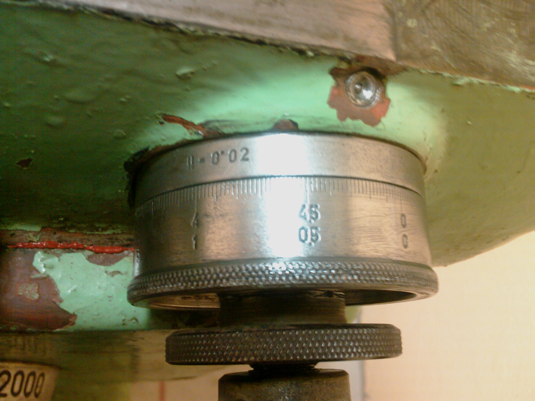

Jak renovovat nonius
Příspěvky: 5682
10. 2. 2014, 7:32
Ono by se to po tom přetočení, osmirkování a nevím jakém dalším opracování mělo nějak povrchově ošetřit. Chromátováním, niklováním, nebo matným chromem a pod., aby se to ochránilo od jedovatých rukou (agresivní pot) a nerezlo to.
origosch
Příspěvky: 1287
Bydliště: Kladno
10. 2. 2014, 8:00
Ano, to by bylo úplně nejlepší. No to už ale nedošlo, tak to občas přetřu mastným hadrem, aby to nerezlo a sahám jenom na to rádlování.

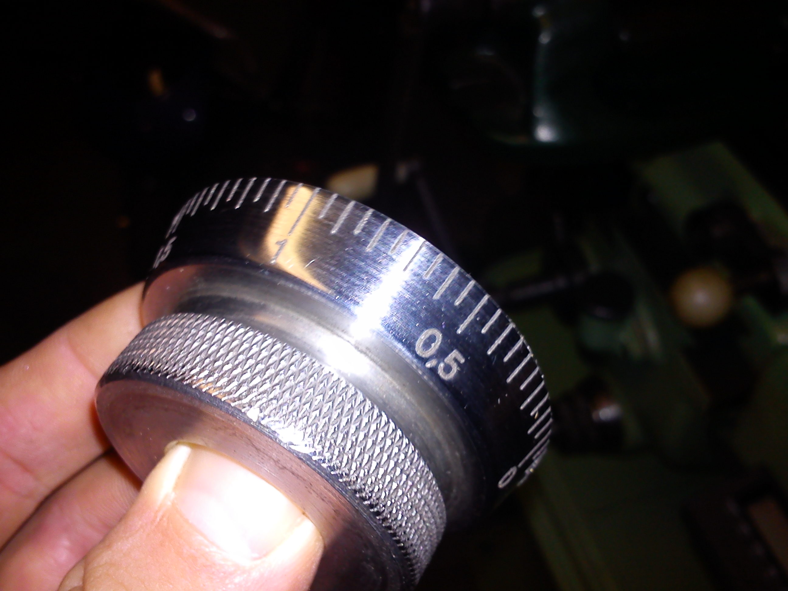

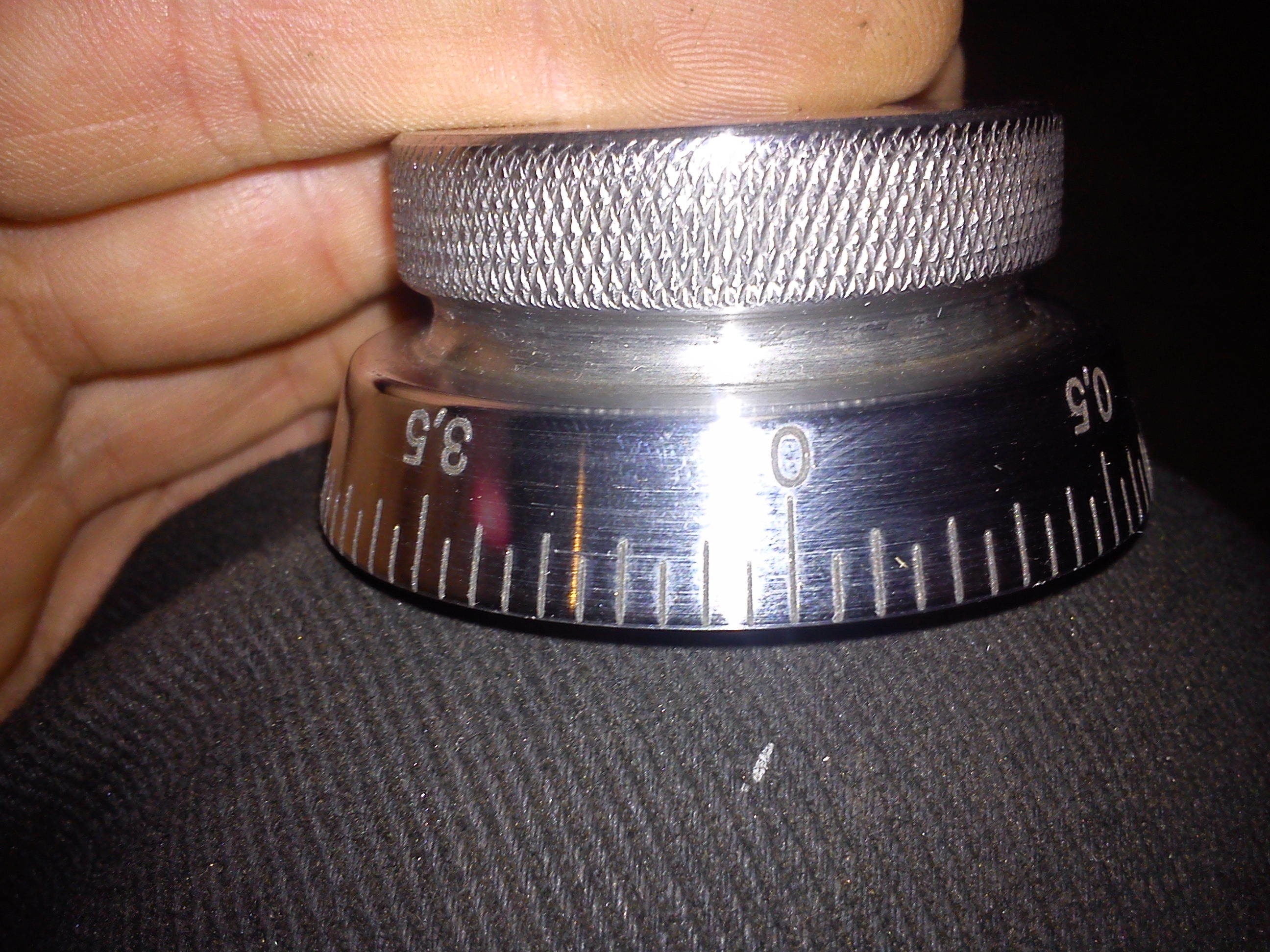

aleshonsa
Příspěvky: 2956
15. 2. 2014, 12:52
díky všem za rady.
Nakonec jsem to udělal brusnou houbou. Po použití brusné houby jsem na povrchu rozetřel vazelínu. Jednak abych to konzervoval a pak aby se zvětšil kontrast gravírování vs. povrch. Výsledek je na přiložených fotkách. Asi by to šlo vyčistit ještě lépe, ale jelikož jsem byl spokojen s výsledkem, tak jsem to dál nemordoval.

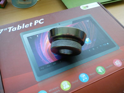

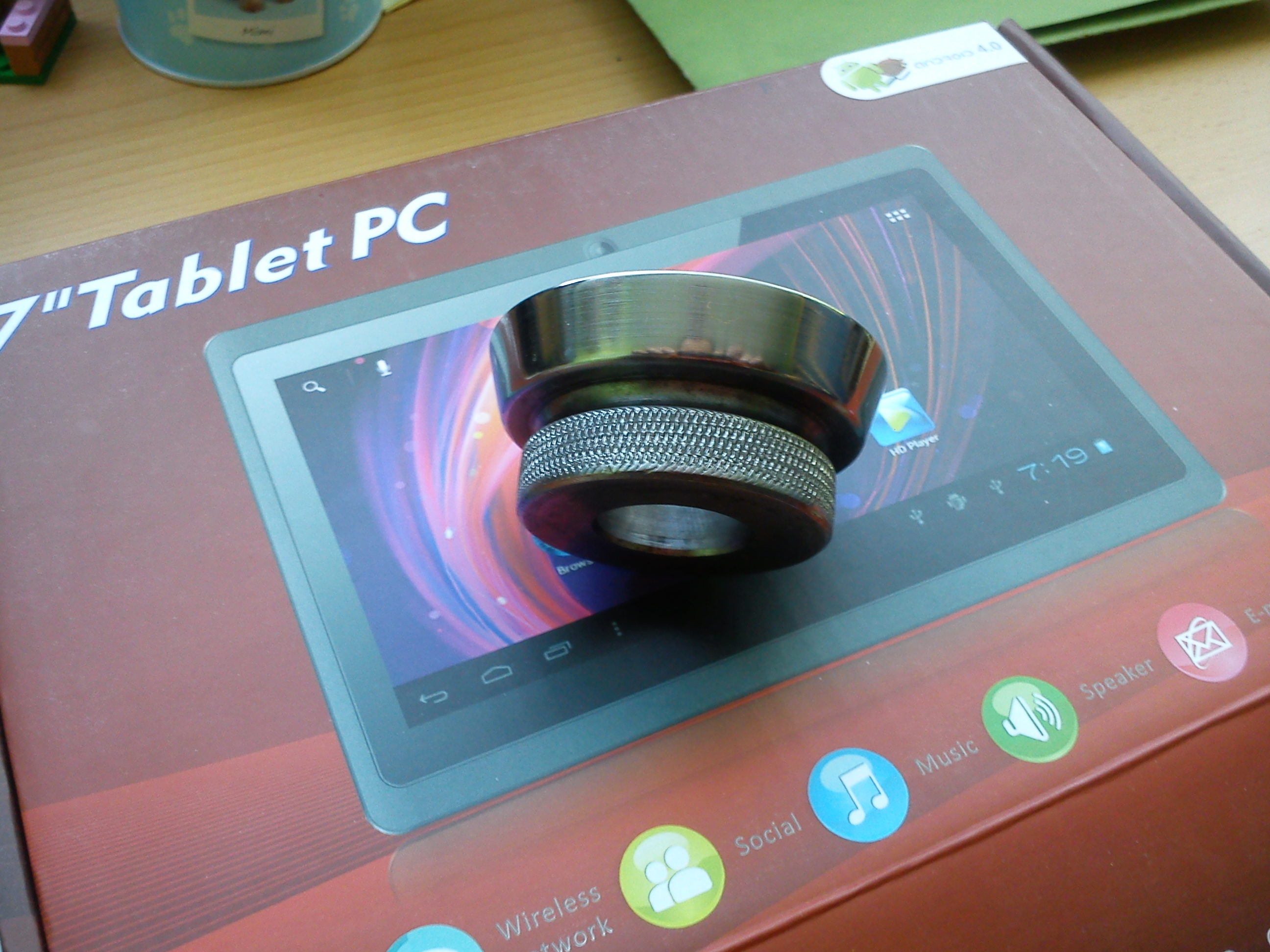

Ahoj Všem. Jenom pro zajímavost sem dávám fotky původního popisu nonia s dělením 0-5mm a nového, profesionálama dělaného ,nového nonia s dělením 0-4mm. Jenom pro informaci: popis 1ks- 150kč, tvorba cnc programu 250kč bez daně. Dle mého názoru popis perfektní a cena přijatelná.
nový potisk
nový potisk
nový potisk
nový potisk
odsoustružené gravírování
původní stav
původní stav
aleshonsa
Příspěvky: 2956
6. 3. 2014, 7:51
To skutečně vypadá dobře a cena taky dobrá. Je prosím možné získat odkaz na firmu co to dělalala?
Děkuji
