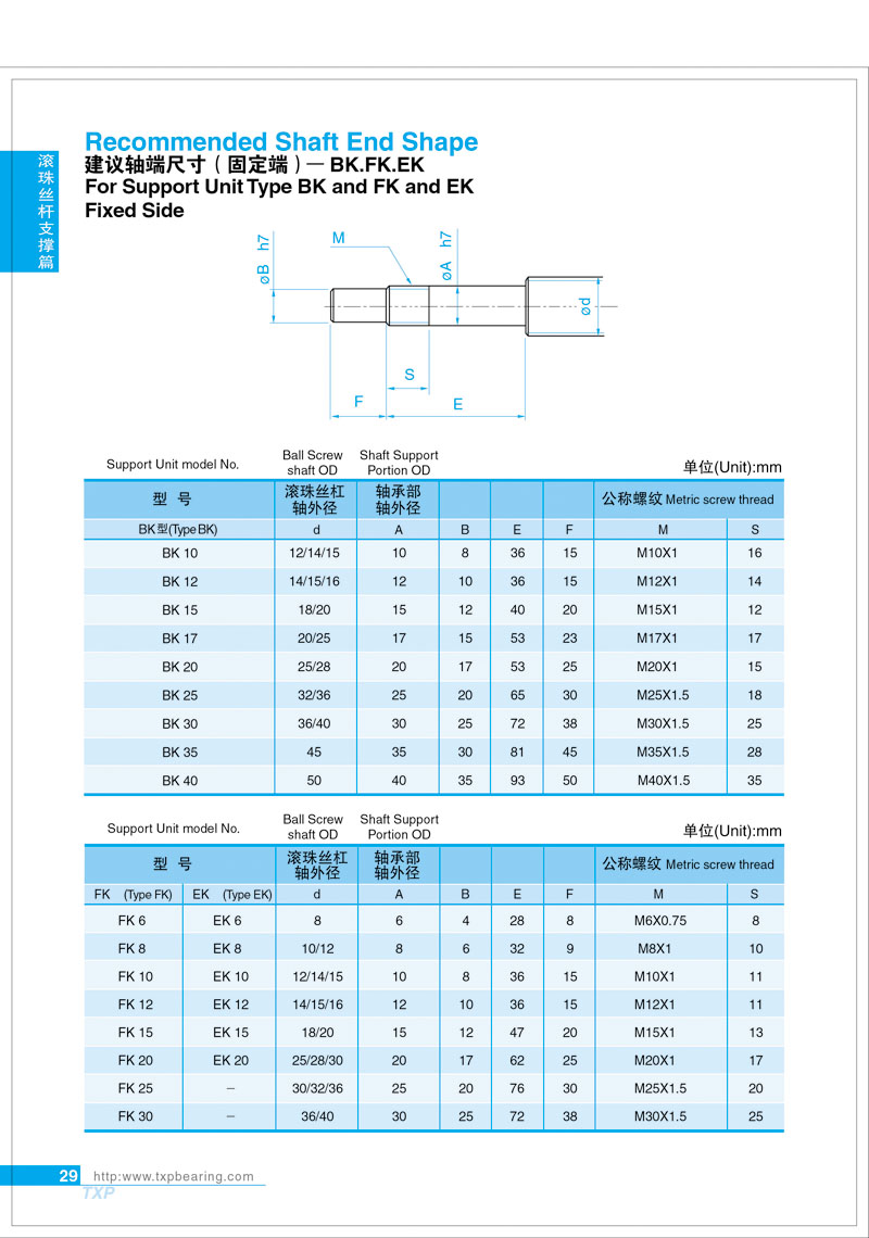

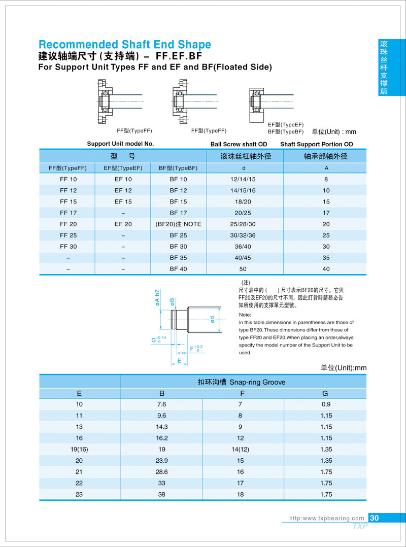

Zeptal jsem se cinana a je to celkova delka. Prikladam vykresy opracovani koncu

A jeste jeden dotaz, nevite jaky je rozdil mezi RM a SFU sroubem?
