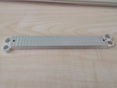

No pri obrabani AL 7075 sa mi niekoľko krát stalo, že motoru vypadol krok a bolo po fréze... AL 5083 ide ako po masle. Ďalší problem je, že os X je krivá ako oblúk. No a teraz bojujem s tým ako obrobiť plech z oboch strán...
