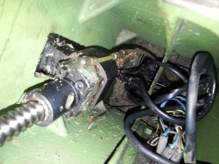

Os Z krátko pred rozobratím. Káble sa dotýkali priamo šroubovice. Prístup mizerný. Porovnal by som ho asi tak s priestorom a výmenu žiarovky v reflektore " moderného" auta. (dá sa to obvykle po demontáži prednej masky a nárazníka:)). Začínam ale tušiť ako to originál skladali.
